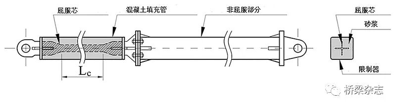

屈曲约束支撑(BRBs)通常被认为是属于支撑系统中的一部分,而不是抗震设计中阻尼系统的一部分。因此,可以把BRB看作独立的构件,或者是一种外部的阻尼器,而不再作为支撑系统或结构中的一部分。在本文所研究的案例中,把这种阻尼器称为屈曲约束阻尼器(BRD)。BRD与BRB具有相同的特性和设计过程。它们都属于金属阻尼器,其工作原理都是基于钢的塑性及屈服准则。
图1 带有非屈服部分的屈曲约束阻尼器(BRD)
为了使用BRD增强桥梁的抗震性能,应考虑设计参数,如BRD的长度、横截面积、位置和倾斜度。关于BRD的长度,文献中有一些研究。对BRD的整个模型进行了分析和实验研究,其中包括屈服部分和刚性部分。屈服芯的长度与BRD的总长度之间的比值取为0.20.4,并且轴向应变高于3%。对于普通的BRB,长度比通常在0.6~0.8之间变化,轴向应变为1%~2%。因此,在两种情况下研究了BRD的屈曲载荷:屈服芯放置在BRD的中间,以及屈服芯放置在BRD的一端。除此之外,还比较了BRD消耗的能量与减少的屈服部分长度和传统BRD消耗的能量。研究表明,当较短的屈服芯放置在BRD的一端时,可以获得更高的屈曲能力。因此,短芯的BRD比传统BRD的能量吸收能力高出1.3倍。

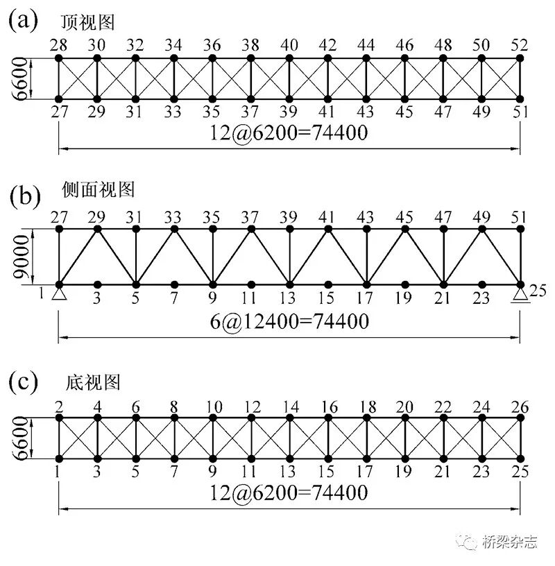

以跨度为74.4m的单跨简支钢桁架桥为例,桥面板为钢筋混凝土结构,宽度为10.6m,厚度为0.2m。钢材为SM490Y和SM400。本研究未考虑混凝土桥面板的损坏,因此,采用简化的弹性模型来考虑动态分析中的空间刚度和惯性。
图2 桁架桥模型
在ABAQUS中,采用B33型三维梁单元。10个有限单元用于横向支撑的每个构件,5个用于其他桁架构件。每个桁架构件的节点被定义为完全刚性连接,节点处的约束类型对桥梁的动态响应几乎没有影响。混凝土桥面采用S4R型壳单元建模。桥面板与下面的梁进行刚性连接。该模型总共使用了1180个梁单元和168个壳单元。

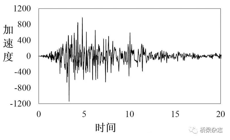

图3 新泻地震波

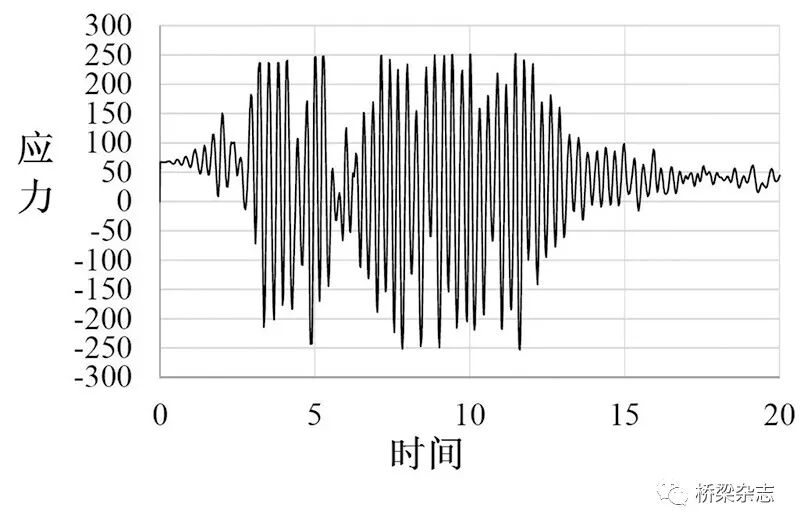

图4 受损构件的应力时程分析结果
本研究未考虑人群及车辆荷载,但根据日本规范考虑了荷载分布系数,分别取1.7和1.5来表示桥梁中的非结构构件的质量,及螺栓的质量。使用最大加速度1.164g的新泻地震波作为输入波,评估桥梁的抗震性能。该地震波比2级(II型)设计地震波的强度更大。需要注意的是,规范中的 2级(II型)地震作用,通常有三个方向的地震波用于公路桥梁的抗震设计,其中最大的加速度为0.828g。

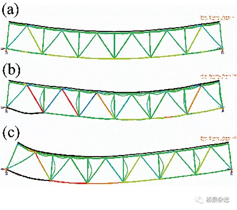

该分析只考虑了沿桥梁纵向上的地震响应,因此考虑到材料的几何非线性,分析分为两个步骤,即当构件受拉时的应力为正和受压时的应力为负。满足上述两个条件的构件是安全的;否则,被视为已损坏。图5显示了地震时桁架桥的变形形状。从图5b中可以看出,受损构件也以黑色突出显示在图上。
图5 桁架桥的变形图
(a.恒荷载作用;b.受压方向的地震作用;c.受拉方向的地震作用)

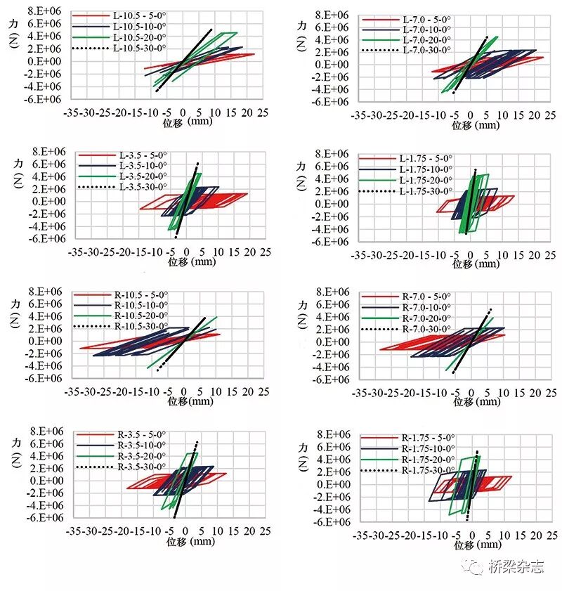

图6 BRD不同参数特性下的力与位移的关系图

为了探讨BRD位置对桁架桥受损构件轴向应力的影响,从带有各种BRD的模型中确定应力值。虽然位置有限,但参数分析是基于两个可能的BRD设计位置完成的:靠近固定支撑;靠近桥梁的滑动支撑。比较对应于BRD每个位置的最终地震响应,图6a-d显示了具有不同特征的L-BRD的滞后响应,图6e-h显示了具有不同特征的R-BRD的滞后响应。
BRD对受损构件的轴向应力的影响,对于L-BRDs,受压和受拉应力分别减小17.9%~78.4%和5.1%~41.9%;而对于R-BRDs,这些值分别为5.4%~60.2%和4.3%~6.3%。因此,L-BRDs满足安全条件,而R-BRDs不能满足安全条件。这表明BRD设计在右侧位置无效,或者R-BRDs无法维持桥梁的抗震性能。

对于屈服芯长度的取值,轴向压应力分别降低17.9%~68.0%、23.3%~72.1%、24.5%~76.6%、52.0%-78.4%,轴向拉应力也分别减少了5.1%~13.8、5.2%~21.3%、5.6%~33.7%、6.1%~41.9%。可以发现,随着屈服芯长度的减小,轴向应力也减小。由于构件的长度可能发生损坏,因此,从每个BRD模型确定受损构件的可移动端的水平位移,以验证上述观察。
对于初始模型,由地震引起的受压方向和受拉方向的约束位移分别由8.468mm和67.525mm确定。当BRD芯长度为10.5m~1.75m时,受压方向的水平位移减小了7.4%~59.3%,而在受拉方向上的水平位移减少了74.9%~91.6%。这表明随着屈服芯长度的减小,受损构件的可移动端处的水平位移也减小。结果证明,轴向应力可以显著减小,从而表明缩短BRD的屈服部分,不仅可以有效地减少该连接处的水平位移,而且还有助于减小受损构件上的轴向应力。

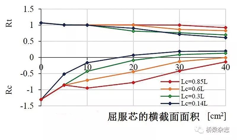

BRD屈服芯的横截面积对受损构件轴向应力的影响,从结果中可以看出,当屈服芯长度为3.5m时,其横截面积取5cm2、10cm2、20cm2、30cm2、40cm2,轴向压应力分别降低24.5%、44.5%、72.2%、74.7%、76.6%,轴向拉应力分别降低5.6%、6.3%、22.5%、27.2%、33.7%。这表明随着屈服芯的横截面积增加,轴向应力也可以显著减小。还可以通过比较受损构件的可移动端的水平位移来验证此结果。
随着横截面积的增大,水平位移减小。值得注意的是,当横截面积从5cm2增加到40cm2时,受压方向上的水平位移减小了7.1%~69.4%,而在受拉方向上,水平位移为71.6%~95.8%。结果证明,随着屈服芯的横截面积的增加,受损构件的可移动端的水平位移减小,因此轴向应力减小。
