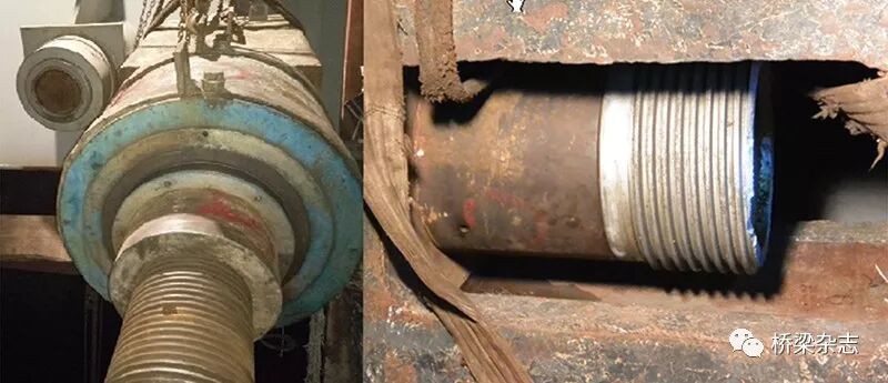

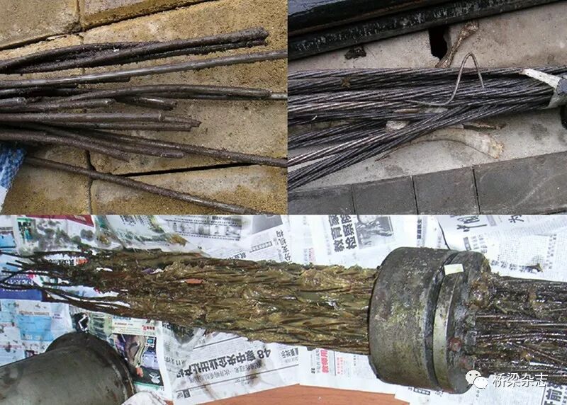

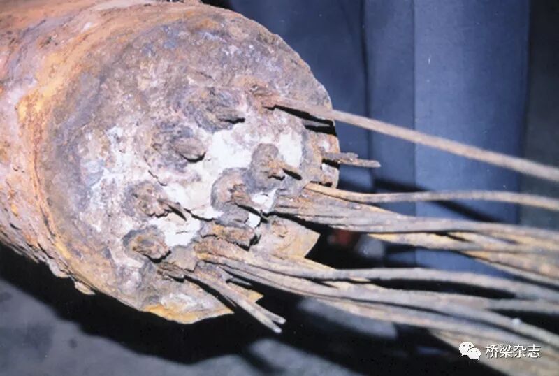

拉索腐蚀断裂事故
这是最常见、最普遍发生的事故。由于部分早期拉索的技术缺陷、施工质量及管养不到位等问题,造成拉索长期腐蚀,直至断裂。如广州海印大桥斜拉索上端裸露的钢丝用脆性的水泥砂浆防腐,且防腐的水泥砂浆多年后未凝结,拉索高强钢丝长期裸露,最终高强钢丝腐蚀性断裂。宜宾小南门金沙江大桥吊索也因长期腐蚀断裂造成部分桥面垮塌事故,等等。
拉索腐蚀对拉索寿命与安全有极其重要的影响。桥梁拉索一般处于高应力状态下工作,因此应力腐蚀特征明显。有研究表明【1】,预应力筋的腐蚀速度与预应力筋的工作应力密切相关,工作应力越高,腐蚀速度越快。当预应力筋发生应力腐蚀时,其力学性能明显下降,极易产生疲劳脆断。因此,桥梁拉索的寿命将会大大缩短。此时,桥梁拉索可能会在没有任何征兆的情况下发生脆性断裂。目前,多座桥拉索的事故,无论从事故特征,还是拉索寿命都与研究结果吻合。
应力腐蚀是金属材料在拉应力与腐蚀介质共同作用下的腐蚀现象。应力腐蚀过程一般可分为三个阶段。第一阶段为孕育期,在这一阶段内,因腐蚀过程局部化和拉应力作用的结果,使裂纹生核;第二阶段为腐蚀裂纹发展时期,当裂纹生核后,在腐蚀介质和金属中拉应力的共同作用下,裂纹扩展:第三阶段中,由于拉应力的局部集中,裂纹急剧发展导致材料的破坏。应力腐蚀,尤其是在交变应力作用下的腐蚀疲劳,材料的腐蚀速度加快,金属表面粗糙不平,应力集中明显,极易发生没有任何征兆的脆性断裂。因此,应力腐蚀是一种非常危险的破坏。对于桥梁拉索来说,防止应力腐蚀应加强拉索的有效防护,减少腐蚀介质的作用。

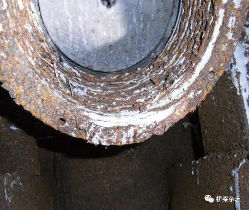

调查与研究表明,拱桥吊杆、斜拉桥斜拉索等下端预埋管处,悬索桥的主缆散索段、锚碇段由于水患的影响,拉索的腐蚀最为严重【2】。悬索桥的主缆由于目前的施工方法没有把施工过程中的水排出,成桥后主缆内部相对湿度极高(85%以上)。再有,主缆由于构造上的原因,内部钢丝与大气贯通,在氧气循环交换的作用下,主缆钢丝易发生腐蚀【3】。
融雪剂有强烈的腐蚀性,对拉索的腐蚀不容忽视。图1为桥梁拉索腐蚀的典型案例。
a 拱桥吊杆腐蚀断裂
b 拉索锚头腐蚀
图1 拉索腐蚀图
桥梁拉索腐蚀后会大大缩短使用寿命,增大桥梁垮塌的风险。因此,须重视并加强桥梁拉索的防腐措施:

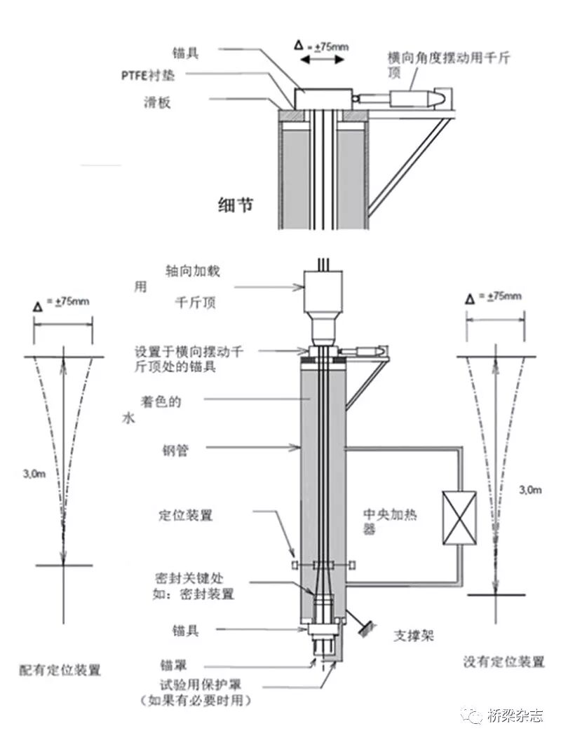

1.确保拉索的水密性性能。桥梁拉索应具有良好的水密性性能,当处于水浸环境中工作时,水也不应进入拉索内部的受力钢丝。通常,桥梁拉索应通过水密性试验与检验。水密性试验可参照国际结构混凝土协会(fib)的规范【4】进行。

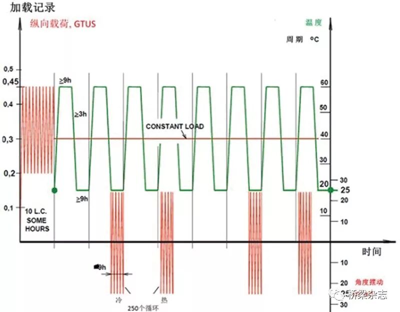

试验拉索张拉至公称抗拉强度的0.3σb后浸入3m水头的带颜色液体中,经过0.45~0.2σb的10个索力周期荷载循环后,保持拉索索力至拉索公称抗拉强度的0.3σb。液体20℃(常温)~60℃冷热交替循环8个周期,当水温达到最高(或最低)时,拉索作±25mrad横向摆动250次后检查拉索有无进水。试验装置如图2所示。
图2 水密性试验装置及原理图

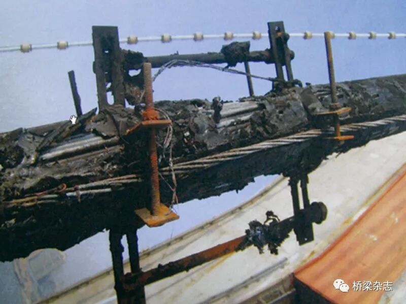

施工过程中的拉索火灾事故一般都为交叉作业时电焊焊渣引燃拉索外的HDPE护套所致。因此,施工过程中拉索应有适当的防火措施。2014年,厦(厦门)蓉(成都)高速公路湖南郴州赤石大桥施工过程中,塔端电焊作业引起的拉索火灾导致9根斜拉索断裂,梁端下挠2m的拉索火灾事故,是目前最为严重的拉索火灾事故。
运营过程中的拉索火灾事故大多数都为运营车辆自燃殃及所致。2016年3月13日,一辆运输食品的货车途经四川雅西高速公路苏村坝大桥时自燃,5根斜拉索引燃受损。
2008年,广州鹤洞大桥斜拉索的火灾事故是一起较为罕见的拉索火灾事故。拉索上的彩灯因短路引燃斜拉索的HDPE护套,造成拉索受损。
图3 斜拉索火灾现场——广州鹤洞大桥斜拉索火灾事故

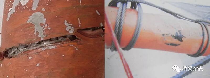

拉索缺陷事故
拉索缺陷事故是指拉索在设计选型、生产制造、安装施工等方面,未能满足实际使用要求,造成拉索非正常断裂的事故。依据桥梁及拉索规范的要求,拉索应达到相应的性能指标。否则,将产生非正常破断,造成桥毁人亡。
对于设计选型来说,要根据桥梁的结构特点、荷载类型与水平、施工方法、桥位地理条件等,从拉索的使用寿命、安全系数、疲劳荷载强度、运输及安装、运营与管养等等方面合理选择拉索的类型。
对于生产制造来说,工艺水平、材料选择、关键零部件的加工及组装质量,决定拉索总成的性能好坏。拉索的总体质量,原则上要通过型式试验和典型规格的各种试验验证。
对于安装施工来说,因拉索的重要性及技术性较强,必须选择有经验具备专业资质的施工队伍。专业施工资质方面国际工程非常重视,有严格的准入制度,我国在这方面亟待改善。

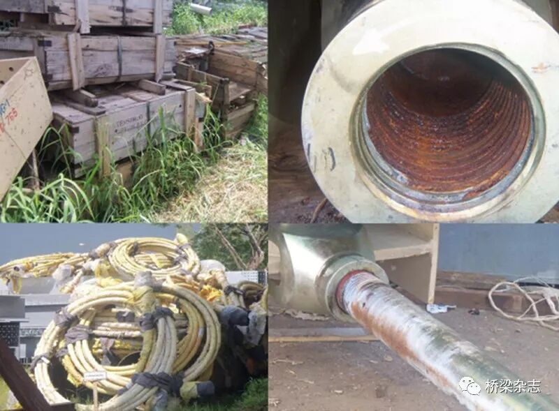

拉索安装施工过程中,要严格遵守各类拉索的安装技术规程。以往的经验教训告诉我们,拉索安装过程中最容易出的问题和环节是:储存、运输中碰撞、火灾、腐蚀(大多数为雨淋)、存储时间过长等造成拉索的损坏;交叉施工电焊、碰撞造成拉索的损坏;起吊中不合理的起吊方式和吊具造成拉索损伤或损坏;施工不按规定编束,索内打绞,张拉拉断;不按规定过度超张拉;不按规定完成最后的防腐防水施工。
拉索缺陷事故案例见图4。
a 拱桥系杆未编束张拉导致断裂
b 未装吊具钢丝绳损伤拉索HDPE护套
c 保管不善使拉索锈蚀
d 拉索制造质量问题导致拉断锚杯
图4 拉索缺陷事故案例
