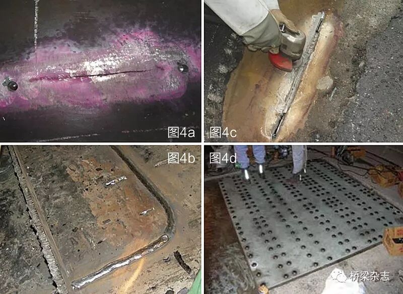

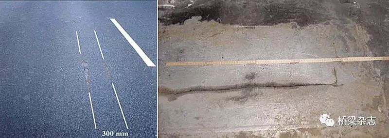

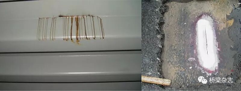

疲劳裂纹扩展并穿透桥面板后,在荷载作用下会加速扩展。当长度和数量增多时,结构的承载功能显著降低。修复处理和加固桥面板的难度由图3、4可见一斑。采用焊接修复短期有效,长期尚未有过成功。
图3 U肋焊趾裂纹扩展穿透桥面板
图4a 裂纹端部钻圆孔
图4b 裂纹开坡口焊接封闭
图4c 裂纹区域更换钢板
图4d 顶板顶面增加钢板
图4 桥面板疲劳裂纹的修复

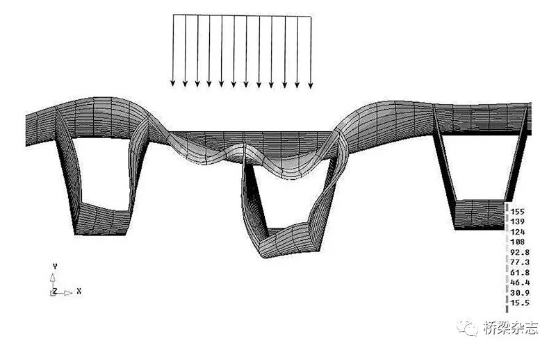

由桥面板和U肋组合的加劲板,以横隔板为支承,在纵向形成多跨连续结构,横向则以纵腹板为边界。由于U肋对板的横向刚度贡献不大,在荷载作用的横向主要表现为受U肋支承的单板弯曲。在集中轮压作用下,带肋板的局部弯扭表现,加重了U肋纵向焊缝处的受力。
正交异性钢桥面板的纵向抗弯能力强于横向,与纵向疲劳裂纹垂直的横向交变应力,是控制疲劳寿命的关键力学因素,称作第Ⅲ体系的结构横向布置,成为桥面板结构的软肋。

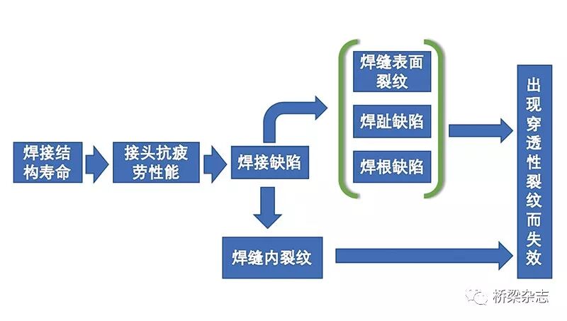

焊接热过程不但使接头区微观金属组织粗化、综合力学性能下降,而且会形成内部和外部缺陷、咬边、未熔透未熔合等几何缺陷,也形成了接头区域的力学、化学、金属学和几何学的不连续现象。几何缺陷为断裂力学中的“类裂纹缺口”,与焊接裂纹相同,是引发疲劳裂纹和控制寿命的最重要因素。美国国家公路合作研究计划(NCHRP)147号报告中,总结了128根焊接钢梁的疲劳试验结果,表明疲劳裂纹均源于焊缝的微小缺陷。在疲劳寿命中的很大部分,疲劳裂纹呈半椭圆形,沿板厚方向扩展。裂纹穿透板厚的扩展过程,约占疲劳寿命的80%~95%,具体取决于细节。从这个方面看,力学不连续所表现的焊接残余应力影响,是远小于“缺口效应”的。
焊接接头的疲劳抗力,与焊缝大小无直接关系,也与结构钢屈服强度无关(fy≤960MPa),而是由焊接过程对接头区域的损伤决定(类裂纹缺口)。

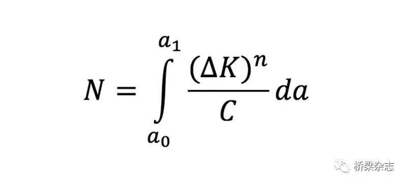

用断裂力学方法预测疲劳寿命,由裂纹尖端的应力场强度范围ΔK和初始损伤a0求得:
由于正交异性板上作用荷载位置和大小、频度的不确定,桥面板结构运营期的损伤分布和损伤程度也不确定,而且损伤处的名义应力难以准确计算。多种因素无法构成确定的关系,何时、何处会出现疲劳裂纹,以及寿命的预测也很难准确。

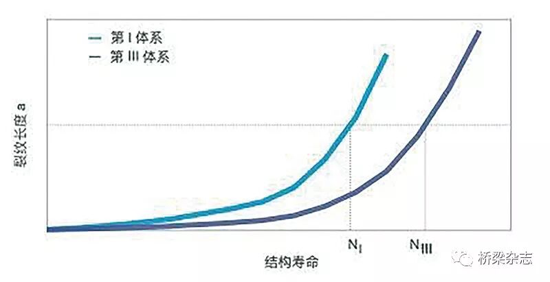

依据等疲劳损伤原则确定疲劳寿命
正交异性桥面板纵向呈多跨连续状,多轴效应使第Ⅲ体系活载作用的反复次数,大大超过第Ⅰ体系的主体结构。依据等疲劳损伤的原则,当主体结构失效时,恒幅疲劳寿命为NⅠ,所出现的裂纹长度aⅠ与桥面板aⅢ相同时,桥面板的恒幅疲劳寿命NⅢ>NⅠ,这样可以避免桥面板疲劳裂纹的早期出现。
图9 等损伤曲线示意
按国内公路规范的标准疲劳车加载,假定车过桥一次,按重车多轴效应考虑,第Ⅲ体系的加载次数为第Ⅰ体系的k倍。由于横向加载对纵向轴距的不敏感,当横隔板间距定为3m时,k=2.5,恒幅加载次数NⅢ=2.5×2×106=5×106。据此,正交异性桥面的第Ⅰ体系和第Ⅲ体系应按不同寿命进行设计,以推迟桥面板疲劳裂纹的出现时间。
等损伤、不等寿命设计法也是飞机结构疲劳设计原则之一。

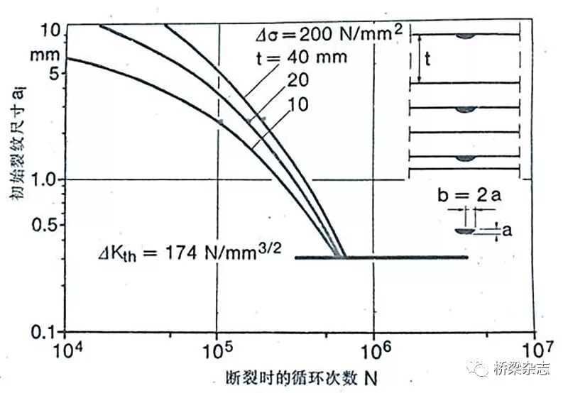

图10 a_i 和板厚t对疲劳寿命N的影响

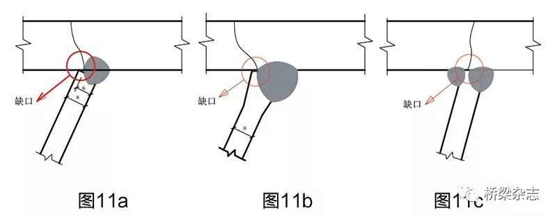

采用增加桥面板厚度,无法阻止沿厚度方向疲劳裂纹的扩展。德国著名焊接大师用断裂力学给出的解释,在日本学者对正交异性板不同板厚与U肋的组合试验中已经证明。D. Radaj所作不同板厚相同损伤与疲劳寿命关系曲线表明,增加板厚对寿命的影响很小。

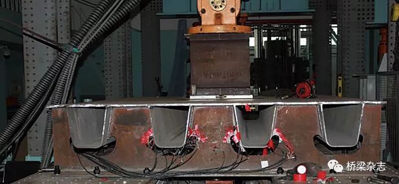

图11a 常规U肋焊缝示意
图11b 墩厚U肋焊缝示意
图11c 内外焊部分熔透焊缝示意

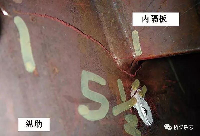

图12 U肋内隔板底部疲劳裂纹
另外,试验证明,局部墩厚U肋板厚,加大焊脚尺寸,不能解决焊根缺陷的问题。受U肋坡口尺寸限制,U肋焊缝熔深已达到了(0.8~0.85)板厚,而焊根未熔透部分的缺口效应和焊趾缺陷,依然成为桥面板穿透性疲劳裂纹的重要源头。
采用U肋断面内设置内隔板的方案,不但未明显改善接头受力,反而增大了内隔板焊缝开裂的风险,也被工艺实践证明。钢-混凝土组合板的方式增强了桥面板刚度,整体名义应力虽有降低,依然不能阻止焊根缺口引发的疲劳。

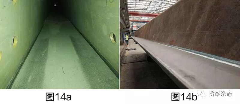

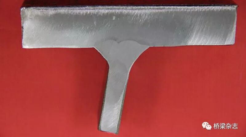

图13 不开坡口双侧分步埋弧焊缝断面

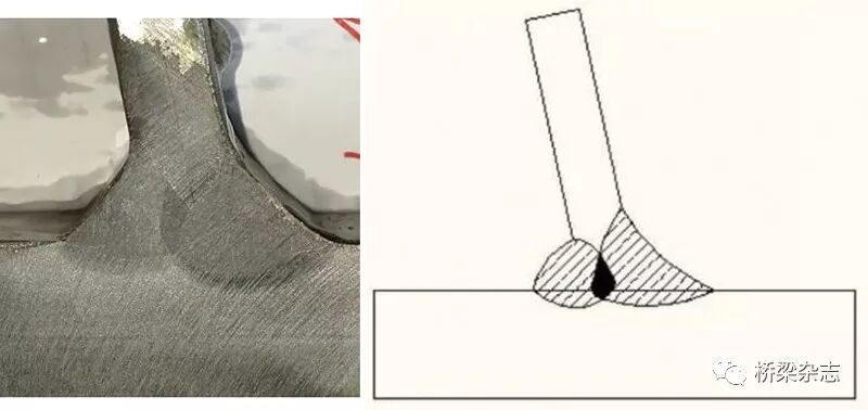

图14a U肋内侧焊缝
图14b U肋外侧焊缝

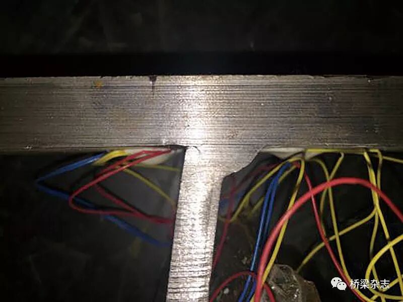

图15 U肋焊接接头断面
2.高疲劳抗力焊接接头
焊接结构主动抗疲劳的手段,多指提高接头疲劳抗力的有效焊后处理技术,如焊趾修磨、锤击和TIG重熔。按欧洲规范,经处理后,200万次疲劳强度可达91MPa。但对U肋焊接接头,为了抵抗超长焊缝上随机出现的疲劳裂纹,高疲劳抗力的焊接接头必须具备全熔透、低缺陷、成型好和抗疲劳性能优的特点。将疲劳规范中U肋接头S=70MPa的工作寿命N提高到500万次,依损伤累计原则,N=200万次的疲劳强度S=96MPa。按IIW疲劳分级取S=100MPa,同时也类同于日本钢桥抗疲劳规范D类细节(T形焊接接头)。
U肋的超长焊缝实现全熔透,是解决疲劳问题的突破点。它有效阻断了在复杂荷载作用下,焊根缺陷引发多种疲劳裂纹的路径,使控制U肋内侧焊趾缺陷成为焊接工艺的关键,使缺陷的可控性显著提高。

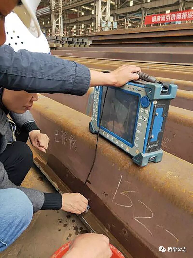

图16 焊缝超声检测
对焊接接头“不求完美无缺,但求合于使用”,是国际焊接协会(IIW)制定的设计和工艺准则,应用于U肋则可具体为“力求低缺陷,追求高品质”的工艺指标。
采用U肋不开坡口内外侧埋弧焊接工艺,使全熔透和有效控制焊接缺陷的高品质焊接接头得以实现。U肋不开坡口焊,填充金属量小,焊接变形和残余应力相应减小。在焊剂保护下的埋弧焊,热过程稳定、成型好、缺陷少,且熔透率可达100%,对提高抗疲劳性能更为有利。带肋板采用智能型装备焊接和工厂化高效率生产,焊缝实现全长检测,使产品质量稳定可靠。

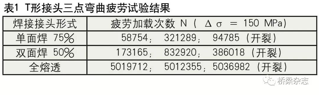

验证性疲劳试验
通过不同模型的疲劳试验,验证了U肋全熔透焊接接头良好的抗疲劳性能和可靠的焊接工艺,如图17、18和表1。
图17 节段模型疲劳试验
图18 T形接头试验
