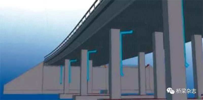

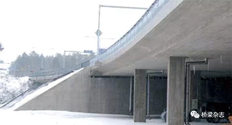

Varikko仓库桥
在芬兰北部卡亚尼的Varikko仓库桥的改造案例中,桥梁一侧被拓宽,桥下的仓库建筑被一并拆除。这是一座由钢筋混凝土建造的桥,具有曲面几何结构和恒定等截面,跨度为15.3+14.8+14.8+11.0+8.3m,有效宽度约为15.4米。混凝土结构整体采用Tekla结构建模,包括桥梁基座以及部分将与新结构衔接的结构。在建模时,利用激光扫描将模型定位在地面坐标系中。对弯曲的混凝土顶进行建模本不是问题,但为了使钢筋钢丝群遵循弯曲的轮廓,还需进一步加固。维思平芬兰分公司表示,对桥梁基座、地面支撑和中间支撑进行建模,无论是对混凝土结构还是加固,都可谓简单快捷。“在施工的不同阶段,桥梁的几何形状被测量了好几次,结果与模型进行了比较。”Karjalainen说,“同时,我们用这个模型来测量几何图形的质量。因此,我们认为结合最新的测量方法进行建模是一种高效的工作方式。我们相信在不久的将来,这种工作方式会被越来越多的人使用。”

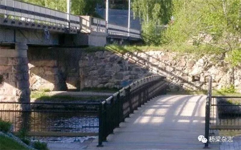

Madekoski铁路桥
芬兰奥卢的Madekoski铁路桥是一座宽7.2米的三跨混凝土板桥,其上部结构是由钢连接件支撑的复合钢管桩。该桥桥面建于铁轨的一侧,并在火车暂停通车和停止电压供应期间,通过液压千斤顶移动到现有位置,再放至通过铁路路堤运送至此的桩上。
在火车暂停通车和停止电压供应期间,通过路堤将端部和中间支座的钢管桩打入路堤,将其剪至高程线以下。Karjalainen表示:“在吊装或移动已建成的桥梁结构时,确保它与现有基座相匹配至关重要。为了确保成功装配,我们通常会将成品尺寸与精确的模型进行比较。”
