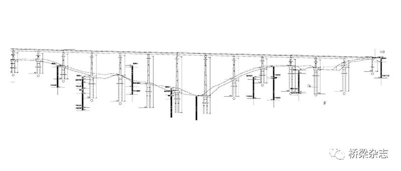

小龙潭大桥桥梁上部结构主要采用钢混组合T梁(先钢混简支,后桥面连续),分为左右两幅,半幅桥面宽16.5m。左幅跨径布置5联17跨:3×44+3×44+4×50+3×50+1×40+3×50=804m,右幅跨径布置5联18跨:3×44+3×44+4×50+3×50+3×50+1×40=804m。桥梁纵坡3.796%、横坡2%-5%。平面线形为直线段+R1000m圆曲线。
牛栏江大桥桥梁上部结构主要采用50m钢混组合T梁(先钢混简支,后桥面连续),分为左右两幅,半幅桥面宽16.5m。牛栏江左右幅里程错开布置,左右幅均为6联17跨:3×50+3×50+3×50+3×50+3×50+2×50=850m。桥梁纵坡2%,横坡2%。平面线形为直线。

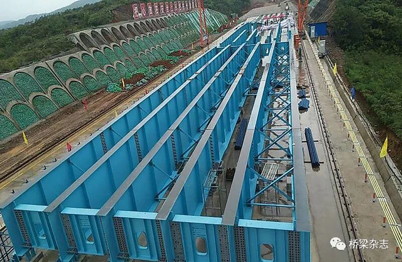

小龙潭大桥与牛栏江大桥半幅的梁截面形式一致,均由三榀组合梁及其之间的湿接缝组成。每榀组合梁由两片工形纵梁、混凝土桥面板、工形梁间的横向连接杆组成。每榀50m跨的组合梁的重量约270t。
工厂分段制造工字形钢梁,现场设置组拼台座,在组拼台座上按照制造线形、拱度拼装钢梁节段及横梁。钢梁验收合格后,立模板现浇桥面板进行叠合。叠合完成后,拆除每榀之间的横梁,然后用运梁台车对每榀钢混组合梁进行运输,再用架桥机进行架设。

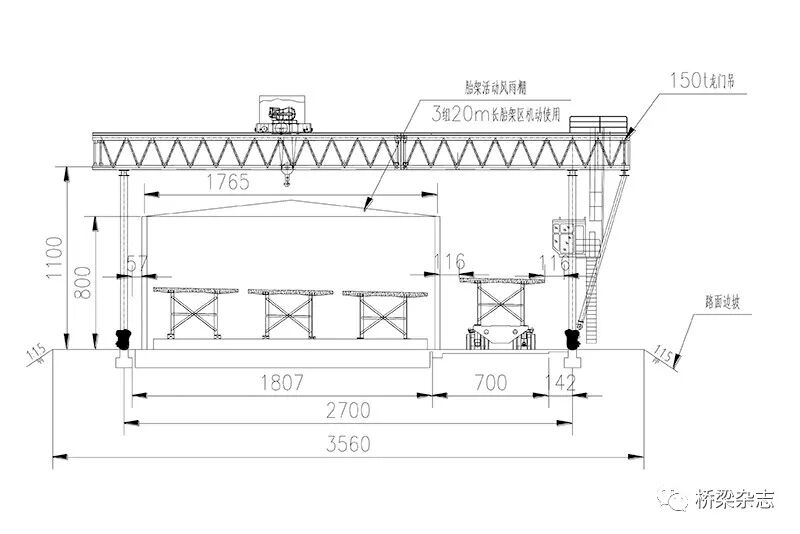

梁场布置

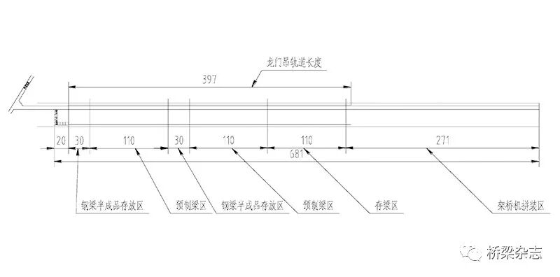

整个梁场长度681m、宽27m,一侧设5m宽运输通道贯穿整个梁场,通道从既有道路引入。另一侧依次布置30m钢桁梁片存放区→55m组合梁预制胎架两个→30m钢桁梁片存放区→55m组合梁预制胎架1个→30m钢桁梁片存放区→55m组合梁存放区3个→桥头100m架桥机拼装场地。场地内依次布置4台龙门吊,所有龙门吊使用共用轨道。

每个预制梁区设置一个组拼台座,台座由纵横向布置的多个垫墩组成,通过顶部抄垫的方法来调节顶面标高,进而调节整孔组合梁的纵横向预拱度。

①纵梁分为5段,考虑运输分段长度不大于12.3m,分段之间连接采用栓焊结合方式,顶面焊接,底板及腹板采用高栓连接。
②现场在组拼台座上依次安装主纵梁及横联。
③检查线形、尺寸。初拧高栓,焊接纵梁顶板,终拧高栓。焊剪力钉,完成梁段组拼。

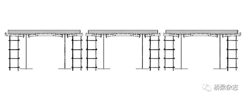

①在已拼好的整孔钢梁上设置模板,模板安装采用碗扣钢管脚手架施工,碗扣设置顶托调节钢模板精度。
②钢筋在加工场集中加工,汽车运输至工地,现场进行安装。
③桥面板浇筑,利用龙门吊吊料斗布料,采用插入式振捣棒振捣,人工收面。混凝土养护后,进行移梁。
④桥面板浇筑完成后,拆除每榀之间的横联,利用两台龙门吊从组拼台座吊至存梁区存放。

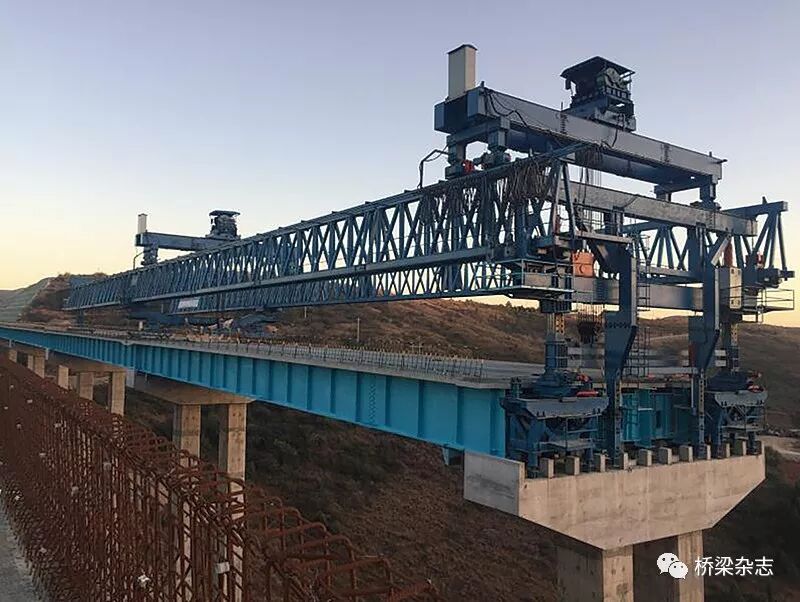

利用运梁台车与架桥机的相互配合,实现每榀组合梁的运输和架设,一跨组合梁的架设顺序是先架设两边梁,再架设中梁。完成一跨组合梁架设以后,架桥机过孔行走到下一个安装位置,进行下一跨组合梁的运输与安装。
图4 模板结构示意图

④本项目桥面板的种类众多,为实现模板的通用性,采用脚手架施工,支架顶部设置顶托装置调节钢模板线形。

钢混组合梁架梁技术,关键在于钢混组合梁专用架桥机及其架梁方式的设计。本项目所设计的组合梁专门架桥机,具有整机不横移架设边梁、变频同步摇平滚驱动过孔、适应大曲率大坡度桥梁架设的功能,操作简便,施工效率高,现场每两天可架设三榀组合梁。
