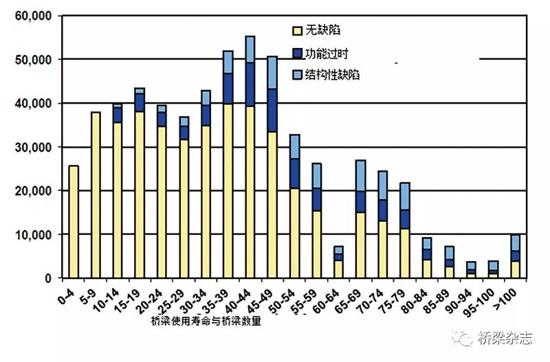

二战之后,美国进入了大量修建州际高速公路系统的时期。1956年6月29日,州际高速公路系统通过了联邦政府助建公路法案的审核,该法案也被称为1956年美国国家州际防御高速公路法案,美国现存的大量桥梁都修建于这一时期。美国国家桥梁名录(NBI)数据库中已登记的桥梁共有超过63万座,截至2018年,这些在册桥梁的平均使用寿命约为45年。根据2018年检修报告(图1)中显示,约有12%的桥梁拥有结构性缺陷,13%的桥梁存在功能过时问题——这就意味着美国有约25%的在册桥梁需要复原、整修或重建。
图1 美国公路桥年龄与使用情况

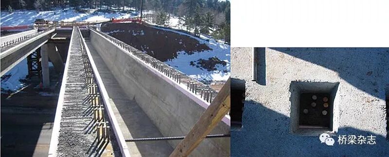

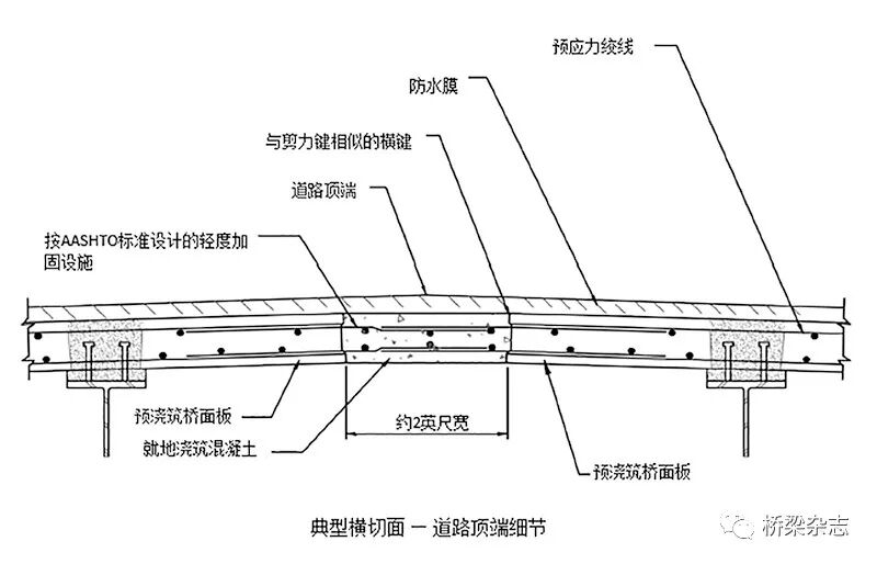

由于预制桥面需被视为一个完整的系统进行设计和建造,桥面的拼接便被分为数个合成系统类型,而非单独的拼接类型。由于优势明显,快速施工法经常被运用于桥面系统。首先,由于筑造桥面需要进行大量成型工作,以常规方式建造混凝土桥面(混凝土是建造桥面最常用的材料)非常耗时。桥面的预制可在施工现场将混凝土加工成型的需求最小化,甚至完全排除。其次,和其他桥梁元件相比,预制桥面体积小,易于运输储存。图2为全进深预浇筑混凝土板的拼接细节。图3为预浇筑桥面板拼接细节。
图3 预浇筑桥面板拼接细节示例

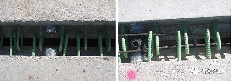

预浇筑板之间的拼接通过浇筑混凝土合拢完成。由于突出的系杆与相邻的嵌板不适配,两块预浇筑板在组装方面存在问题。系杆需在拼接现场进行加弯处理(如图4所示)。由于与后加张力风道有冲突,5号横筋两块面板的合拢浇筑遇到了困难,因此使用预应力绞线作为替代。预应力绞线原本应该进行涂层处理,节点内浇筑了自密实混凝土(SCC)。起初,自密实混凝土有所露出,随后被密封。
图4 两块预浇筑板的拼接,摄于拼接现场

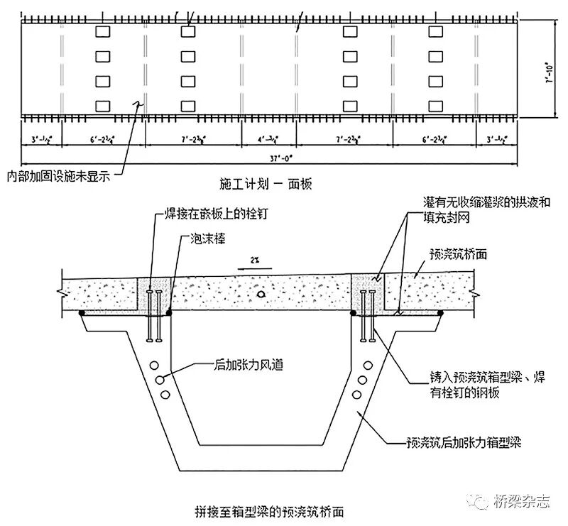

箱形梁预浇筑面拼接细节(图5),只需在预制件现场完成预浇筑梁顶端钢板的镶嵌,即可完成预浇筑板和预浇筑梁之间的拼接。栓钉焊接则在施工现场进行。元件预制方在进行钢板的镶嵌过程中遇到了困难,预制板的设计带有纵向后张力(每个风道拥有直径为4~0.6"预应力绞线)及横向预应力(详见图6)。
图5 箱形梁预浇筑桥面拼接细节示例
图6 带有箱形梁的预浇筑面,摄于施工现场

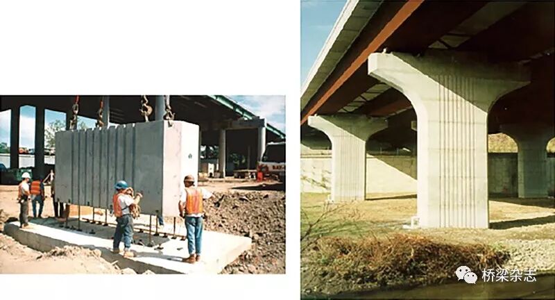

预制墩台元件已被美国的多个州立机构所采用。这是因为在高处进行混凝土的成型和浇筑较为困难,且下部结构有返工的可能性。对位于水体上方或邻近输电线等危险设施的桥梁下部结构而言,采用预制墩台元件同样可大量节省工期。

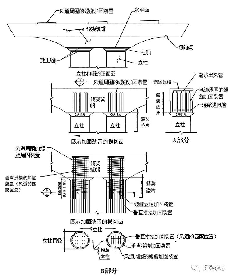

墩台帽梁是桥梁下部结构中最常见的预制元件,也是就地浇筑混凝土最难建造的元件,因为在建造过程中,临时支撑和成型较有难度。此手册所提及的拼接细节起源于地处中低地震带的(美国各)州。许多拼接描述无法利用塑性铰或不含充足的约束性加固设施。由美国东北地区预制及预应力学会桥梁技术委员会制定的几处细节较适合地处高地震带的地区,但当时还未进行地震带识别的研究,因此仅推荐那些地处中低地震带的地区参考(图7)。
图7 帽梁和立柱的拼接细节示例

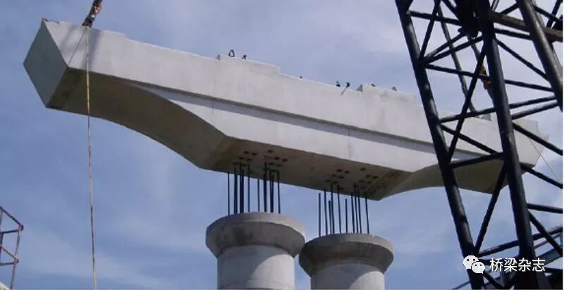

施工方用垫片设定墩帽的参考水准面,风道采用标准后拉张力,从底部贯穿至墩帽顶点附近的位置,此举是为了避免用来固定墩帽的螺栓所造成的干扰。采用了载人电梯(位于照片外左侧)用于风道的安装,一位工人负责引导杆件进入风道(图8)。
图8 预浇筑帽梁,摄于施工现场
部分墩台与立柱的拼接细节示例(地处非地震高发区)(图9),拼接由钢制灌浆钢筋接片系统,完成灌浆接片系统可完成强度超过150%的杆件出品率。有关杆件和接片位置的质量检测至关重要。接片尺寸可以超规,以适应约半英寸(约合1.27cm)的公差,其唯一的设计效应在于杆件必须移至各构件的中心位置,一直覆盖住接片(长约2.54cm)。为减轻重量,该设计还结合了H形立柱截面及U形墩帽截面,墩帽的重量不会给起重机造成负担(起重机与梁同重)。由于水上作业的时间有所减少,施工方的劳动和保险成本亦有所减少。图10为施工照片。

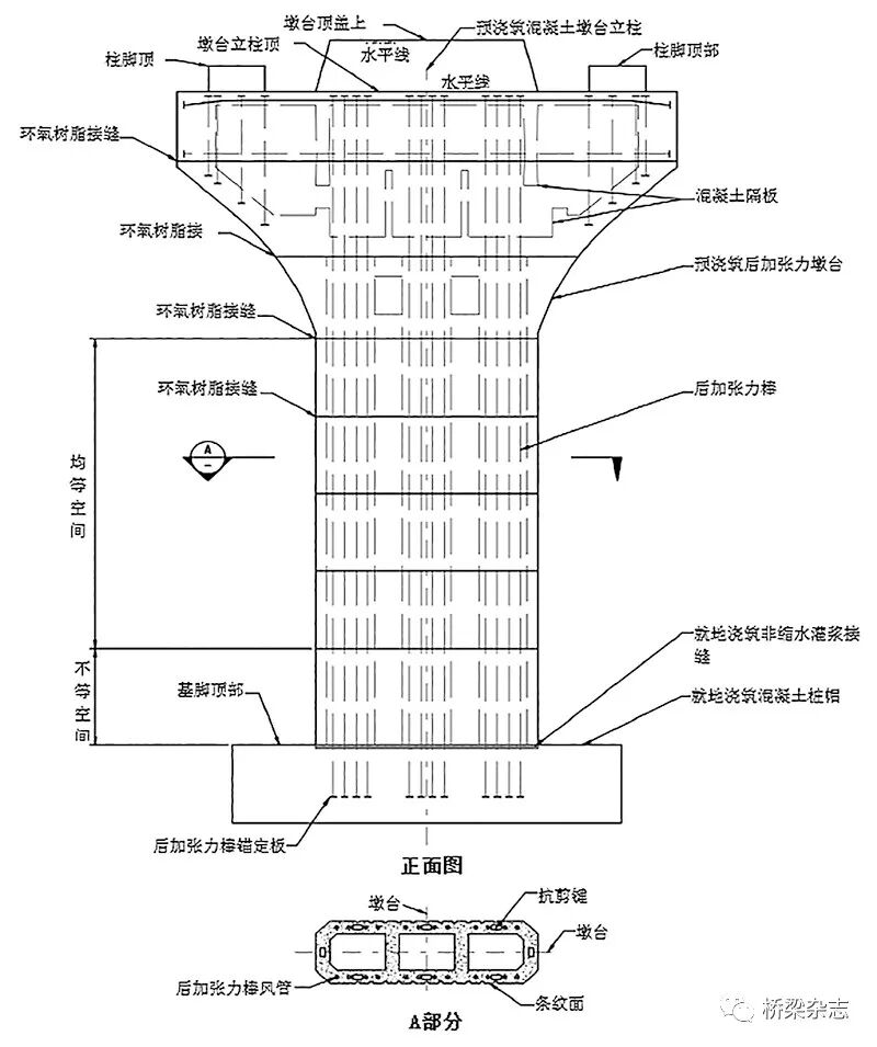

墩墙拼接细节的又一典范(图11),预浇筑后加拉力墩台也可加快施工速度。由于底部覆盖面积较小,此类墩台可用于高架桥或现存巷道断面正中的高架铁路桥或高架公路桥。此法造价对小型桥梁而言较高,但对车流量较大的多跨桥梁而言较为经济高效。该主体桥梁有8座排架,每个排架配有3座墩台,因此墩台总数为24座。图中展示的是相邻墩台管片之间的拼接细节。接缝已被密封,由环氧树脂胶粘剂粘合。由于预浇筑零件中含有剪力键,因此剪力已被转移。后张拉力棒被镶嵌在就地浇筑的基脚中,并用连接器迭接数层。将管片安装完毕后,整个墩台的后加张力过程才得以完成(详见图12)。
图11 预浇筑墩墙的拼接细节
图12 预浇筑墩墙,摄于施工现场

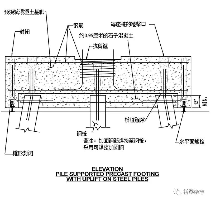

美国仅有少数的几个州为桥梁设计并修建预制基脚,大多数州则采用的是预制桩。新罕布什尔州交通运输部在预制基脚方面表现出色,美国东北地区预制及预应力学会桥梁技术委员会目前已将这些细节采纳为东北部地区的标准。
预浇筑基脚与桩的拼接细节(图13),该细节由委员会制定为桥梁概念性细节。虽尚未完成,但其他州已经建成了相似的配置。角落内的调平螺栓可设定参考水准面,通过端口注入的小块集料混凝土可填补桥桩的空隙。桥桩周围的加固系统可控制灌浇混凝土的收缩率,并可在安装基脚前安装。基脚的设计与就地浇筑的常规基脚设计相同,波纹钢腹板板槽可由锥形腹板板槽替代。
图13 预浇筑基脚与围护桩的拼接细节
