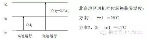

1 通风机变风量控制分析
由于变配电室设计热负荷很大,为节省空调制冷量,送风焓值又不允许过低,致使通风量和风机功率较大;必要时可在设计热负荷减小或室外空气温度较低时减少送风量,节省通风机电能。可将送、排(回)风机设置为双速风机(不包括方案3的循环风空调机组的风机),根据室温控制风机全速、半速或间断运行。
1 通风机变风量控制分析
风量、热量、温差基本关系式:
1 通风机变风量控制分析
风机档位切换临界温度按下式计算:tn1=tn0-△t
其中:tn1-风机高速运行时最低室温(称为“临界温度”)(℃);对应送风温差为△t1 ;
tn0 -风机“转换控制采用的最高设计室温”,为安全取比“设备选用采用的最高设计室温tn”低2℃;
tn2-风机换档低速运行时室温(℃), tn2 ≤ tn0 ,对应送风温差为△t2 ;
△t -设计送风温差(夏季室内设计温度和室外温度之差。其中室外温度:对于方案1,为室外通风设计温度;对于方案2和方案3为室内负荷为设计工况下,不需空调供冷情况时室外空气温度。)。

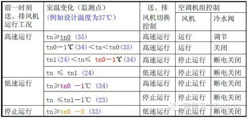

通风空调设备节能控制的基本原则和内容:
? 优先使用通风以节省冷机制冷量:通风机高速运行时室温仍然过高才打开空调机组冷水阀并维持室内温度不高于设计温度。
? 冷水阀全关的前提下,室内温度较低时可减少通风机风量或通风机间断运行,以节省风机电能;风机宜采用投资较少、简单易行的二位控制,缺少资金时也可采用手动控制。
? 送风机和排风机风量可取相同数值,并互相联动和变速。
? 下述控制策略温度仅为设计推荐数值,运行管理时可根据实际情况现场设定。
2 通风空调设备节能控制策略

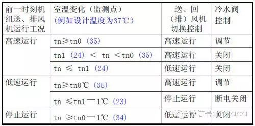

1)方案1(通风)
2)方案2(空调机组)
3)方案3(通风(双速)+循环风空调机组)
注:循环风空调机组风机是否投入运行的切换点理论上是“转换控制采用的
最高设计室温”tn0 ,但为避免机组频繁启停,可将空调开机温度设为tn0,停
机温度设为(tn0 -1℃) 。为优先使用通风机,风机转换到高速温度设为
(tn0 -1℃),开启温度设为(tn0 -2℃) 。
4)方案3(通风(恒速)+循环风空调机组)
注:当通风机不采用双速风机恒速运行时,应优先于空调机组开机,因此通风机开机温度应低于空调机组开机温度,可设为(tn0-1℃);室温过低时,例如设为(tn0-10℃),通风机可停机,升温后开机,间断运行。
