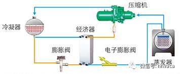

经济器回路示于下图。热交换器把从液体管道引出并经过膨胀阀膨胀到中间喷射压力的制冷剂以逆流形式与带有余热制冷剂液体进行热交换,离开冷凝器的液体得到过冷。过热的蒸气从热交换器流出,然后喷射进入经济器口与来自蒸发器已略经压缩的吸入气体混合后再进一步压缩。
经济器回路,图1

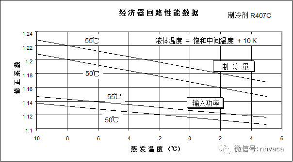

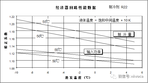

经济器性能:
部件的选择:
过冷器:壳管式、套管式和板式热交换器都可以采用。过冷器的冷量可以由采用和不采用经济器时制冷量之间的差得出。过冷的液体温度必须比中间压力饱和温度高至少10 K。

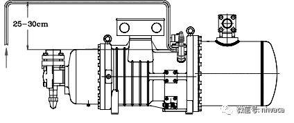

制冷剂的过冷器适宜安装在压缩机的下面,以防止在停机期间压缩机中油或液体的回流涌进压缩机。在运行工况不稳定或当关断过冷回路时,压缩机会把一些油从经济器喷射口挤出来,因此应将液体喷射管路折弯成如图1所示一个弯曲段。由于经济器喷射是直接通至转子齿廓,因此建议在此管路上安装一个特别细密的过滤器(网目25um)。经济器回路喷射管道直径应按表A选取,压缩机应配备一个经济器连接接头(专用附件,根据要求提供)。
经济器回路管道示意图
