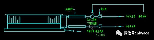

首先看下风机盘管的系统示意图:

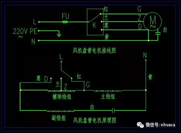

电气维修检查分为温控器检查和机组电源检查。
1、温控器检查:打开温控器电源,检查开关键反应是否灵敏,正常则进行下一步检查,如有异常,检查原因:
(1)电源进线输入电压是否正常:
a、输入电压异常检查上级线路,恢复正常;
b、输入电压正常,输出电压正常,检查下级线路;
c、下级线路异常,更换线路;
d、下级线路正常,检查电机(用万用表或摇表检查电机相间阻值或对地阻值);
e、电机异常,更换电机;
f、电机正常,则温控器面板输出电压有问题,更换面板。
(2)输入电压正常,输出电压异常,直接更换面板。
(3)制冷、制热模式是否正常,面板、线路、电机按上述检查方式确认,解决问题后,检查各接线端子有无松动,有无变色,如有异常,禁锢端子,更换端子排。
2、机组电源检查:检查端子排端子有无松动,有无变色,如有异常禁锢端子或更换端子排。
水过滤器维修保养操作:
1、关闭风机盘管的冷冻(热)水进出阀门。打开风机盘管排气阀放水:
a.  排气阀出水,并由大到小到无水出,说明冷冻(热)水进出阀门完好,可继续做第二步工作;
b.  排气阀不出水,有可能排气阀被堵,可打开冷冻(热)水进水阀门,用冲水的办法排去污物;
c.  排气阀出水不断,有可能阀门没关紧,拧紧冷冻(热)水进出阀。拧紧冷冻(热)水进出阀门后,仍出水不断,说明阀门坏,上报主管。
2、 切开Y型过滤器保温层,打开Y型过滤器螺盖,用容器接水,取出滤网。打开冷冻(热)水出水阀门,利用回水压力,反冲散热盘管污物,直到出清水,再关闭出水阀门,将清洗后的滤网装入,封闭螺盖。
3、 先打开冷冻(热)水进水阀门,使排气阀排气,直到排气阀长出水,再拧紧排气阀放气螺丝,打开冷冻(热)水出水阀门。
4、检查各阀门连接点,有无渗漏。a.  无渗漏,马上恢复Y型过滤器保温;b.  有渗漏,对渗漏点进行维修或处理。并恢复Y型过滤器保温层。
5、保温恢复时,凹陷处要添充实。有空气的地方就结冷凝水。
6、完工后要检查进、出水阀门一定是开启的,切勿忘记。

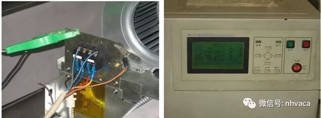

2、电动阀执行器维修检查:操作温控器开关,查看执行器动作是否正常,如有异常,手动操作阀柄,观察是否卡壳:
a、卡壳用木条敲打振动,不能恢复正常,更换新的执行器;
b、不卡壳,检查执行器电源是否得电,电源检查参照电气维修保养操作规程检查,排除故障,恢复执行器正常供电。

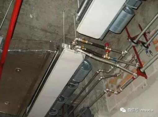

1、检查冷凝水排出情况。清除接水盘污物,检查接水盘出水口有无堵塞。接水盘积水,最容易产生藻类维生物,堵塞出水口,甚至出水管。
2、如果有藻类维生物产生。一定要用抹布彻底抹尽清除。如果冷凝出水管有维生物堵塞,要用废金属纺织软管,吹通即可。
3、接水盘安装要求出水口端低,便于排水。如有积水,可检查出水口端高低情况,进行调节,调节困难或有其它原因,报告主管。
机组整体运行检查操作规程:
1、 检查盘管电机情况,判断电机转速是否正常,温度是否正常,声音是否正常。
a、转速异常,检查温控开关档位接的是否正确,恢复正确档位接线;检查通风是否顺畅,恢复正常通风。
b、温度异常,检查机壳内通风是否顺畅,保持通风正常;电机阻值是否正常,异常更换电机,恢复正常状况。
c、声音异常,检查轴承是否损坏,更换轴承;检查机壳内是否有杂物,清除杂物;检查叶轮是否松动,禁锢叶轮固定螺丝;检查机壳是否变形,调整机壳正常弧度。
2、回风滤网堵塞,检查并清洗回风滤网,保证滤网清洁,通风顺畅;回风口松动,固定回风滤网和回风百叶。出风口回风口表面有脏灰,用湿抹布清洁风口。
3、管路内有水流声,打开排气阀,排出管路内的空气,直至排出水,水流声消失。
4、检查风管水管保温有无脱落、破损,对脱落的地方清洁接触面重新抹保温胶水粘接;破损的地方更换新的保温;保障所有的保温与管路紧密相连,无凝水产生。
5、表冷器清洁:根据运行环境,确定表冷器是否需要清洗。清洗表冷器时,根据现场操作空间,决定是拆除电机还是拆除风管软连接。
拆除电机时,要先拆除回风滤网,然后把电机带风轮整体拆除下来,先用水进行均匀喷洒表冷器表面,然后均匀喷洒涤尘清洁剂,最后再用水冲洗表冷器,这样就会非常干净了,清洗时注意接水盘排水是否顺畅。
