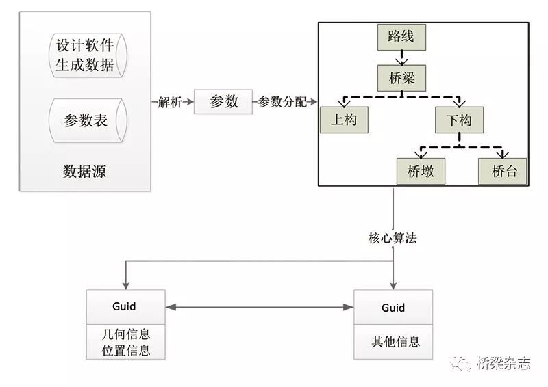

通过分析需求,设计了如图所示的基本框架。程序大致分为3个部分:
● 为保证支持多种形式的数据输入类型,需在程序内部定义一套参数格式。对应不同的参数输入类型需要单独编写一套解析方法,将输入的参数解析为统一的格式;
● 通过参数建立桥梁树形构件节点,并为每个构件节点赋值;
● 为节点分配Guid,通过核心算法得到构件节点的几何位置信息及其他信息(其他信息包括构件类型,编号等),并由Guid进行关联。

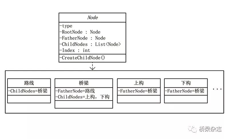

确定桥梁通用结构
首先需要定义一个节点类作为所有对象的基类,如图所示。从节点类中继承出路线、桥梁、上构、下构等对象,由于上下构具有多种形式,将上构、下构定义为抽象类。构建出基本的树形结构。对应不同的桥梁类型需在节点下做不同的扩展。

单个节点及继承关系

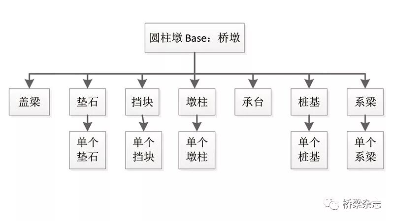

根据整理出来的桥梁类型及相关参数,编写相应构件。对应的部分需要继承对应的类并编写对应构件,以圆柱墩为例,如图所示。圆柱墩为继承桥墩得到的节点,在圆柱墩节点中继续生长出其他构件,每个构件节点单独管理相应的部分,但最终由圆柱墩节点统一管理。最终能按照所填参数生成包含设计信息的BIM模型。

圆柱墩基本结构

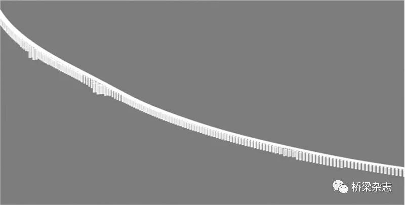

建成的模型

在本项目中,二院承接的标段包含大中小桥116座,墩台总数高达1907个,其中特大桥5座。使用传统的方式需要花费大量的时间。由于本项目设计成果为PDF图纸,因此主要采取填写excel表格的方式输入参数。将Excel表格填写完成后,只需在路线专家系统中选择对应路线及参数表即可生成桥梁模型。对比以往类似工作, 1~2月的工作可在两周内完成,极大地提高了工作效率。
