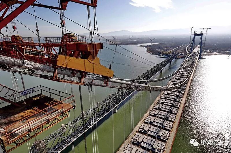

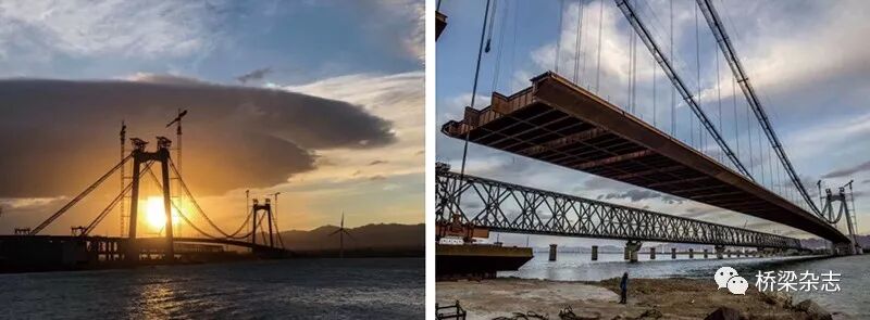

钢混组合梁组合形式多样,钢梁截面包括工字梁、箱梁、桁梁等。钢混组合梁在我国公路大跨度拱桥、斜拉桥、悬索桥中均有应用。2015年开工建设的河北怀来官厅水库特大桥,主桥采用720m单跨悬索桥,加劲梁采用免涂装耐候钢-混凝土组合梁。
图1 怀来官厅水库特大桥

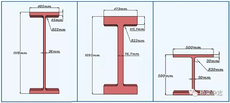

热轧H型钢相关的国家标准包括《热轧型钢》(GB/T 706-2016)、《热轧H型钢和部分T型钢》(GB/T 11263-2017)。热轧H型钢现有规格最大腹板高度1118mm、最大翼缘宽500mm、最大翼缘厚度115mm,均为对称截面。热轧H型钢用于公路常用跨度钢混组合梁,型钢断面需进行优化,需轧制大规格H型钢。

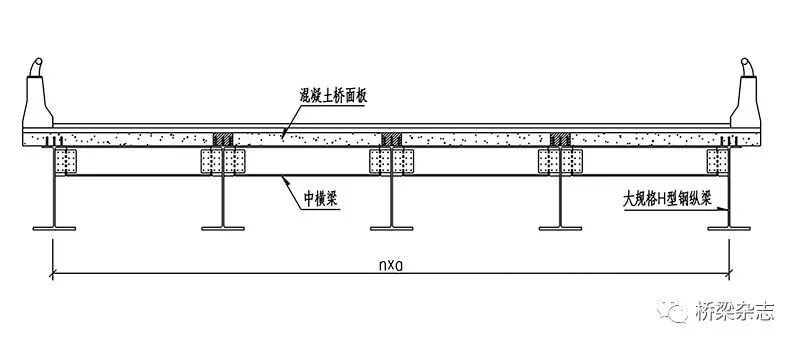

连续结构可减少伸缩缝设置、减小跨中正弯矩,但负弯矩区混凝土板受拉易开裂;简支结构则充分利用钢结构受拉、混凝土结构受压的特性。因此,可采用结构简支、桥面连续构造,提高行车的舒适性。大规格H型钢组合梁,采用密纵梁体系,H型钢纵梁的横向布置间距2.5~3.5m;在支点位置设置端横梁,按间距6~8m设置中横梁,均采用H型钢。抗剪连接件采用剪力钉,采用预制混凝土桥面板,在纵梁、横梁上翼缘设置湿接缝,混凝土板厚22~25cm。

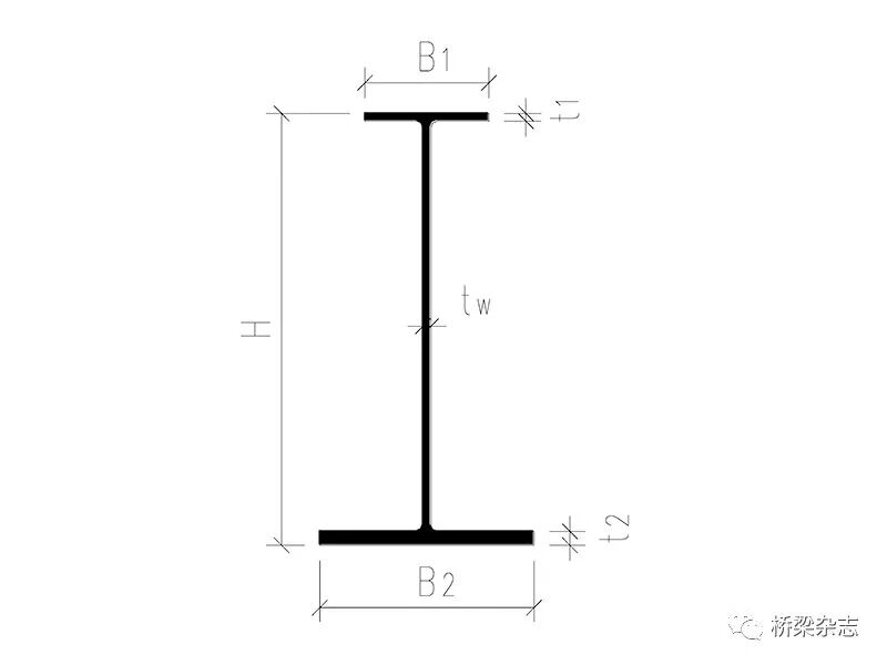

根据受力特点,大规格H型钢采用上翼缘窄薄、下翼缘宽厚的经济断面。H型钢采用无肋构造,通过适当加大腹板厚度满足局部稳定性要求,仅在梁端设置支承加劲肋。上翼缘宽度需满足布置剪力钉的构造宽度要求,根据计算确定下翼缘的宽度、厚度。大规格H型钢采用万能轧机轧制。

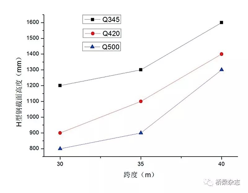

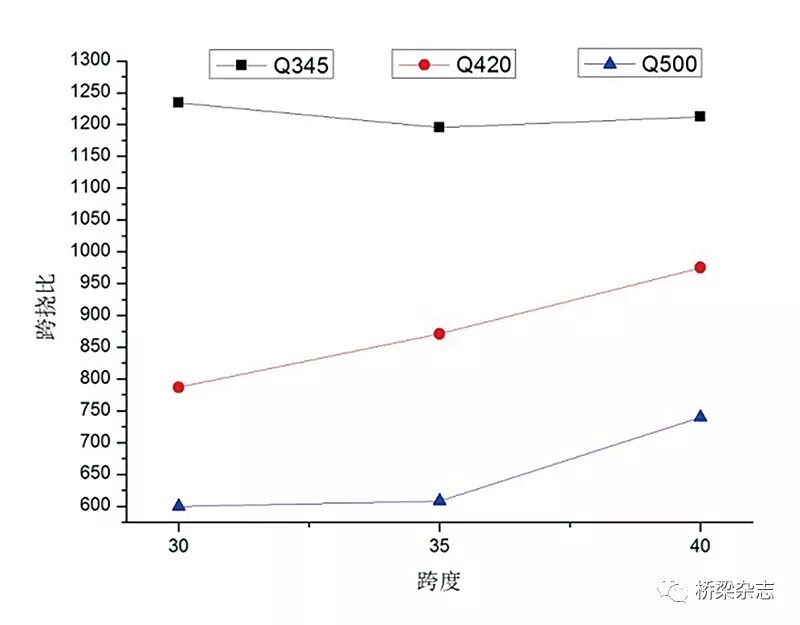

选取双向四车道高速公路简支组合梁进行计算,单幅桥面宽度12.25m,跨度包括30m、35m、40m,钢梁材质采用Q345q、Q420q、Q500q,混凝土桥面板采用C50。根据强度、刚度计算,确定满足受力需要、经济合理的截面高度。《公路钢结构桥梁设计规范》(JTG D64-2015),活载挠度限值为L/500;《钢-混凝土组合桥梁设计规范》(GB 50917-2013),活载挠度限值为L/600;《公路钢结构桥梁设计规范》(JTG D64-2015)未包含Q500钢材,强度设计值按材料分项系数1.25计算。主要计算结果如图6-9。

图7 大规格H型钢组合梁活载跨挠比

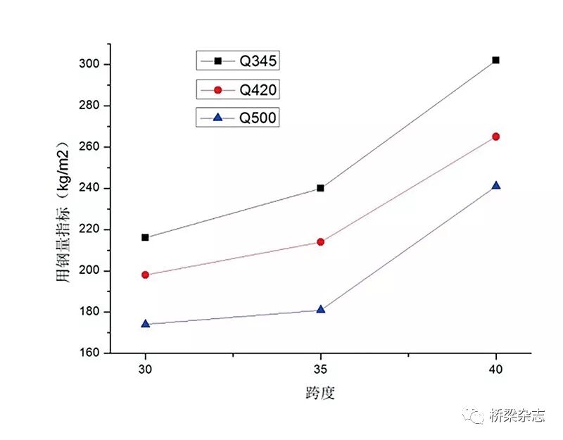

图8 腹板不设竖肋的用钢量指标

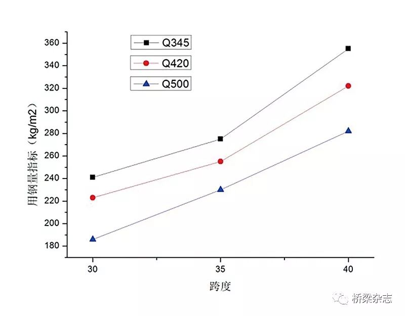

图9 腹板设置竖肋的用钢量指标
根据计算,常用跨度大规格H型钢组合梁强度控制设计,活载挠度均小于L/600。大规格H型钢截面高度800~1600mm,采用高强钢材可降低梁高。腹板设置竖肋,可减少腹板厚度,用钢量节省10%左右,但增加了焊接工作量。热轧H型钢采用无肋构造,与焊接钢板梁相比,用钢量有所增加,但增加腹板厚度提高了结构耐久性,减少了焊接成本,应综合分析比较。

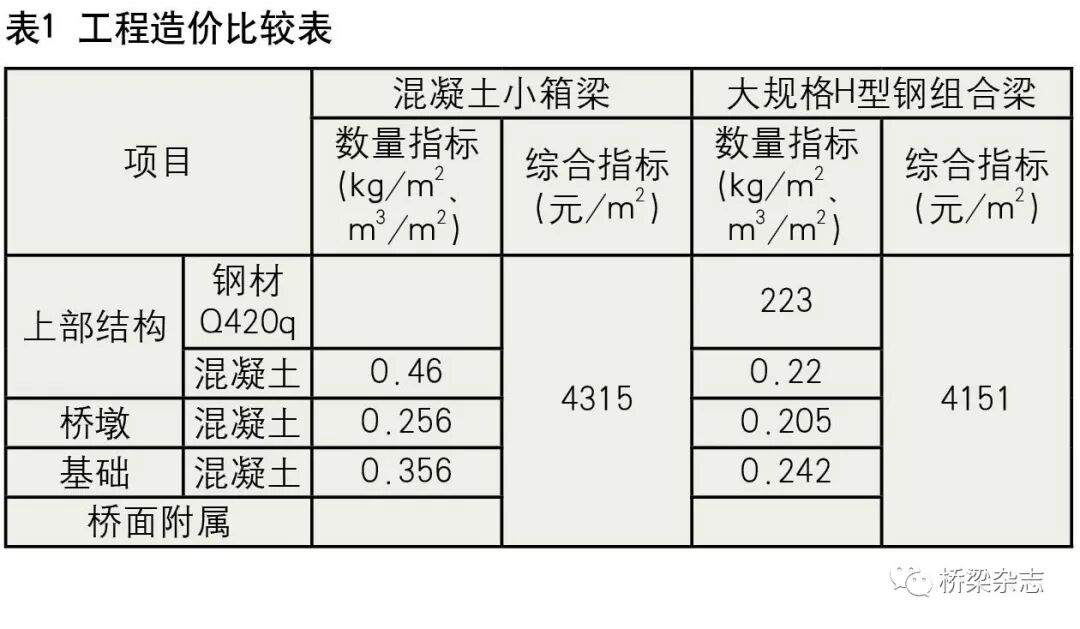

对30m跨度的混凝土小箱梁、大规格H形钢组合梁两种结构进行工程费用估算,按地震设防烈度为8度、基础为钻孔灌注桩考虑,大规格H型钢组合梁可降低造价5%左右。
