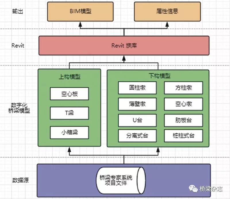

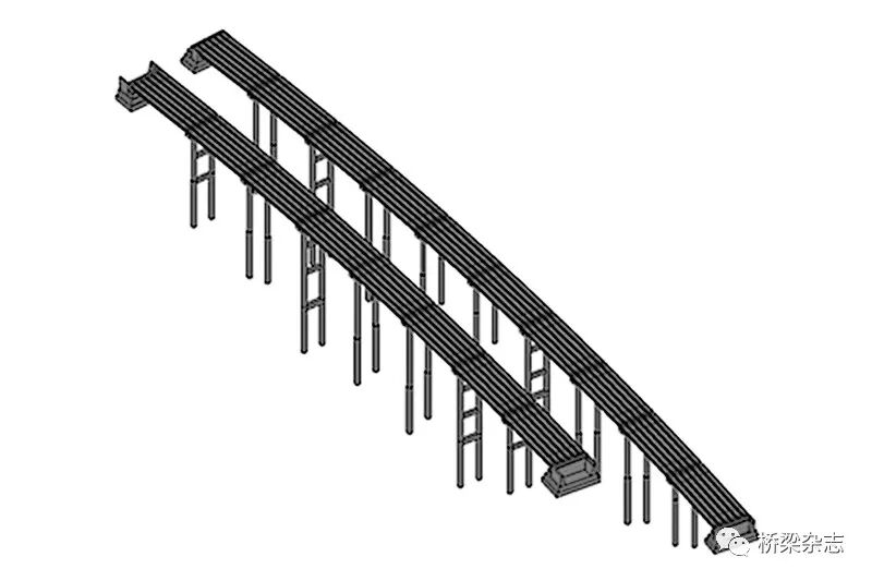

针对上述BIM应用过程中的问题,有必要开发一款能快速完成桥梁建模的BIM软件。但从无到有开发一个BIM桥梁设计系统,需要调研、设计、开发、测试等一系列工作,时间和资金成本都很高。而开发基于桥梁专家系统的BIM模块,则会大幅缩减开发周期与成本。所以,我们以Revit为基础平台,通过分析公路桥梁工程的设计成果(桥梁专家系统的项目文件),实现批量快速化创建公路桥梁BIM模型,并绘制了系统架构图。
系统架构图

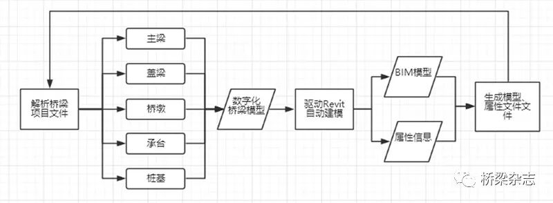

技术路线
我们的设计思路,是以Autodesk Revit为基础平台,通过对桥梁专家系统的项目文件进行解析,利用数字化的桥梁工程信息,建立组件化编程模型,驱动Revit自动化建立桥梁BIM模型,并生成模型的几何和非几何属性信息。
桥梁专家系统是一款成熟的桥梁设计软件,经过多次修改与历次更新,现已支持创建各种常规桥梁,可以创建T梁、小箱梁、空心板等主梁和圆柱墩、方柱墩、薄壁墩、空心墩、U台、肋板台、承台分离式台、桩柱式台等多种墩台形式。
关键技术
公路桥梁BIM设计系统,按照上述设计思路实施开发,采用符合习惯的输入方式,可以通过自动解析生成并输出三维模型以及BIM信息等。该软件用户界面比较简洁,上部为工具栏,左侧为项目树结构面板,中间为模型预览区。软件上手容易,操作简便,几乎没有学习成本。公路桥梁BIM设计系统通过采用Autodesk Revit二次开发技术、参数化模型设计、组件化编程等关键开发技术,使桥梁专家系统的平面设计成果,直接转化为BIM模型,解决了如何方便快捷的桥梁的平面设计成果转化为BIM模型的难题。

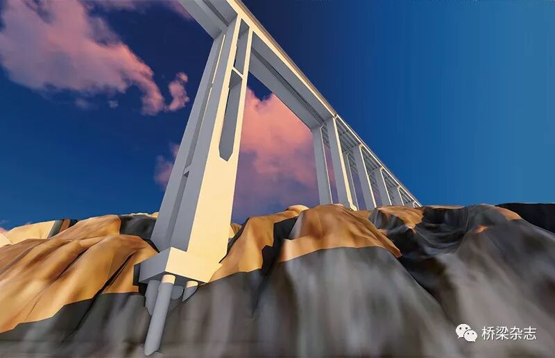

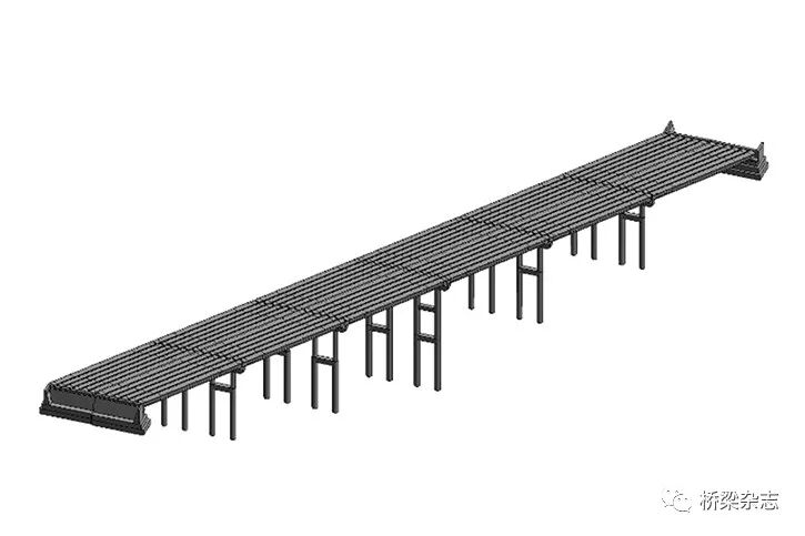

贵州某项目马道大桥
贵州某项目冗乃冲大桥

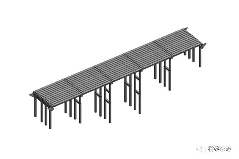

新疆某项目整体式桥

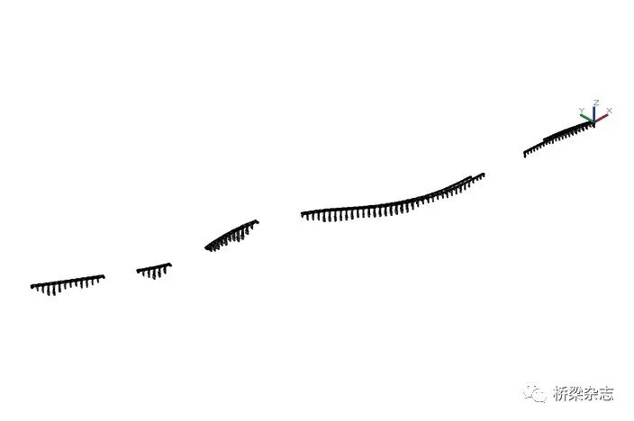

云南某项目多座桥梁

中交二公院公路桥梁BIM设计系统,采用了本文所述的思路,在多个项目公路工程BIM设计项目中得到应用,并取得了良好的效果,极大地减少了桥梁建模所需的工作量。
通过公路桥梁BIM设计系统的研发,解决了如何方便快捷地将桥梁平面设计成果转化为BIM模型的难题,最终实现了快速桥梁建模的目标。克服了手动建模耗时长、易出错的痛点,为BIM技术与现有设计软件相结合,提高设计效率提供了参考。相信通过进一步应用与探索,一定能更好地发挥BIM技术的优势,使之成为推动行业发展的新动力。
