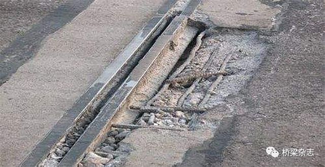

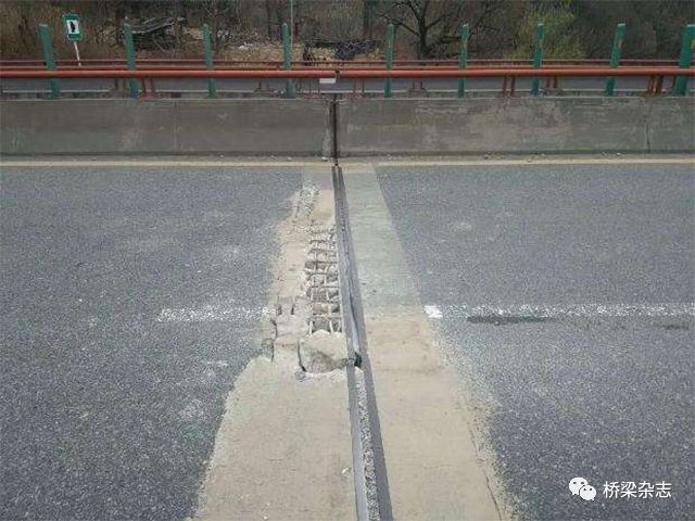

我国中小桥梁总数占全部桥梁数量的90%以上,总长度占全部桥梁长度的近45%,结构多为简支梁桥和连续梁桥。为了适应温度变化及各种效应引起的上部结构形变或位变,一般在主梁的桥台位置设置“伸缩缝”及“伸缩缝装置”。
损坏的伸缩缝
一条伸缩缝带来的烦恼
据统计,我国中小桥梁的伸缩缝修理的平均频率为一年一次。伸缩装置的损坏占到桥梁病害总量的48.7%。简而言之,桥梁的病害有一半都是伸缩缝的损坏。
