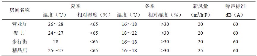

2.1 空调设计
2.1.1 空调室内设计标准
表1 室内设计参数
注:相对湿度为设计参考值,并不是控制值。

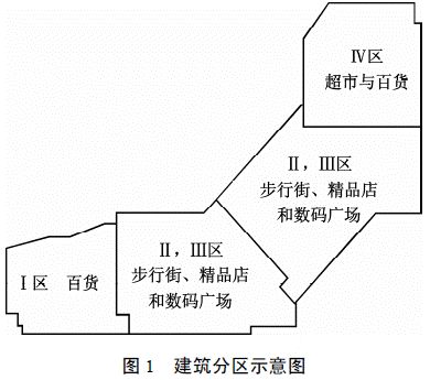

由于大型商业建筑各业态的物业管理、营业时间、产权和能耗计量等比较复杂,本工程产权和物业管理分属四个不同的业主,电影城和美食城的营业时间与其他业态的营业时间出入较大,同时为了适应建筑平面布置和室内负荷的频繁变化,本工程分为如下4 个独立的冷热源系统。
I 区(百货):百货区地下1 层,地上共3 层,面积29200m2。空调总冷量6020kW,总热量2290kW。设2 台离心式冷水机组,1 台螺杆式冷水机组,2 台燃气真空锅炉。
II 区(步行街、精品店和数码广场):地上3层,面积44850m2。空调总冷量8975kW,总热量2758kW。共设3 台离心式冷水机组,2台燃气真空锅炉。冬季及过渡季节精品店采用水侧免费供冷(即冷却塔供冷系统)消除内区余热。
III 区(电玩与网吧、餐厅、茶楼、KTV 广场、电影院等):地上3 层,面积33350m2。空调总冷量6001kW,总热量1946kW。共设3台冷水机组(2 大1 小):2 台离心式冷水机组,1 台螺杆式冷水机组;2 台燃气真空锅炉。
螺杆式冷水机组支路按恒定流量和一次泵变流量双工况设计。与其它冷水机组联合供冷时流经冷水机组的流量恒定;供冷初末期、夜间或KTV广场及电影院小负荷时运行一次泵变流量工况适应其小冷量需求,并减少运行能耗。
IV 区(超市与百货):地下1 层,地上3 层,面积约5万m2。总冷量10010kW,总热量2705kW。设3台离心式冷水机组,2 台燃气真空锅炉。

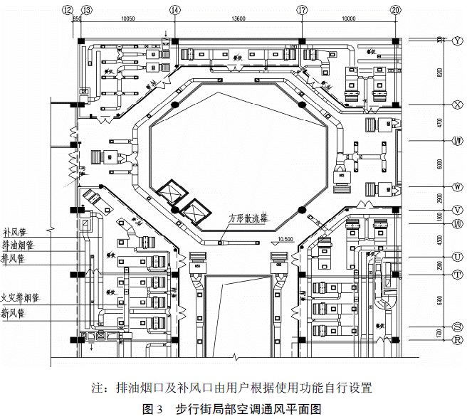

1~3 层裙房每层均设有水平方向贯通的商业步行街,各层步行街通过多个中庭连通,步行街两侧均为精品店铺。设计把该步行街作为安全走道,已突破现行防火规范,经消防性能化设计计算提出了加强措施。
精品店铺内加设机械排烟系统,排烟量不小于60m3/(h·m2),精品店内发生火灾时自动喷水灭火系统先于机械排烟系统启动;中庭边沿设置1m 高挡烟垂壁。
部分防火分区疏散宽度不满足现行防火规范的要求。消防性能化设计提出如下加强措施:裙房首层部分防火分区排烟量提高10%。商业广场裙房内所有防火分区吊顶设不小于防火分区营业面积20%的镂空吊顶,以增加空间容烟量延缓烟气沉降时间。
2.2.3 通风及排烟设计
本项目进深非常深,外墙侧设有大面积实墙及大量橱窗,自然换气效果极差,因此,设计时特别重视通风换气。厨房、卫生间、垃圾房和污水处理间等散发废气或废热的场所应与相邻区域维持一定的负压以避免串味。
地下汽车库按防烟分区设置排风排烟系统。排风与排烟合用一套系统,设置2 台风机,其中一台小风量(换气次数1.5~2 次/h)风机在车流量低时运行用排风,另一台较大风量风机为双速风机,在车流量大时低速运行用排风,火灾时高速运行排烟。

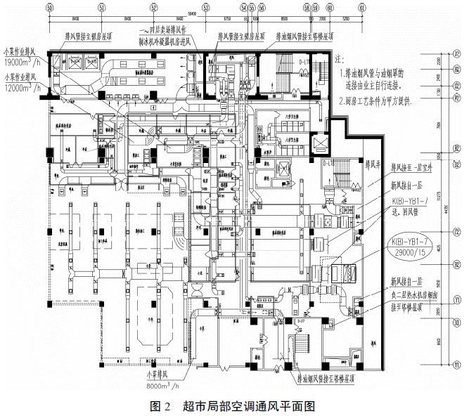

超市、百货等采用双风机组合式空调器的全空气空调系统,排风与新风保持动态平衡,运行时可根据气候条件和室内负荷变化情况调节新风比。采用单风机组合式空调器的全空气空调系统,利用室内微正压无组织排风与机械排风(设多台排风机)相结合,采用排风机的台数控制方式保持排风与新风的风量平衡。设风机盘管或吊顶式空调机的内区房间均设有机械排风系统,可以达到全面通风换气的要求。
本项目建在崇尚美食的天府之国,步行街设有众多的各式餐饮店铺,厨房设有机械排风系统和排油烟系统。为了尽可能减少噪声、气味等对周边住宅的影响,在每栋住宅的山墙设有排油烟管道通至塔楼屋面。排油烟罩采用运水烟罩并在排油烟管路上设油烟、气味过滤设施,油烟经净化处理以后至塔楼屋顶高空排放,大部分排油烟管路处于系统的负压段。
垃圾房、污水处理间、卫生间设独立的机械排风系统。地下汽车库、自行车库、精品店、步行街和超市与百货的中庭、商店卖场、内走道、电影院等均设机械排烟。除汽车库、自行车库和电影院以外排烟系统大部分竖向设置且兼作平时排风系统;为了避免放映厅之间通过排烟系统串声,每个放映厅设独立的机械排烟系统。

3.2 超市
熟食加工区预留各1.2m2 的两个排油烟竖井,预留一个0.5m2 的补风竖井;面包区预留一个0.65m2的排油烟竖井;员工食堂预留一个0.5m2 的排油烟竖井;食品卖场区预留排风管道用于干果煎炒的油烟排放;生鲜卖场预留一个0.5m2的竖井排除湿空气;鱼池设备间预留一个0.3m2的排风竖井;冷柜区预留100m2冷柜和制冰机的压缩机房,压缩机房预留1.2m2进排风井各一个;在室外适当位置预留200m2 设置冷凝器或冷却塔的场地;根据冷却方式预留4200mm×500mm的冷媒管井或1200mm×500mm冷却水管井。超市装修设计较晚,一般对装修要求不高,为了与货架、灯带及吊顶协调,风管和风口布置要有一定的灵活性。

步行街设有很多餐饮店铺,尽可能分散多预留排油烟井及补风井。必须预留足够的空调水管井、新风/排风井、排烟井和排油烟井。
3.4 空调通风口与建筑外立面设计的配合
这类大型商业建筑的进排风口非常多,处理不好会对建筑外观效果产生不好的影响。一般在空调通风设计阶段外立面只进行到方案设计阶段,进排风口的设置应与建筑外立面设计风格和店招协调并避免进、排风短路,本工程基本上在不同朝向上分别设置进风口和排风口。如果外立面允许开百叶,空调新风、排风尽量在外墙设;如果外立面不允许开百叶则需预留风道,风道的大小应能够满足过渡季节及冬季可变新风比的运行。
