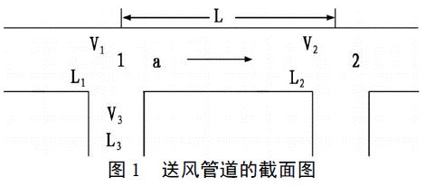

本设计中,送风装置设计为按水平风管均匀送风。所谓水平风管均匀送风就是把等量的空气以相同的出口速度由风道上的侧孔送出,即每个送风口的风速与风量都相等。油漆车间送风水平风管上的送风侧孔,其间距为5m,并根据车间尺寸计算送风管的长度。水平风管上的送风侧孔与水平方向呈15b角向下倾斜。
利用静压复得原理,在一段较长的水平送风管道上开有若干个侧送风孔,实现每个侧送风孔的风量与风速达到一致,做到均匀送风。为了达到这个要求,静压复得法的计算方法,将风管纵截面的形状设计为渐变形。即通过逐渐降低管段的动压来增加管段的静压,使2个侧送风孔之间的静压复得等于2点间的摩阻,以确定送风管道的截面尺寸(见图1),具体计算如下:
对于1,2两个断面建立伯努力方程式。
V21r/2g+Hj1=V22r/2g+Hj2+(RL+Z)1-2,   (2)
式中,V21r/2g,V22r/2g 为断面1,2 处的动压;Hj1,Hj2为断面1、2处的静压;(RL+Z)1-2为断面1、2间的能量损失之和,单位均为mmH2O。
由于1,2 处的静压相等,即Hj1= Hj2,所以,V21r/2g-V22r/2g=(RL+Z)1-2,(3)
根据摩擦阻力与局部阻力的计算,式(3)可以改写成式(4),V21
r/2g-V22r/2g=(K#l1-2/D)#V22r/2g+N1aV12r/2g+EN#V22r/2g,(4)
式中,K为摩擦阻力系数;l1- 2为断面1,2间的管长;N1a为1,a 间三通分流处直通阻力系数;EN为两分流点之间除N1a 之外其余管道构件局部阻力系数之和。为了便于计算,对K、N1a进行变换,K=1.75×10-3D-0.21V0.075,(5)
取国际上普遍采用的阻力系数实验结果值N=0.4,则有:N1a= 0.4(L3/L1)2(6)
将(5)(6) 代入(4) 整理可得:AV12= V22 +BV22.526,(7)
式中:A= [1-0.4( L3/ L1)2] /(1+ EN);
B=2.14211-2/(1+ EN)l20.612。
应说明的是,计算时首先确定总送风量,按风道推荐风速选定油漆车间风道起始端风速,计算得风管起始端管径。另外,根据劳动保护及产品质量要求,油漆车间冬季考虑送暖风,送风温度为18℃, 夏季在工作人员较集中的区域进冷风,送风温度为26℃。车间全室通风的送风量约为42×104m3/h( 不包括岗位及设备送风),车间送风采用组装式空调机及置换式进风口。车间排风风量59×104m3/h,车间排风采用组装式空调机、风机箱、屋顶风机和轴流风机。
