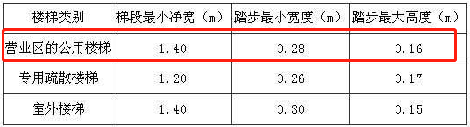

②、 楼梯疏散宽度为1.10m (云南、浙江要求1.2m)
依据《建筑设计防火规范》第5.5.18条,公共建筑的疏散楼梯净宽度不应小于1.10m(云南、浙江要求1.2m),而如果按商店来设计,梯段最小净宽为1.40m。
理由如下:
如果项目定性为商店,依据《建筑设计防火规范》第5.5.21条,按人数计算,即便商店面积较小,疏散宽度满足1.10m即可,但是仍然不能以此宽度设计楼梯,因为在《商店建筑设计规范》中第4.1.6条中规定:营业区的公用楼梯梯段最小净宽为1.40m。
③、楼梯梯段长度
商业服务网点的梯段依据《民用建筑设计统一标准》6.8.10条规定确定:踏步最小宽度260mm,踏步最大高度175mm。
《民用建筑设计统一标准》6.8.10条,楼梯踏步的宽度和高度应符合下表规定:
而 如果按普通商店认定的话,需要按《商店建筑设计规范》4.1.6条规定确定:踏步最小宽度:280mm,踏步最大高度160mm。
《商店建筑设计规范》4.1.6条,商店建筑的楼梯梯段最小净宽、踏步最小宽度和最大高度 应符合 下表规定:
如层高3900mm,若按商业服务网点来认定,楼梯梯段长度为:
260×22步(3900÷175)=5720mm;
若按商店来认定,则楼梯梯段长度为:
280×24步(3900÷160)=6720mm,
楼梯梯段足足长出1m, 商业服务网点总面积 本身 较小, 对 整体平面布局会 有影响。
