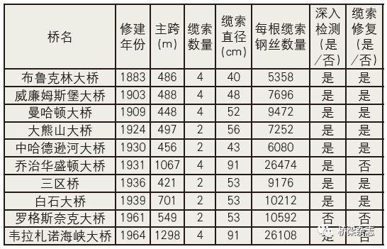

美国纽约拥有大量的悬索桥,其中许多大桥在竣工时都创造了主跨最长的纪录。这些大桥都经历了长时间的侵蚀和磨损。为了保证公共安全,多年以来,这些大桥也都经历了检测、评估、维护、维修和复原。为了提高运营和维护规划,这些大桥也都经历了无数的研究、调查和试验。下面的表1将展示纽约10大悬索桥的一些重要数据。
表1 纽约10大悬索桥
深入检测包含,在选定区域通过嵌入法打开缆索,对内部的钢丝状况进行检测和评估。现行的检测实践存在一些局限性,日常的检测只能做到缆索外部的可视化检测。美国联邦公路局出资赞助了一个旨在提高曼哈顿大桥腐蚀监测系统的研究,该系统通过实验室测试和实地仪器,对悬索桥主缆进行腐蚀监测。
研究项目在大学进行,由RaimondoBetti教授领导,Parsons交通集团和美国物理声学公司共同合作完成。该研究项目的结论和建议刊发在了美国联邦公路局出版的名为“纽约大桥的腐蚀监测研究”的刊物上。
我们可以通过学习,在检测、评估和养护方面实践的研究报告得到一些宝贵的教训,来确保纽约悬索桥的安全并延长其使用寿命。

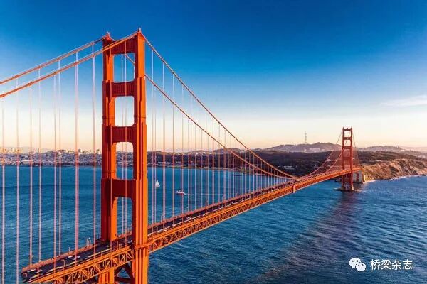

旧金山-金门大桥
跨越金门海峡的一座桥梁最初是在1872年提出的,但建造工程直到1933年才开始建设。用了四年的时间来修建这座桥梁,项目总成本达3500万美元。来到旧金山的国际游客都知道这座橙色的金门悬索桥。

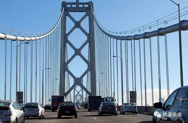

旧金山-奥克兰海湾大桥西段
旧金山-奥克兰海湾大桥在当地称之为“海湾大桥”。海湾大桥是高架桥,是80号州际公路的一部分,全长7.2公里,连接旧金山、耶尔巴·布埃纳岛和奥克兰。该高架桥由悬索桥、隧道(经过耶尔巴·布埃纳岛)、悬臂结构和桁架构成。旧金山到耶尔巴·布埃纳岛一段被称为“西段”。
西段的悬索桥被称为“西湾吊桥”。“西湾吊桥”是双层结构,由两个独立的悬索桥组成,连接于一个中心锚固。设计者选择了两座悬索桥和一座整体式混凝土桥墩作为中心锚固,以解决深水和软土地基的问题。
2004年,通过增加新钢板的形式,用近100万根高强度螺栓替换了原先的50万根铆钉,使桥身得以加固,也改善了其抗震性能。并对桥墩进行了混凝土防护套浇筑,塔脚和基座之间也通过安装额外锚固螺栓进行了连接。

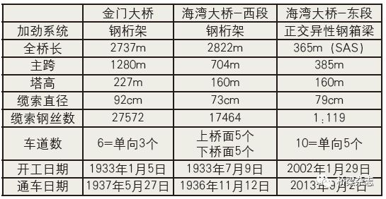

表2 金门大桥和旧金山-奥克兰海湾大桥关键信息
SAS的设计寿命为150年,特别注意耐久性、可检测性和可维护性。为方便对易磨损部件进行更换,大桥也预备了备件。该设计的抗震特点,能够使桥梁承受大地震而不倒塌。该塔由4条通过剪切连接梁连接的腿组成,用以吸收地震中受到的冲击,并防止其对主体结构的灾难性损坏。如果需要,在大地震之后,连接梁可以拆除并用新的连接梁替代。

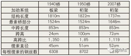

表3 塔科马海峡大桥关键信息
经过10年的调查、研究、规划和延迟,1950塔科马海峡大桥利用原来的桥墩和锚固进行了重建,并于1950年10月14日通车。为了满足日益增加的车辆交通需求,在1950塔科马海峡大桥旁边修建了一座2007塔科马海峡大桥,该桥于2007年7月16日建成通车。
经验教训:在规划建造一座新的、具有创新性的桥梁时,要谨慎而彻底地进行勘测、研究、调查、分析、计算机运算和物理模型测试。在进行最终设计和施工之前,必须进行空气动力学和流体动力学测试,以验证和(或)保证桥的稳定性、耐久性和长期性能。
