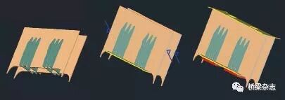

图5 锚箱单元制作示意图(从左到右)
3. 锚箱单元制作
锚箱单元是全桥的重要传力构件,因此它的制作精度要求也非常高。锚垫板、锚座板与承压板垂直,而锚垫板下表面需倾斜以垂直于斜拉索受力方向,锚箱支撑板和加劲板布置均沿受力方向。因其精度要求高,从零件加工到组装需严格控制。
在零件加工方面,承压板、支撑板和加劲板均采用数控精密切割外形,切割时预留刨边量,成形后再将其与锚座板的焊接边进行刨边处理后加工坡口;锚座板孔加工时周圈预留机加工量,组焊后机械镗孔;锚垫板则需机加工平面后机械镗孔。
组焊时以承压板底边为基准划中心线、支撑板位置线、锚管轴线并将支撑板位置线返到另一侧表面,两承压板成对划线。组装顺序为:组支撑板、承压板、加劲板成组焊单元→组锚座板和承压板两头钢衬垫→机加工承压板钢衬垫两边、锚座板镗孔→组锚垫板等。组焊中需要注意的事项:组钢衬垫时应注意两边留机加工量;组锚座板以锚管轴线定位;承压板、支撑板和加劲板与锚座板磨光顶紧焊接;修整保锚座板下表面平面度;以锚管轴线为基准机加工锚座板孔和钢衬垫两边等。

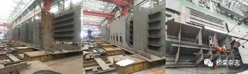

图6 上水平板组装前下弦箱体
箱体制作
将二拼一后的下水平板单元置于平台上,以节点中心线为基准划线组装窄隔板、中腹板、短腹板、横隔板、锚箱、外腹板等各单元。
组锚箱前应检查中腹板锚箱的位置线,确认无误后方可组装。组节点板时,利用定位样板,先将两节点板固定,确保栓孔同心,再以节点板中心、上水平板节点中心线、腹板位置线进行对线,并将节点板组对,确保节点中心与外腹板孔相对尺寸公差±1。

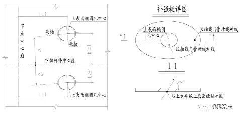

锚管补强板在组装前,需检查补强板上椭圆孔样冲点,划出十字中心线,并根据两表面椭圆孔中心间距将中心线返至下表面和厚度断面上,同时检查上水平板椭圆孔样冲、十字中心线,无误后以上水平板十字中心线为基准,组补强板。
锚管的上端头为直头,下端头为斜头,斜头与锚箱座板焊接,以达到锚管要求的角度。在锚管组装前,应先划出四条母线,其中两条是锚管斜头椭圆长短轴对应的母线,另外两条是锚管在对应补强板上椭圆孔长轴和短轴方向上的母线。锚管安装时,使锚管对应补强板孔的两条母线与椭圆孔长短轴对应。
图7 上水平板锚管方向线及补强板锚管划线
