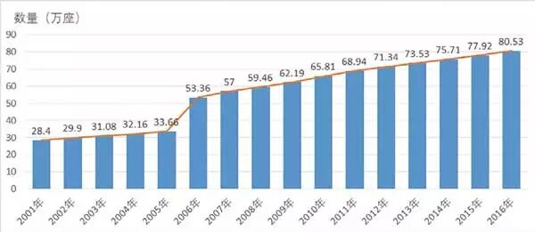

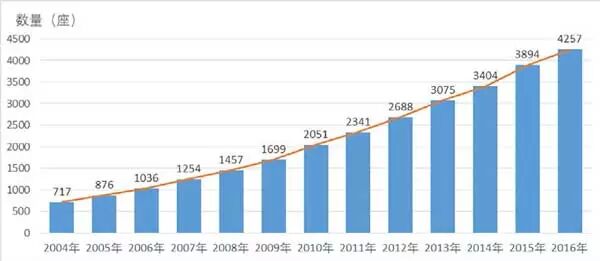

我国拥有众多宽阔的河流、峡谷和漫长的海岸线。为了适应交通运输的需要,政府在近20年的时间内耗费巨资,在国省道干线公路跨越江、河、湖、海的咽喉控制部位,建设了大量的长、大跨径桥梁。根据交通运输部2001~2016年的统计数据表明,我国公路桥梁总数从2001年底的28.4万座,发展到2016年底的80.53万座,平均每年新增的公路桥梁数量超过3万座左右。图1、图2分别为近年来我国公路桥梁数量增长变化,以及公路桥梁中特大型桥梁数量增长变化。
图1 2001~2016年公路桥梁数量增长变化
图2 2004~2016年特大桥梁数量增长变化

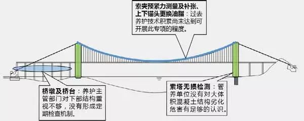

图3 悬索桥主要养护盲区
(1)悬索桥主要养护盲区
① 检查中易忽略部位为桥墩及桥台。主要原因是养护主管部门对下部结构重视不够,没有形成定期检查机制。
② 索塔无损检测也是检查中易忽略的项目。忽视索塔的无损检查,更多是主观原因造成,养护主管单位没有对大体积混凝土结构劣化危害有足够的认识。

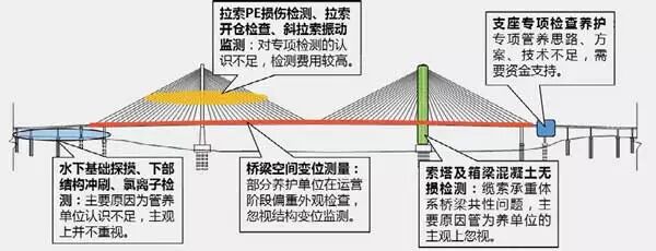

图4 斜拉桥主要养护盲区
(2)斜拉桥主要养护盲区
① 桥梁空间变位测量开展情况不容乐观,除主梁标高外,其余各检查项未开展比例均较高。部分养护单位在运营阶段偏重外观检查,忽视结构变位监测,造成此项检测工作开展率较低。
② 索塔及箱梁混凝土无损检测开展率不高。索塔的无损检测开展率不高,是缆索承重体系养护单位的共同不足,主要原因是裂缝等索塔混凝土病害无法避免,造成管养单位的主观上忽视对其他项目的检测。
③ 拉索PE 损伤检测、拉索开仓检查未开展率较高,斜拉索振动监测各桥均未开展。无损检测开展不高的原因,一方面由于管养单位未意识到专门检测的作用,另一方面由于这几项检测费用较高,无特殊需求的单位一般不开展。

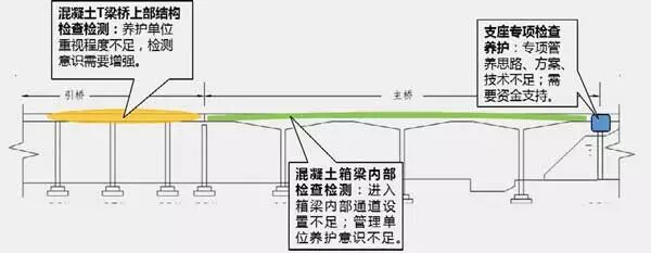

图5 梁式桥主要养护盲区
(3)梁式桥主要养护盲区
① 混凝土T 梁桥检查检测的主要盲区为构件连接部位检查。T 梁桥抵近检查难度并未较混凝土箱梁高,但由于构件更多,容易出现连接部位病害,养护单位理应更加重视。调查表明,T 梁桥养护单位检查检测意识需要增强。
② 混凝土箱梁内部检查检测工作未开展率较高。部分原因是进入箱梁内部通道设置不足。管理单位养护意识不足,也是检查工作开展不力的重要原因。

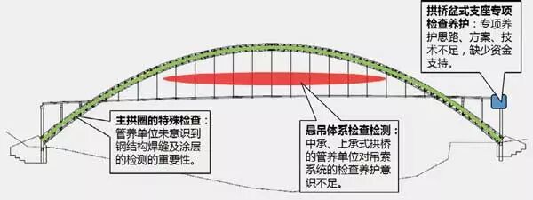

图6 拱桥主要养护盲区
(4)拱桥主要养护盲区
① 大多数拱桥在养护中,忽视了对主拱圈的特殊检查,所有此类桥型拱肋特殊检测开展不好。管养单位明显未意识到钢结构焊缝及涂层的检测的重要性,养护工程师定期培训中,也应重视对相关病害及养护检测方法的介绍。
② 悬吊体系检查检测项目综合未开展率较高,明显高于悬索桥相同构件比例。PE 损伤检测、吊索振动监测均未开展。中承、上承式拱桥的管养单位应加强吊索系统的检查养护意识,防止发生吊索锈蚀、断丝等结构性病害。

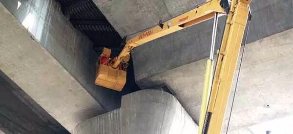

图7 特大跨径桥梁检查车
图8 特大跨径桥伸缩缝下方
(1)注重特大跨径桥梁的检修通道设计
特大跨径桥梁新建时应贯彻可维修设计理念,充分考虑后期养护需求,设置桥梁检修通道。对于通道的设置,应注重以下几个要点:
① 设置梁底检查车
特大跨径桥梁在条件允许的情况下应设置梁底检查车,特别是斜拉桥及悬索桥,梁底检查车设置技术已比较成熟,设置梁底检查车可减少大量的检修盲区且花费不高。

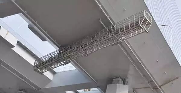

(2)对特大跨径桥梁检修通道进行定制化设置
桥梁结构类型多种多样,一般的桥梁结构可以采用通用形式的检修通道,但对于某些特殊结构形式的桥梁来说,需要设计专门的检修通道。虽然设计专门的检修通道需要投入一定的费用与人力、物力,但为了实现特殊、复杂结构的养护与维修,设计专门的检修通道是必要的。

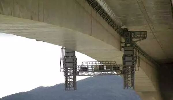

虎门大桥辅航道由于主梁根部梁高较高,主梁外表面已无法采用桥梁检查车进行抵近。为此,管养单位在主梁梁底设置了检查车。该梁底检查车可上下伸缩,能够实现对于变截面箱梁外表面的全面检查,在国内尚属首次。
图11-a 虎门大桥辅航道桥梁底检查车
图11-b 虎门大桥辅航道桥梁底检查车

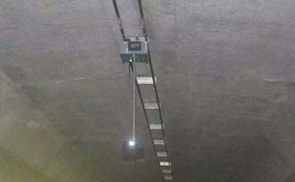

(3)高精尖电子设备与检修通道相结合
随着科学技术的发展,针对桥梁检测工作研发出了许多电子检测设备或系统。这些电子设备具有操作简单、效率高、功能多等优点,大大降低了人工检查桥梁的工作量。目前,有桥梁管养单位在检修通道内安装了各类电子设备,以实现对桥梁结构检查的自动化、电子化,取得了较好的效果。
图12 箱梁顶板视频快速检查系统
图12 为箱梁顶板视频快速检查系统。通过在箱梁内部检修通道上安装轨道,并设置有沿轨道移动的摄像设备,就能够实现对箱梁内表面的检查。根据采用摄像设备的类型,可以获得不同角度、不同侧面、不同分辨率的图像,检查人员无需进入箱梁内部,使桥梁的检查工作变得简单容易。

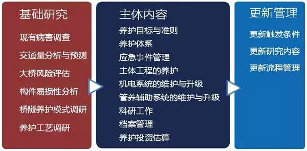

解决养护规划不足的方案
图13 桥梁中长期养护规划主要内容
为了改变养护规划不足的被动养护的局面,有必要编制桥梁的中长期养护规划。规划的期限一般为20 ~ 30 年。其中,前5 年为规划初期,5 ~ 15 年为规划中期,15 年之后是规划后期。规划内容可分为基础研究、主体内容和更新管理三部分,具体如图13 所示。
