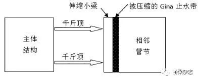

以上措施消除了绝大部分的竖向不均衡力。余下的力,也就是结构受力以及设计的输入,即可伸缩小梁结构受力计算的切入点。分析思路是从整体到局部(如图5),这可能也是分析其他学科问题的思路,包括社会问题。“刺激”它,看它的反应,而我们关心的局部反应,必须从整体反应推导过来。
(a)          (b)          (c)
图6

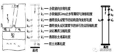

首先分析整体问题(惯性力的问题后文单独讨论)。最终接头与相邻管节的竖向刚度体系,如图6。当最终接头整体发生一个向下的力f时,从图6a可以看出,f到地基有两条路可走,一条是顺着最终接头结构直接向下传入地基,另外一条是先通过小梁与Gina止水带,到达相邻的管节,再从相邻的管节进入地基。也可以用弹簧系统刚度来描述,如图6b。
从图6b可以直接计算出竖向总刚度K。
如果可以判断碎石垫层、小梁与Gina的竖向刚度相比其他刚度因素小很多,则可以忽略其他刚度的影响。图6b可简化为图6c。
从这一段(图6c)竖向刚度的组成与求解可以看出,如果差异沉降可接受,小梁的竖向抗弯刚度k_1理论上不必要做得很强。因为做得越强,越多的竖向不平衡力就会被小梁吸引。
求得竖向刚度以后,小梁的端部位移就近似等于:
u=f/K
再将这个u,从最终接头隔离体中计算得到的结果,作为小梁与千斤顶的局部隔离体的外界作用——令小梁Gina端发生一个强制性的位移u。然后就可以计算小梁、千斤顶连接部位的受力。

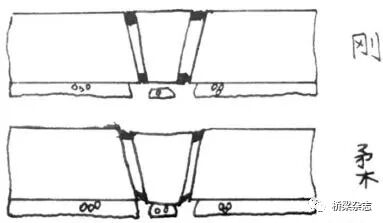

小梁的受力取决于它的根部的连接方式,以及它与周边的接触情况。第一种是港珠澳大桥实际采用的连接方式,这是因为小梁插入主体结构后需要逐个插入销轴,而为销轴的插入方向以及结构的临时开孔不得不选择这种方式。事实上,在方案的发展中还考虑过另外两种连接方式:第二种连接方式将小梁在平行于水压力的方向上,类似一个静定的结构,这有利于保护千斤顶结构;第三种连接方式可以更好地适应竖向差异沉降(即适应上面的“u”),小梁与主体结构在竖直面上可以自由地转动。
另外一个问题是小梁在竖向变形过程中,身体部位可能与主体结构内设置的(传力或滑动)垫块相接触。也即小梁的端部在被强制移动位移u的过程中,由于它与主体结构之间的间隙只有约1~2cm,有可能形成一个新的竖向传力点,属于接触非线性问题。但只要小梁的结构是在弹性的范围内,我们只需要将u分解为接触前的强制位移u1和接触后的强制位移u2,并当作两个边界条件不同的静力学问题分别计算出小梁上的受力[Φ_u1]和[Φ_u2],小梁在强制位移u的作用下的总体受力就是这两者直接相加。
得到小梁因竖向差异沉降产生的内力[Φ_u]以后,再将这个力与静水压力或其他静力作用对小梁产生的内力[Φ_w]直接相加(同样的原因小梁处于弹性阶段),也就是结构设计所需的小梁内力。
图7
图8
以上,讨论完了小梁受力的分析思路。其中的关键是对工程决策的指导:作为可伸缩结构的小梁究竟应当做得很壮(很刚),还是柔?如果选择壮,最终接头就像一个塞子一样撑在了相邻的管节上,而柔的结果是最终接头在某段时间内可以相对独立地沉降。结合地基“瞬时沉降”的工程判断,我们选择了后者。

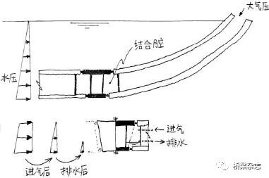

结合腔是沉管管节(最终接头)在水下对接时,产生的带有高压水的密闭腔。墙内的水终究需要排出去,方法是通过连通管,将腔内的水与相邻沉管管节的内部空间连通。结合腔排水都是通过打开连通管上的阀门。
但是,对于结合腔排水时的反应,最终接头与沉管管节的不同。管节的结合腔排水时,它的尾端是自由的。一旦结合腔内进气,管节的对接端的水压力将消失,尾端的水压力仍然存在,这导致它在长度方向的力失去平衡,尾端的水压力将它推向已安装的管节,首端的Gina止水带因此被大幅度地压缩,也即沉管工程师常说的水力压接(hydraulic connection)。比较而言,最终接头的结合腔的排水没有这个压接过程,因为它两端的平行于隧道长度方向的水压力是同时消失的。排水时,打开连通管上的阀门,结合腔内的高压水向相邻沉管内涌出(水往低处流),由于水几乎不可压缩,结合腔内形成真空,隧道内的空气通过同一根连通管向结合腔内涌入(气往低压走),结合腔内的高压水变成了正常的水,即腔内任意高度的水压力基本等于静水压力。
问题是,从25m的水头到10m的水头(10m对应的是结合腔内的储水高度),最终接头每端的水压力减少了8000kN,这个过程究竟有多快?这是一个流体力学的问题。如果这个过程所花的时间比最终接头水平方向的结构自震周期短,可想而知会带来动力效应。为了避免这个问题,在结合腔排水前,设置一台泵往腔内持续打入空气,这样就可以在排水过程中受控的减小结合腔内的流体压力。另外一个担心是最终接头两端的结合腔的压力的减小不均衡,这可能引起最终接头发生运动,偏向一边。解决方法是在两个结合腔之间设置一根连通管。

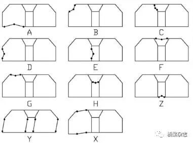

垮塌分析可以用有限元软件的塑性分析来进行。下面只是简单手算。
图11

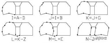

将最终接头简化为平面结构,基本垮塌模式可以画出来,如图11。
将基本垮塌模式组合,还可以发现一些典型垮塌模式(未穷尽)。
接下来需要从中找到最有可能垮塌的模式,或者接近最有可能垮塌的模式。观察最终接头的特点:
①水、土压力方向由外向内,所以总体失效形状向内较易
②底部水压力大
③底板最窄
④荷载对称
判断较接近实际的垮塌情况是底板向上拱起,也就是图11中的A。
图12
(a)                              (b)
图13

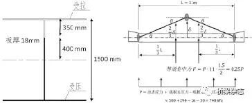

结构能力。从相邻沉管段的横断面有限元计算中,获取运营期最不利状况的包络轴力4980kN。三明治结构的结构钢是Q345钢,再取一段钢混三明治的截面(图13a),可得到轴力影响以后的全截面塑性发展弯矩,等于16472kN·m。
垮塌弯矩。再基于垮塌过程中的几何匹配性与能量守恒建立两个等式(图13b),就可以计算得到结构垮塌所需的弯矩,为11200 kN·m。
所以,垮塌弯矩小于截面塑性抗弯弯矩,塑性铰未完全形成。
