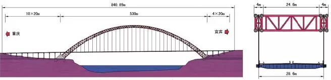

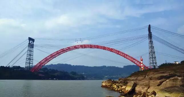

合江长江一桥位于四川省泸州市合江县境内,主桥为跨径530m的钢管混凝土拱桥,为目前世界最大跨度钢管混凝土拱桥,其主弦管直径达1.3m,每根拱肋钢管内混凝土约800m3,见图1。如何确保管内混凝土顺利灌注施工完成并灌注密实、减小后期脱空,是该桥建设、也是500m跨度级别钢管混凝土拱桥建设,必须考虑和解决的核心技术问题之一。

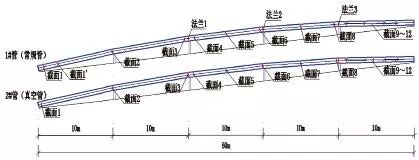

目前,特大跨径钢管混凝土拱桥在拱肋吊装阶段常常采用内法兰接头来实现拱肋吊段的快速连接,而内法兰带来便利的情况下,也带来了弊端。经验表明,钢管混凝土拱桥的拱顶段和内法兰位置灌注后最容易出现脱空,所以本试验的目的就是观察此两处在常规顶升灌注法和真空辅助顶升灌注法施工下结果的异同,通过超声波、敲击法和剖开钢管量测法判断真空辅助是否比常规灌注更加有效。故试验采用直径Φ700mm钢管模拟实桥拱肋的一岸拱顶段,长度50m,并分别设置了3个法兰盘,试验钢管布设见图2。抽真空设备采用预应力混凝土真空压浆设备,输送泵采用实际施工用90高压泵,试验设备布置见图3。工艺试验中真空度取值为-0.07Mpa~-0.09Mpa。试验采用与实桥同样的C60混凝土配比。试验前制定了详细的实施方案,确保了现场试验操作及灌注进度情况与实际施工完全一致。

完成灌注试验后,在不同混凝土龄期情况下,对钢管混凝土进行了超声波检测,检测截面设定见图2,同一截面检测通道的设定见图4。

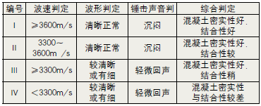

表1 合江长江一桥超声检测钢管混凝土密实性综合判定标准
图12 1号主弦管龄期为2d时检测结果
1.评判标准及检测截面布设
①评判标准
依据已有的研究及该桥管径比,综合评判标准如表1所示。
