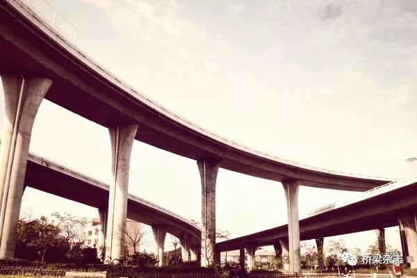

连续弯梁桥广泛应用于城市立交桥的匝道桥当中。在运营过程中,弯梁桥的上部梁体结构在恒活荷载、温度循环、混凝土收缩徐变等因素作用下,普遍会产生两类病害,即内支座脱空和梁体向外侧的爬移。由于支座脱空及支座位置改变,会导致弯梁桥实际结构的受力情况与设计时采用的计算图示存在偏差,严重的甚至会影响行车、行人安全,因此进行支座更换是非常必要的。
 连续弯梁桥支座的病害

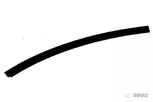

某城市立交匝道桥为一联四跨连续弯梁结构,其平面布置如图1所示。跨径布置为27.5m+34m+34m+27.5m,总桥长123m,平面呈圆曲线,半径190m,桥宽8m,车行道净宽7m,桥面横坡为单面坡,标准断面为1.5%。主梁采用预应力钢筋混凝土结构,横截面为单箱单室断面:箱顶宽8.0m,箱底宽2.3m,标准梁高1.835m。在Ⅰ4、Ⅰ5、Ⅰ6、Ⅰ8号桥墩处,均设置内外侧抗扭双支座,两支座中心距0.9m;7号墩处采用门架结构墩柱,设置单支座。各墩柱处支座形式分别为:Ⅰ4号、Ⅰ8号为GJZF4 40 X 60 X 6.9;Ⅰ5号为TXJ Z- ( 700) DX;Ⅰ6号为TXJ Z- ( 800) DX;Ⅰ7号为TX.J Z- (900) DX。
图1 某匝道桥4-8号轴部分平面布置图

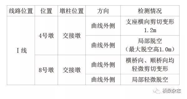

此匝道桥运营近10年后,由于一些原因,支座出现一些病害。经专业机构检测,支座病害主要表现为曲线内侧支座脱空和曲线外侧支座剪切变形,详细病害情况见表1。虽然该弯梁桥上部结构在恒载作用下,仍然处于稳定状态,但是支座脱空和支座纵横向剪切变形促使梁体产生扭转变形和不均匀沉降,使箱梁体的受力更加不利。同时,由于支座纵横向变形加大,使得4号、8号墩四氟乙烯滑板式橡胶支座不能自由滑动。因此,在可以预见的活载作用下,支座变形将更严重,直接影响箱梁主体结构及行车安全,不能满足原来设计的要求,需要对脱空和变形的支座进行更换,即应当顶升Ⅰ4号、Ⅰ8号墩处梁体。

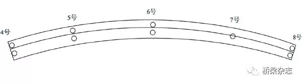

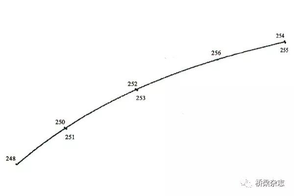

采用大型有限元分析软件Midas/Civil对该联弯梁桥进行模拟,曲线半径为R=190m,支座位置均精确模拟(14墩内支座局部脱空较为严重,因此只模拟其外侧支座),并建立相应的支座节点局部坐标系。本联弯梁桥建模后模型示意图见图2,有限元骨架模型见图3。
图2  有限元模型示意图
图3  有限元骨架模型示意图

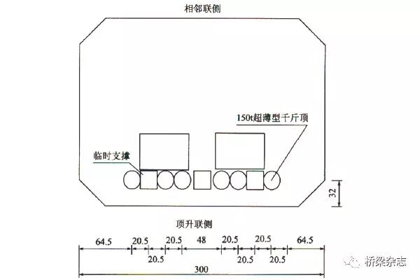

利用超薄千斤顶顶升主梁进行支座更换,单个千斤顶的顶升力为150t,在两个支座靠近顶升联内侧各布置6个千斤顶;使用的临时辅助支撑至少能够承受200t的竖向力,外径不大于25cm,且具有可靠的稳定性。千斤顶的中心线应与上垫钢板的中心线重合。千斤顶布置方案如图4所示。
图4  千斤顶布置方案(尺寸单位:cm)

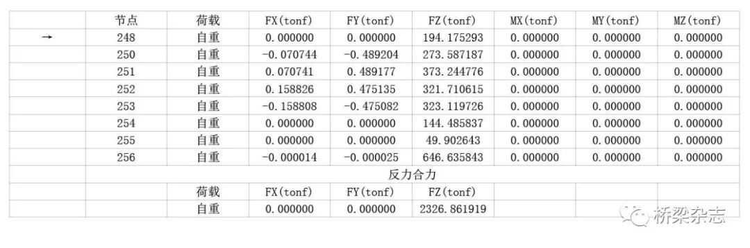

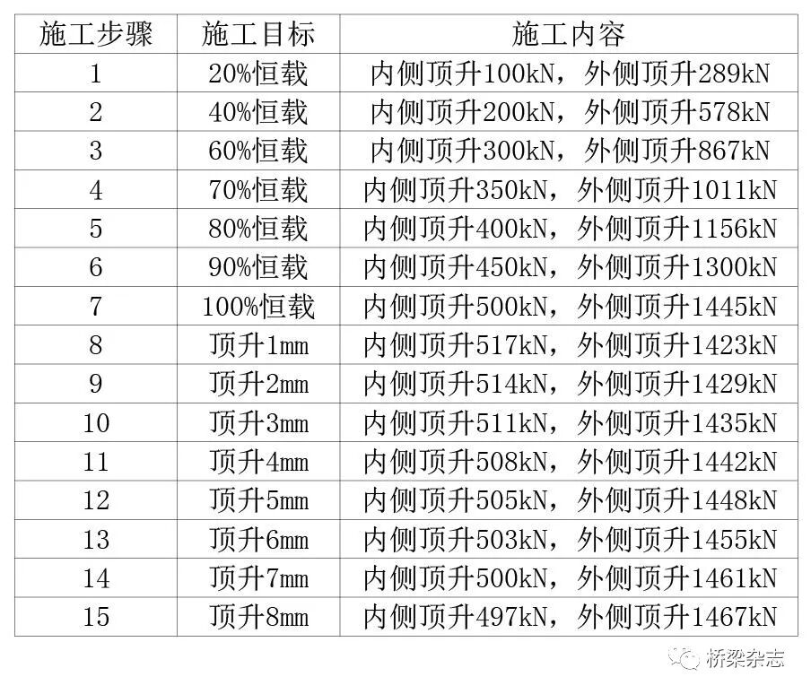

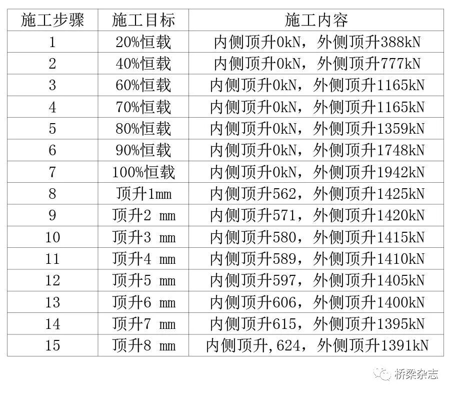

由于顶升时,梁体内外侧顶升高度需尽量保持一致,建模时在4号、8号箱梁处分别增加横桥向虚拟刚梁,并采用未知荷载系数法,得到顶升时应当施加的顶升力。同时,由于顶升作业施工时该匝道桥断交施工,故不考虑汽车等活载,仅施加前文中的统计荷载。自重作用下支反力计算结果如表2所示,确定的顶升施工步骤见表3和表4。

表3 4号墩顶升施工步骤
表4 8号墩顶升施工步骤

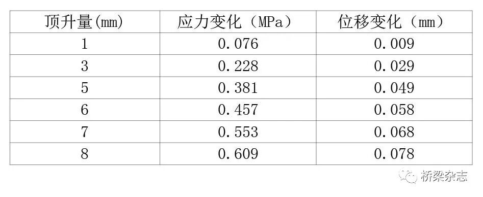

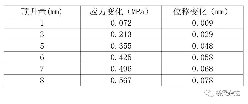

结合外观检查的结果综合考虑,选择第1、4跨为试验跨,选择5号墩顶最大负弯矩截面、7号墩顶最大负弯矩截面为控制截面。根据《某匝道桥1线维修讯罚T—程施工图》(2014 -07)要求,4号、8号墩分别顶升,顶升量最大不超过6mm。控制截面的应力和位移变化控制量见表5、表6。
表5 4号墩顶升时5号墩应力和位移变化控制量
表6 8号墩顶升时7号墩应力和位移变化控制量
