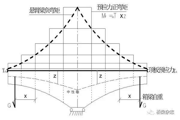

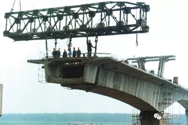

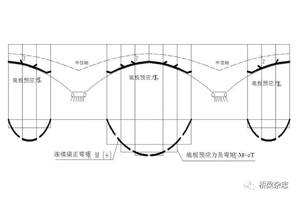

CSW-PC箱梁无预拱度设计理论的核心是前进法,即预应力设计按施工顺序设计的方法。其原理是,约占总荷载80%以上的大跨梁桥恒载是产生挠度的主要因素,对PC连续梁的自重弯矩Mg,按施工顺序受力特点可分为“悬臂施工”和“合龙成桥”两个阶段。如图1a,悬臂施工是负弯矩;图1b,合龙后是正弯矩。通过设计做到不同阶段的预应力所产生的弯矩MT,都与施工中箱梁自重G所产生弯矩Mg相平衡,这样就能和支架现浇受力状态一样,从而实现无预拱度(无弯矩、无挠度)设计和施工。
预应力设计的原则
图1中预应力T的设计原则——
(1)悬臂施工阶段(上缘顶板配索):①箱梁自重弯矩M0 = -xi·Gi ;②预应力弯矩 MT = +T上·z;③梁内存弯矩ΣM=0;④合龙前恒载挠度f≈0。
(2)合龙成桥阶段,即合龙后形成连续梁(下缘底板配索):①下缘连续梁正弯矩之和ΣM+;②预应力弯矩MT = -T下·z下;③ΣMe =MT -ΣM+=0;④合龙前恒载挠度f≈0。设计施工中特别要注意到初始挠度?0的重要性,它与《桥规(2004)》中徐变挠度?t 的关系是Σ?0 = (1+?)?0 =?0+?t 。特别提醒,结构挠度?0是可控的,只要预应力设计做到MT和Mg相平衡,实施Me≈0,则?0≈0。但徐变系数?是混凝土固有的,不可消灭的。所以只有将?0减小,才能使?·?0 绝对值减小。
图1a 悬臂施工阶段
图1b 合龙成桥阶段
PC连续梁无预拱度(“零弯矩与零挠度”)设计图

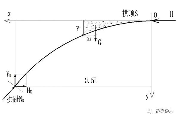

(2)“恒载零弯矩”设计理论的提出。1983年林同棪大师第一个提出PC连续梁桥“恒载压力线法”,即预应力合力作用线(压力线)与结构的中性轴相重合(如图2),其实质就是“恒载零弯矩”设计理论。
图2 石拱桥拱轴线上的零弯矩图
(3)1988年范立础院士明确指出:在悬臂施工PC连续梁中上缘预应力设计的“零弯矩理念”,可以消除PC箱梁的跨中下挠。

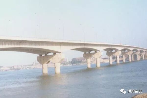

(4)“恒载零弯矩设计理论”的发展。PC梁桥“恒载零弯矩”理论,是由石拱桥“拱轴线与压力线”(即恒载自重弯矩Mg=0)原理相重合引用过来的。所不同的是变截面梁高度变化不大(即竖坐标yi的调整能力有限),此时可改用变化的预应力T来代替始终不变的推力H,同样能达到恒载弯矩为零的效果(图1)。由于PC连续梁自重有负、正两种弯矩,故在支座上缘和跨中下缘分别设置预应力T上和T下,使其产生和恒载相反的平衡弯矩MT来抵消箱梁恒载弯矩Mg,务必使梁内存弯矩差值Me=MT-Mg≈0最小。“恒载零挠度”是指控制梁轴线的变形很小的概念。1989年湖南省路桥建设总公司上官兴总工程师第一个应用并推广“恒载零弯矩设计理论”,他将广东九江大桥的2×160m斜拉桥主梁零弯矩设计理念移植到广东佛山石南大桥,并由林继乔工程师完成了主跨135mPC刚构的零弯矩设计和无预拱度施工。在通车13年后的2003年检测时跨中下挠f=3cm,相当于L/4500。这是中国第一座采用“零弯矩”理论的PC刚构桥,创下了挠度最少纪录。使林同大师和范立础院士的“恒载零弯矩设计理论”得到了真正的发展。

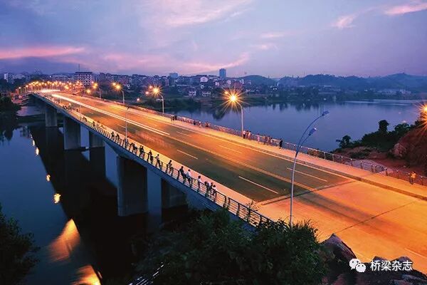

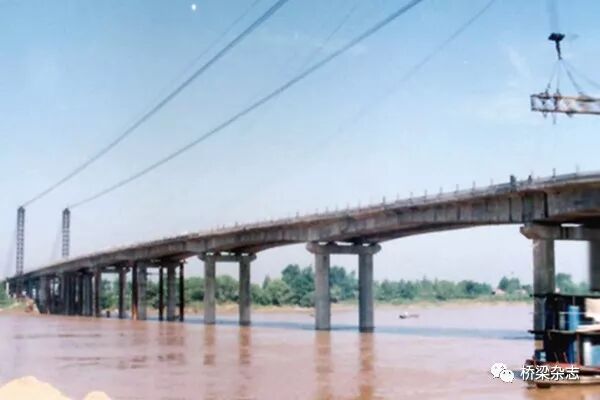

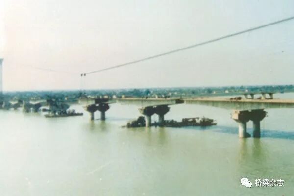

(5)20世纪90年代,上官兴、郭圣栋等人将“恒载零弯矩理论”,先后应用推广于湖南湘潭湘江二桥(90m)、益阳资江大桥(80m)、安乡大鲸凌大桥(50m)、石龟澧水大桥(80m)、江西温厚高速龙王庙赣江大桥(5×100m)、南昌绕城高速赣江西支大桥(3×110m)、泰和赣江大桥(4×155m)等多座PC连续梁桥的设计施工中,实现了无预拱度合龙,并在运营若干年后测得跨中下挠值f均为跨径L的1/4000以内,使跨中下挠的病害得到有效遏制。实践表明:无预拱度设计理论和方法对于预制拼装PC连续梁桥特别有益,它不但将倒拆法的繁杂计算、施工的不确定性得到简化和有效监控,而且是控制PC连续梁混凝土徐变和跨中持续下挠最有效的方法。
