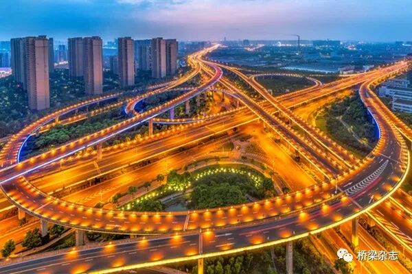

立交桥的环境景观
城市立交桥梁的环境景观设计来源于自然,它不仅包括自然的环境,而且还代表着文化的环境。对于城市的立交桥,过街的人行天桥以及辅助的下穿式人行地道等,它们的生命对象是人,所以必须以人为本服务于人类,为人们创造一个美好和谐的环境,提供更多的生活方便。进而充分体现桥梁景观与外部环境的关系。所以说城市立交桥的设计也要注重景观尺度的和谐,这就是人文背景下的环境景观。

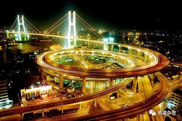

立交桥的夜景观
立交桥的夜景观与桥梁功能性的交通照明有着本质的区别,虽然我们不能否认功能性照明对桥梁夜景观有一定的作用。只是桥梁的夜景观拓展了对桥梁景观的表现,全天候展示了桥梁的魅力。
桥梁的夜景观设计有着巨大的体量及带状格局,它有着夜景观自身的规律,更趋向为一个亮带,如桥型的变化向桥塔、桥台、桥墩、桥的地袱外侧及护栏等。我们在这些亮点的设计上,不仅考虑了光源的均匀配置,强调了地域标志的特性,而且在色彩和夜景观灯光与环境的协调上作了更加周密的思考,更加强调了灯色不仅有软质景观的特点,且其灯具更加体现桥梁景观的硬质特点。在功能性照明的灯具上,如高杆灯、路灯、隧道灯、吸顶灯等,在景观照明上的护栏灯、檐板灯、桥面灯、悬索灯等,在设计中都加以了考虑,并且要求与桥梁的景观成为一个整体,以避免桥梁建成后灯具成为景观的负担。

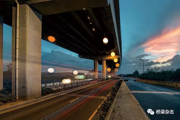

在立交桥的功能性照明方面,我们根据各个立交桥的特点、结构形式等采用了各种不同的灯具造型,并且对灯杆位置照射的角度均作了合理的布控和设计。使它与环境和谐,发挥其功能照明应有的作用。
在立交桥梁的景观照明中,不仅仅在桥梁的主体上考虑其亮点的设计,而且在其他的相关部位也要进行灯光的渲染。如桥梁地袱外侧的檐板灯,防撞栏杆柱上的点光源,以及桥墩和灯杆基础等部位的景观灯设计,都能显示出桥梁景观设计的内涵。

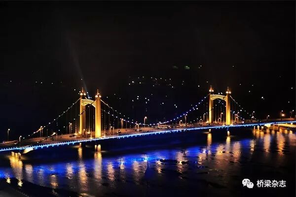

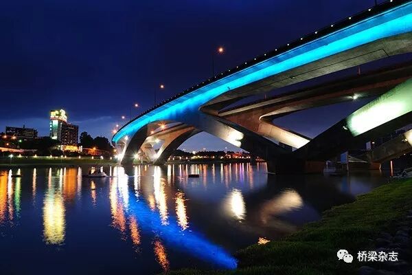

桥梁夜景照明与普通照明有着本质的区别。桥梁夜景是照明科学与桥梁建筑艺术的有机结合,它拓展了桥梁的景观表现,全天候展现桥梁的美学特征,同时对于表现城市夜间景观的空间层次承担着重要作用。由于桥梁庞大的体积和带状的结构,与其他建筑物夜景设计相比,桥梁夜景设计有着自身特色。夜幕汇总的桥梁景观趋向为一条发光的带子, 而带有索塔、墩、台等桥梁建筑也是夜景设计的重点表现对象。点、线结合的夜景布局更能体现桥梁的个性美与本质美。

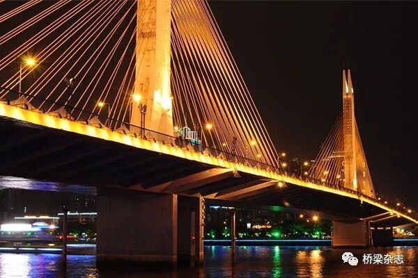

照明要素。对于夜景照明,如果光照均匀布置,将桥梁结构全部照亮,反而会造成平淡的光环境,所以必须根据不同桥的形态特征,选择出主要表现的对象,即照明要素。例如,索塔、主缆、斜拉索、纵梁两侧面、拱圈(肋)、桥面饰边等。
立体感。光线来自一个方向,照明对象会出现规则的阴影,形成鲜明的立体感。但光线方向过于单一,也会产生令人不适的强烈明暗对比和生硬的阴影。当然,照明方向过于扩散,照明要素各个方面的照度相近,则立体感就会消弱甚至消失。因此要布置光源,调整光照角度,照明要素的主照面、副照面和投影面的照度要合理分配,以获得合适的主题感。投射索塔的灯具宜有10度的安装倾斜角,需要时还可采用截光型灯具。
色彩。如果需要准确表现照明要素的色彩,则要选择高显色性光源。如以红色为主色调的美国金门大桥使用了橘黄色调的高压钠灯,使其呈现的效果更为显著。由于光源不同的光谱分布而造成在不同光源照射下观看照明对象时,其外观色彩会发生变化,所以光源的色调直接影响物体色彩的表现。
眩光可以是直射的,也可以是反射的。避免反射眩光的方法,则要使光的入射方向与观看方向大致相同,或从侧边入射到反射面上。采用半透明的漫射板改善灯具发光面、用反射器或格片来遮挡光源,都可以避免直射眩光。

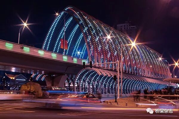

桥梁夜景照明的表现手法主要有空间、时间和形态三种不同方法。空间方法是按所选灯具和光源,区分点、线、面和内透光等几种形式。时间方法一般是按季节或时间段变换光源色调或限定灯光。形态方法则是采用静态光或动态光,其中动态光是流动的灯光表现产生的动态效果。
桥梁夜景照明设计的内容主要是以光效改善桥梁的建筑外观,找准结构,确定配光方式,扬长避短。同时结合照度和色彩的表现方法给人以舒适感和艺术感染力。灯具及其设备的配置应不影响白天的效果。以灯光展示桥梁的形态特征和建筑风格,根据不同桥梁结构特点,选择照明要素和合适的照明方法来表现。灯具是桥面重要的硬质景观构成,灯具造型要与桥梁的建筑风格保持一致,同时还应注意表现地域特色。

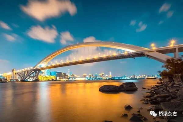

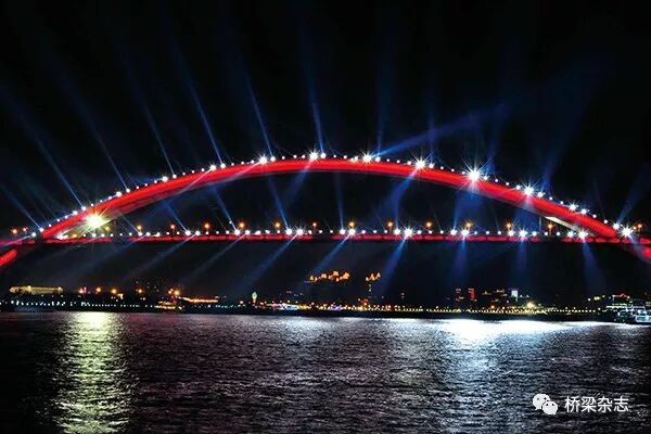

 卢浦大桥照明改造工程
世博会历来都是世界各国展示技术实力、文化形象与美学理念的一个重要窗口。在景观照明设计中,着重解决如何演绎上海世博主题,构建高效节能的夜景照明系统,体现夜景形象塑造、科技与创新理念应用、视觉与光污染控制,与世博会开闭幕式、会中及会后的照明模式和分级等问题,是卢浦大桥景观照明改造工程的主要课题。
由于卢浦大桥地理位置处于2010上海世博会园区内中心区域,是世博园区整个公共空间的边界。为此,世博会导演团队和有关领导部门要求将卢浦大桥的夜间景观设计与开幕式的演出活动效果相互融合,使卢浦大桥在夜间达到结构理论、建筑艺术、地域文化三者有机结合。景观灯光、节日灯光、演出灯光三幕各具特色的视觉效果,在黄浦江上和世博园区内营造出“彩虹耀浦江”的美丽夜景。
卢浦大桥主拱箱梁外侧原有的景观照明安装在箱梁底部,其灯光为由下向上投射。由于主拱箱梁外侧为多边体,总高度为8米,分别由5米上边体和3米下边体组成,经过多次实地试验,如沿用原灯具安装部位的方法,在主拱被照面上将会出现两大问题:主拱灯光被照面窄小,不能体现卢浦大桥主拱宏伟的气势;主拱上夜景效果出现点状的灯光高光点,无法实现“彩虹飞越浦江”的视觉效果。
根据现状和存在的难点问题,经过多次试验和反复论证,达到目标效果的最佳方法是:选择优化的LED投光灯具;其二是将灯具安装位置移至主拱上部,使灯光由上向下投射,同时设计配套合理的灯具支架,使灯光达到最佳效果。
灯具的选用:按照主拱灯光被照面为8M且主拱灯光被照面不出现强力高光点的要求,选用大功率LED全彩投光灯。该款灯具是根据卢浦大桥主拱的特点,进行了优化设计,其灯具的光通量、光效及技术参数,完全满足设计要求,同时也达到了创新、绿色、高效节能、环保等低碳照明的先进理念实施应用。
专用灯具支架的设计:为了满足灯光投射角度的要求,针对卢浦大桥为钢结构桥梁,不允许在桥体结构上采取任何钻孔和焊接的特点,专项设计了具有可270度调节角度,并可自由伸缩的专用灯具悬挑灯杆。经过验算该灯杆的应用,既达到了灯光投射面全覆盖的要求,又满足了灯具支架的安全可靠性和卢浦大桥白天景观视觉的要求。
卢浦大桥景观照明改造工程在实施过程中,本着科学的态度,遇到难点积极主动分析商讨来解决问题并成立专项QC攻关小组,运用新理念、新技术、新产品,使卢浦大桥景观灯光在上海世博会开幕式和184天世博会运行期间,呈现出璀璨的灯光和绚丽的水景在黄浦江上交相辉映,构成了“火树银花夜上海,姹紫嫣红黄浦江”,扮靓了上海世博园区,营造了浦江两岸世博园区的美丽夜景。
