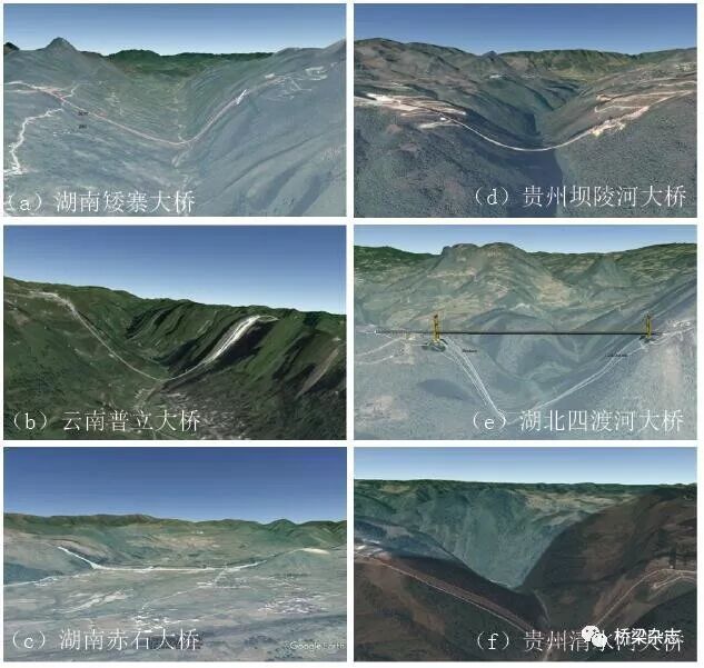

当桥梁跨越山区峡谷时,顺峡谷方向风对桥梁设计风速的确定具有重要影响。为了对山区峡谷地形桥位风特性进行数值模拟研究,从而与实测数据对比分析,按照“由简单到复杂”的思路,以研究顺峡谷方向来的峡谷风时典型二维山体的风场特性为目的,进行不同形状山体的风洞试验研究,分析山体形状对风场特性的影响。为了设计具有山区峡谷大跨桥梁桥位地形特点的典型二维山体,借助Google Earth软件得到湖南矮寨大桥、云南普立大桥、湖南赤石大桥、贵州坝陵河大桥、湖北四渡河大桥和贵州清水河大桥等六座跨越山区峡谷大跨桥梁桥位处的地形图和对应地形立面图,限于篇幅仅给出部分桥梁桥位地形图。
图1 部分山区峡谷桥位地形

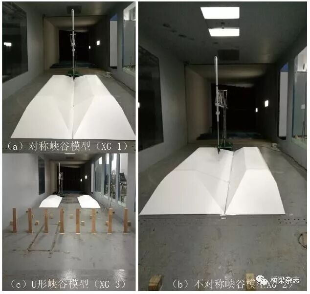

山区地形桥位大致可归纳为对称V形峡谷、对称U形峡谷和不对称V形峡谷三大类。在综合调研国内外复杂山区地形模型风洞试验研究成果的基础上,设计了三套不同坡度的地形模型,即XG-1、XG-2及XG-3,分别由2块主体模型和4块缓和导风板组成,山体高度取200m,试验模型的缩尺比是1:1000。地形模型风洞试验在湖南大学HD-2边界层风洞的高速试验段进行。该试验段尺寸为17m(长)×3m(宽)×2.5m(高)。在风洞中采用“尖劈+粗糙元”方法进行B类地貌风场的模拟。采用TFI公司眼镜蛇探针(精度0.2m/s)和移测架进行风速测试,试验模型照片如图2所示。测点沿横风向布置11~15个测试位置,每个测试位置沿高度方向布置12个测点,间隔5cm。试验来流为B类流场。
图2 典型峡谷模型风洞实验照片

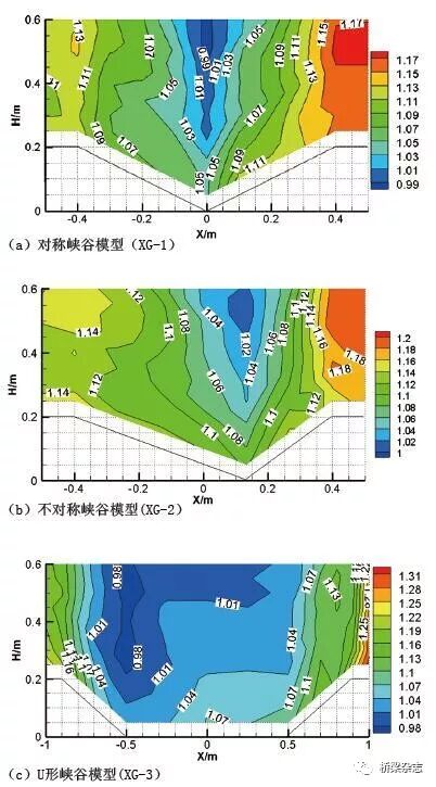

图3所示分别为这三类地形顺峡谷方向吹风时对应的平均风速加速比等值线图。在图3(a)中,横风切面内所有测点不同高度处均出现了风速增大现象,在山顶和侧风面的3/4山坡位置的风速相差不大,在山顶位置增速最大;平均风加速比靠近山体表面处最大,沿着高度递减;在同一高度处,中间测点风速加速比,小于两侧测点风速加速比。在图3(b)中,不对称V形峡谷的风速加速情况总体与对称V形峡谷接近,缓坡面的加速比变化小于陡坡面;同一高度处风速加速比相差不大。通过图3(c)发现,U形对称坡度山体风场整体规律与V形对称坡度山体风场风速加速比相似,U形谷底的风速与来流风速基本一致;在同一高度处山脚位置以外的两侧测点的加速比沿山脚位置方向逐渐变小,而山脚位置加速比沿中间位置方向则逐渐增大。
图3 典型地形顺峡谷方向吹风时横风切面平均风速加速比等值线图

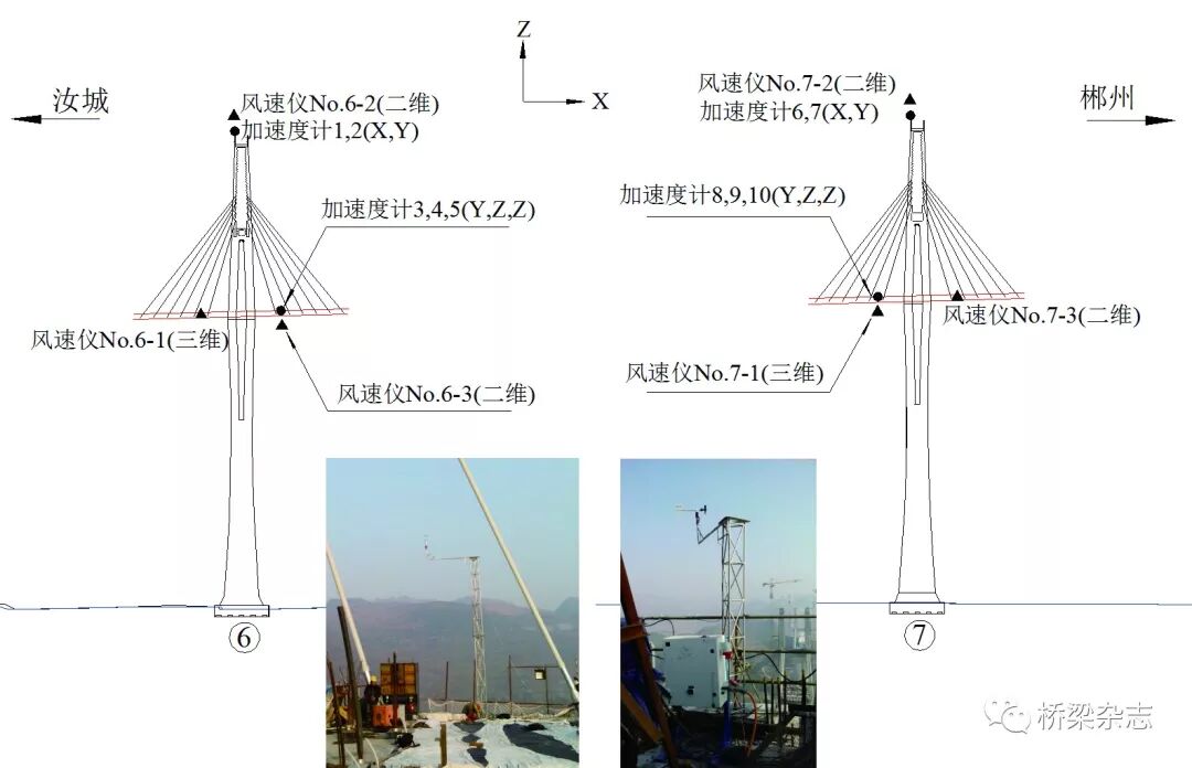

第二期桥位风特性实测期是2014年1月—2014年6月12日,当时风速仪布置在6#、7#桥塔顶位置,桥面风速仪靠近主梁边缘,风速仪距离桥面高度为6m,桥塔塔顶风速仪布置在桥塔塔顶边缘,风速仪距离塔顶高度为3m。
在第二期桥位风观测期间,得到了6、7#桥塔塔顶、桥面高度处测点的日最大风速时程曲线。在观测期大风天气(2014年5月15日)6-2#、3#及7-2#、3#测点对应的风速时程曲线和风向散点图中发现,该大风天气大风时段主导风向角为0度左右,即为北风;6号塔桥面高度处测点(6-3#)风速较桥塔塔顶测点(6-2#)风速略大;7号塔桥面高度处测点(7-3#)风速与桥塔塔顶测点(7-2#)风速相近。在观测期大风天气(2014年6月1日)6-2#、6-3#及7-2#、7-3#测点对应的风速时程曲线和风向散点图中,该天气大风时段主导风向角为180度附近,即为南风;6#塔塔顶(6-2#测点)大风时段最大瞬时风速为16.8m/s,6#塔桥面高度处(6-3#测点)瞬时风速为11.6m/s;7#塔塔顶(7-2#测点)大风时段最大瞬时风速为17.8m/s,7#塔桥面高度处(7-3#测点)瞬时最大风速为12.2m/s。即7#塔塔顶瞬时最大风速较6#塔塔顶瞬时最大风速偏大约1.0m/s,7#塔桥面高度处的瞬时风速,较6#塔桥面高度处瞬时风速偏大约0.6m/s。主导风向为南风时,6#、7#桥塔塔顶的瞬时风速,较相应桥面高度处瞬时风速分别偏大5.2m/s和5.6m/s。
图4 第二期桥位风观测风速仪及加速度传感器安装完成后照片
