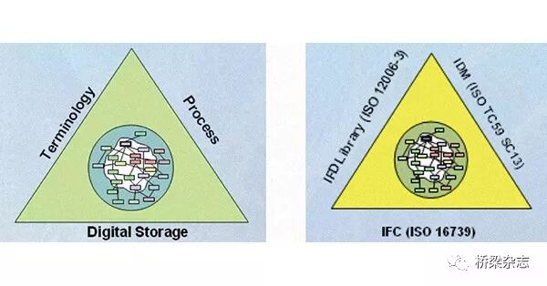

国际标准化组织ISO成立专门的技术委员会ISO TC184/SC4,研究建筑领域信息组织标准化、规范化的问题。其中,ISO 16739工业基础类(IFC)、ISO 12006 数据字典(IFD)和ISO 29481 信息交付手册(IDM)三部标准都是由buildingSMART组织负责研究的技术标准(图1)。目前,在buildingSMART组织内部,由法国MINnD团队负责桥梁BIM技术标准的编制工作,现阶段分类编码尚处于研究阶段。在MINnD的桥梁分类编码中,将桥梁按照上部结构、下部结构、附属系统以及临时工程进行分类。荷兰的CB-NL分类编码系统与我国公路行业的《公路信息分类与代码》类似,不属于针对BIM标准制定的分类系统。在该系统中,仅将桥梁分为公路桥、高架桥、浮桥、活动桥、固定桥、梁式桥、斜拉桥、拱桥、桁架桥、天桥、吊桥等,缺少对桥梁组成单元和属性的分类。

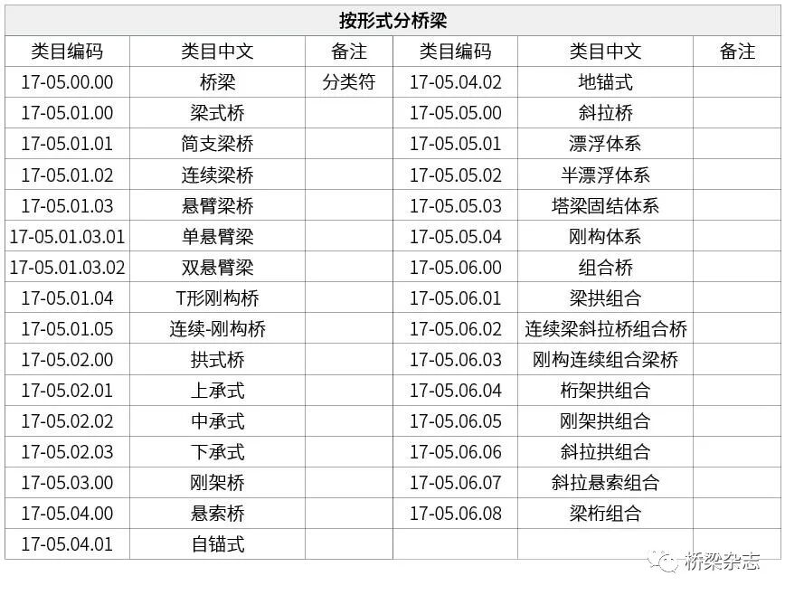

按形式分桥梁
分类表按形式分公路工程构造物是按照形式对公路工程总的构造物进行分类。桥梁按照形式应分为梁式桥、拱桥、刚构桥、斜拉桥、悬索桥和组合桥六大类,每一大类可以继续分解。

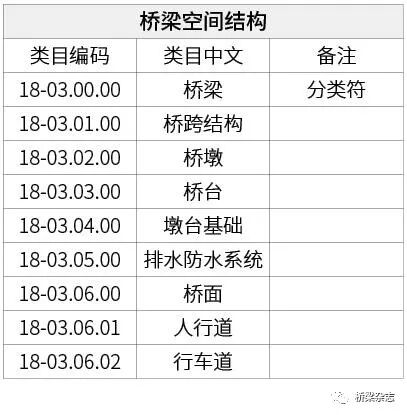

桥梁空间结构
分类表空间结构定义为由基本构件组成的构造物结构单元,或者由基本构件划分的空间区域。桥梁空间结构是使用桥梁构件组成的桥梁部分或者划分的空间区域。

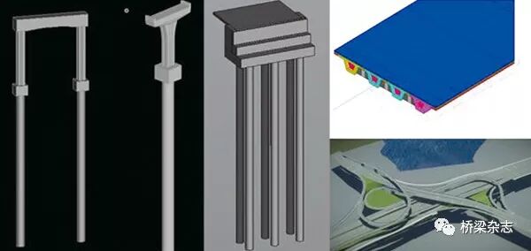

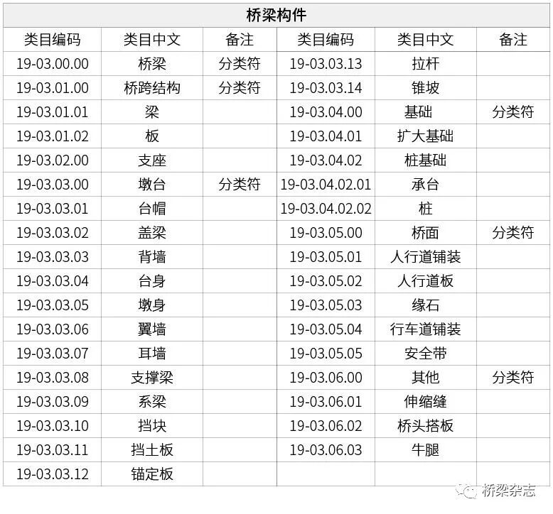

桥梁构件
构件定义为组成构造物的最小信息单元,在主体构造物中可以独立或者与其他构件结合,满足主体构造物功能的部分。桥梁中的梁、板、柱、拱等属于构件。由于桥梁构件较多,下表仅列出梁式桥的构件。

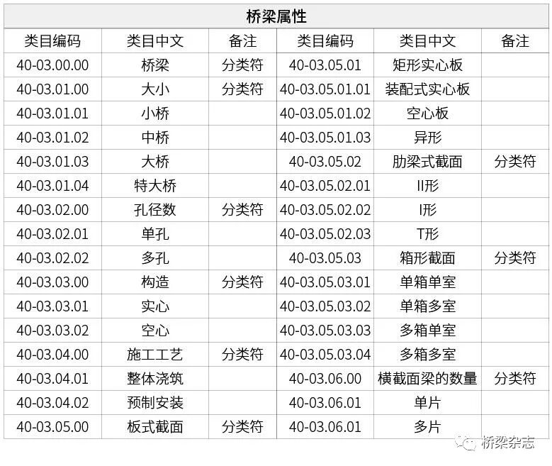

桥梁属性
属性定义为构造物、空间结构和构件的几何、物理、关系的描述,用来对描述对象进一步说明。在桥梁工程中桥梁的大小分类、孔径分类、构造分类、梁板的截面分类均是属性。在此仅列出小部分属性。

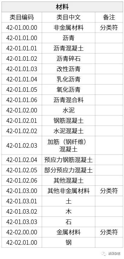

材料
材料定义为构造物、空间结构和构件的基本物质。例如,木、石、混凝土、钢筋混凝土等,在此仅列出一小部分材料。

在实际应用当中,往往一组编码不能完全覆盖要描述的对象,要精确描述一个对象,需要采用运算符号(“+”“/”“<”“>”)联合多个编码一起使用。例如,描述一座跨径50米的预应力钢筋混凝土梁式公路桥,编码为:16-03.01.00+17-05.01.00+40- 03.01.02+ 42- 01.02.04。描述装配式实心板梁,编码为19-03.01.01 + 40-03.04.02 + 40-03.03.01。
编码应用
分类表中编码的应用,根据项目实际需求,可以选择不同级别的分类编码。例如,在工可阶段,对桥梁形式等级要求较低,可以使用梁式桥“17-05.01.00”;在初步设计阶段,等级要求较高,使用简支梁桥“17-05.01.01”;到了施工图设计阶段,等级要求更高,需要使用T形肋梁式简支梁桥“17-05.01.01 + 40-03.05.02.03” 。

IFC标准中的实体往往可以供多个行业共同使用,例如,在IFC标准中关于墙定义为IfcWall,可以表示建筑中的墙,也可以表示道路中的挡土墙,桥梁中的翼墙。而在具体行业应用时,需要将表示对象更加明确,这时就需要关联相应的分类编码。例如,表示桥台中的八字翼墙,使用IfcRelAssociatesClassification,将IfcWall和IfcClassificationReference关联起来,在IfcClassificationReference的属性Identification为“19-03.03.06”,属性Name为“八字翼墙”。
