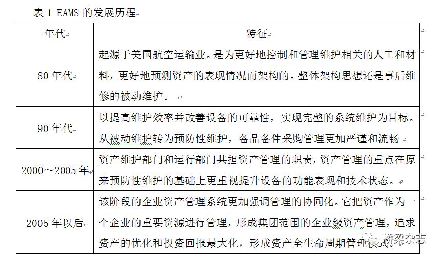

企业资产管理作为管理理念或管理方法,实际上在资产管理,尤其在设备管理方面已经发展了许多年。其历史发展大体脉络如下表所示。

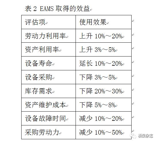

根据国际权威调查机构Gartner Group对已经实施了资产管理系统企业的调查,企业在以下几个方面获得了显著的经济及社会效益。

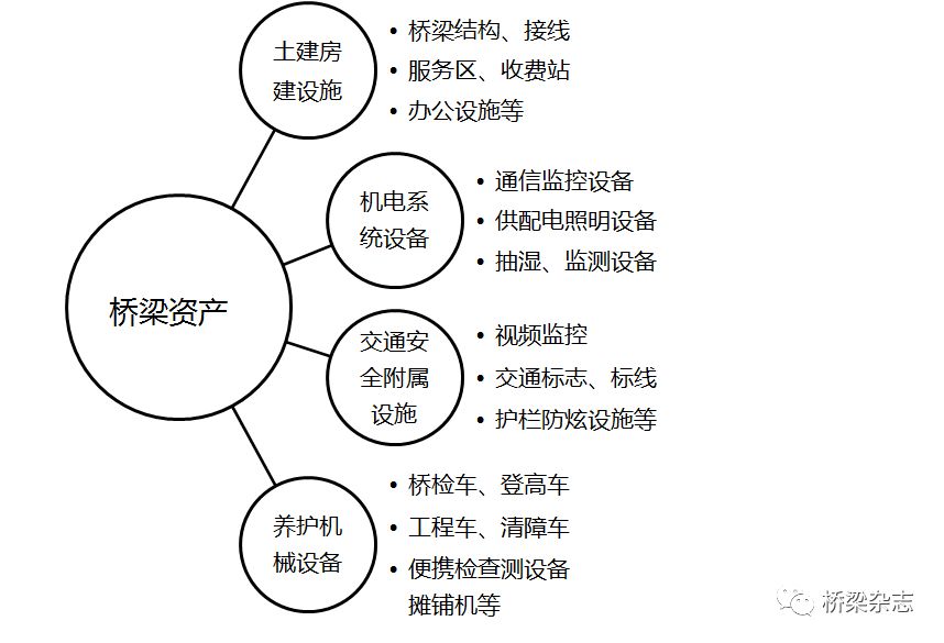

我国长大桥梁资产具有规模大、种类多、专业性强的特征。它涵盖了土建设施、机电系统、交通安全附属设施、养护机械设备等各种材料类型设备。

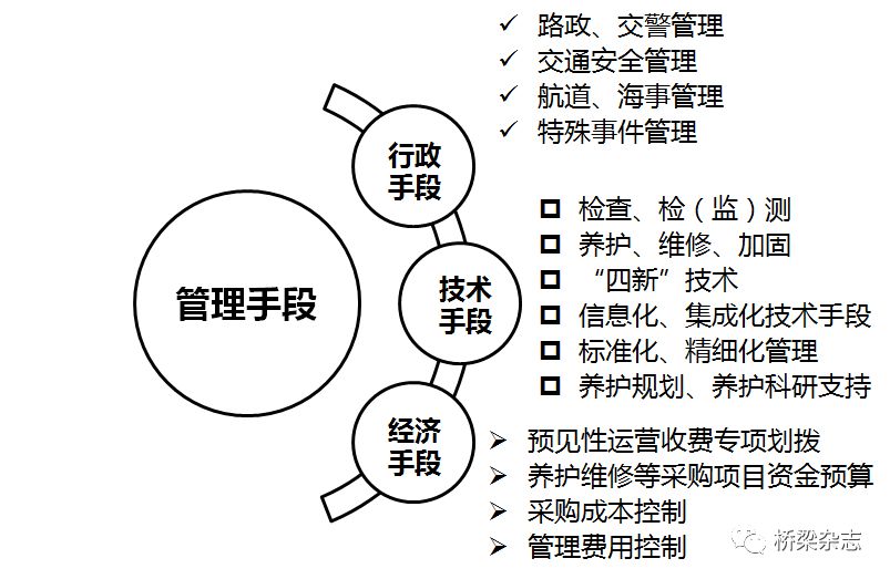

我国桥梁管养单位的管养模式按照社会化养护的比重不同,主要分为管理型和实体型两类。管理型的管养单位主要特点是管理人员组成精干队伍,内部机构精简、组织灵活,主要从事管理工作。作业层的工作,则通过合同与社会上各个专业公司建立关系。目前大多数大桥管理公司采取这种模式。实体型的管养单位与管理型的大桥运营管理公司的区别是,其拥有专业的作业层队伍,如养护队伍、巡查队伍等,能够为管理委托方提供从管理到操作的各方面的服务,对资源的要求比较高。其管理手段主要包括行政手段、技术手段和经济手段3类。

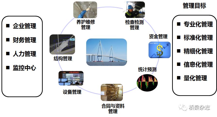

  BAMS的功能架构

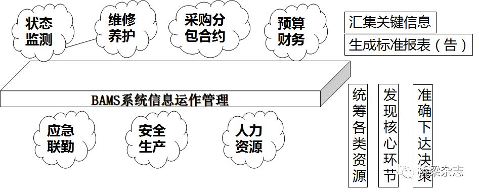

BAMS通过独立研发或集成大桥管理体系内其它专业化分工系统的关键信息,实现资源集约、统筹调配、快速响应、资金高效使用的信息化、精细化管理。其涵盖了大型桥梁管养企业桥梁资产管理的各大主要业务,包括管养维修、专业化采购分包、财务支付、人资社保、应急联勤等。

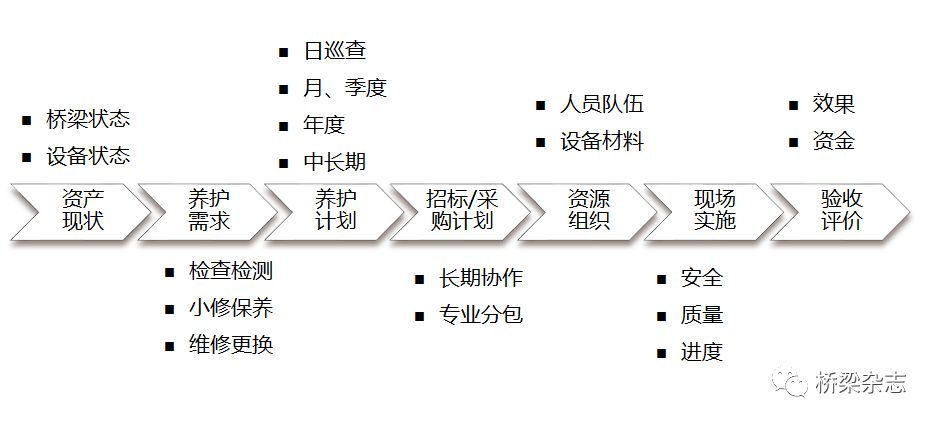

BAMS的功能架构图BAMS通过对桥梁资产的分类和编码,可以实现对桥梁资产现状、养护需求、养护计划、招标采购、资源组织、现场实施、验收评价等的全流程标准化管理。

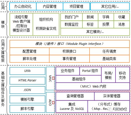

BAMS的软件架构

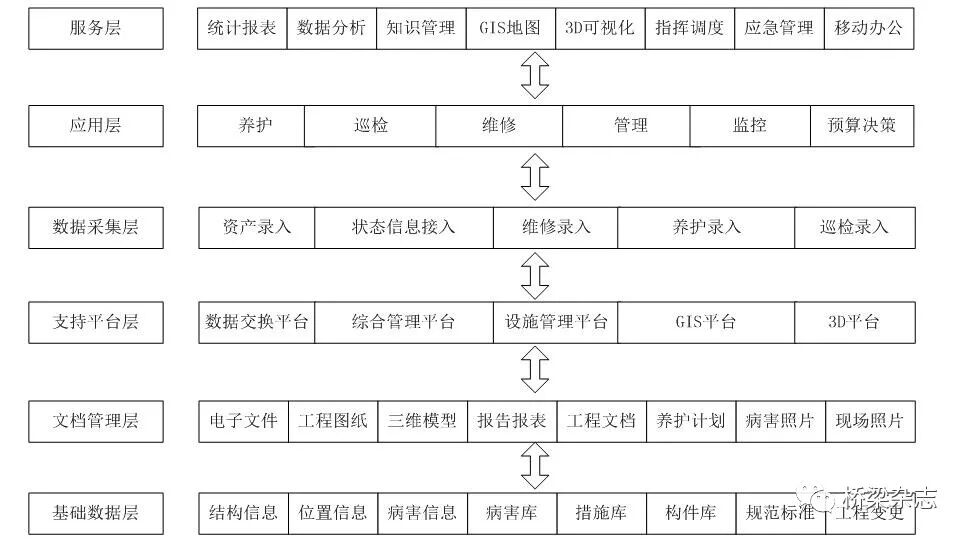

BAMS采用B/S的架构方式,客户端不需安装任何软件,方便系统的维护与升级。软件业务流架构主要包括基础数据层、文档管理层、支持平台层、数据采集层、应用层和服务层。
软件开发采用基于企业级开发的应用框架平台,为企业应用提供从端到端的全程技术支撑及解决方案。主要包括:
1.基础组件及服务层
提供基础(组件)服务,诸如:脚本引擎、模板引擎、ADO实现、JSON处理、HTML解析器,以及其它公用处理类(组件)服务。
2.应用支撑框架层
应用支撑框架层,构成系统的主要骨骼,其核心概念为Context(为应用或模块提供上下文环境),由如下几部分组成:
① 配置管理:实现应用级的配置管理。
② 权限接口:调研权限相关的公共接口。
③任务调度:实现任务调度支撑。
④事务管理:提供事务管理支撑。
⑤脚本处理:依据内嵌的脚本引擎提供脚本处理功能,诸如表达式、条件等。
⑥基础类库:提供其它所需的公共支撑类库。
3.模块层
模块层包含了基于核心平台层(如MVC、ADO等)实现的一些功能模块,诸如:流程管理系统(流程引擎、模型设计器、Web客户端及控制台);组织机构管理、缺省权限实现;新闻模块、字典模块、收藏模块、投票模块、我的门户模块、数据监控模块等。
4.应用层
应用层就是基于框架构建的各类应用,构建桥梁资产管理系统。
