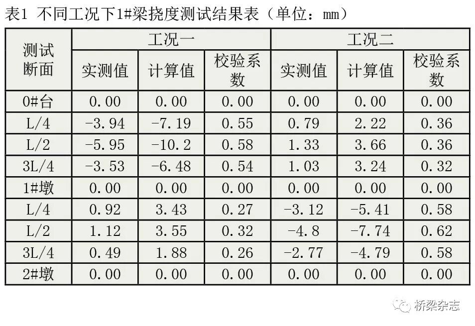

依托一座4×30m预应力混凝土装配式箱梁桥进行荷载试验,试验加载方案为:①边跨最大正弯矩加载,②中跨最大正弯矩加载。主要测试结果如下表:

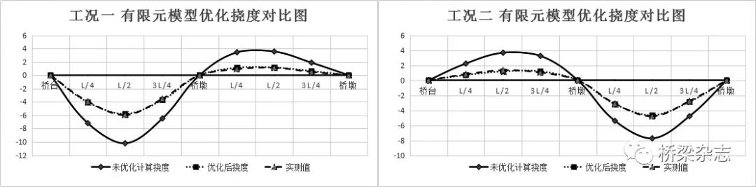

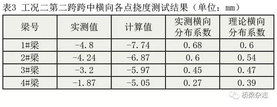

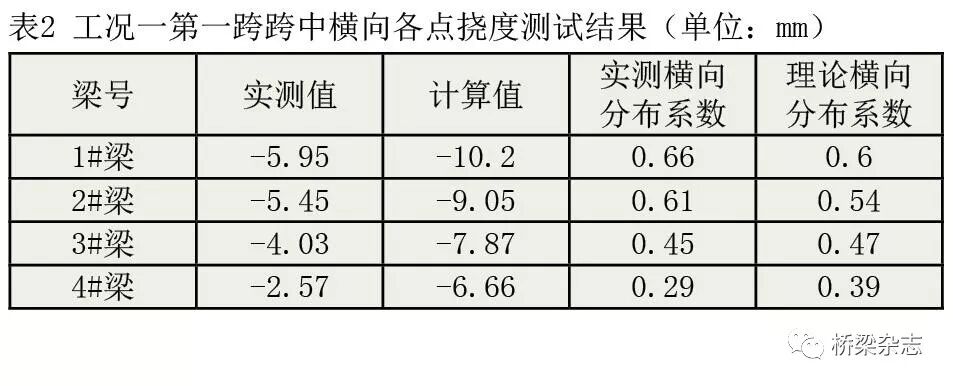

在工况一和工况二作用下实测挠度与理论挠度对比见表1~表3:
从表中可以看出,工况一第一跨挠度校验系数在0.55~0.58之间,第二跨校验系数在0.26~0.32之间。工况二第一跨挠度校验系数在0.32~0.36之间,第二跨的校验系数则在0.58~0.62之间,1#梁实测横向分布系数分别为0.66和0.68。

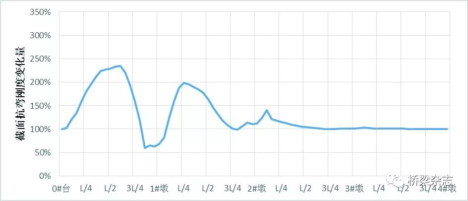

选择两个工况下第1跨及第2跨1#梁所有挠度测试结果作为已知位移,采用实际车辆总重按照实测横向分布系数(取两个工况平均值0.67)计算分配至1#梁的荷载值,构造位移向量和荷载向量。选择主梁各节点的刚度作为未知参数,按照上述方法进行有限元模型修正,结果如下:
有限元模型优化结果表明,实测值与理论值之间最大偏差为0.2mm,截面刚度识别在第1跨和第2跨范围内,主梁刚度最薄弱部位在墩顶湿接头附近。从校验系数看,当进行第一跨加载时,该工况下第一跨的校验系数明显大于相应的第二跨校验系数,当加载第二跨时,该工况下第二跨的校验系数明显大于相应的第一跨校验系数。说明结构第一跨与第二跨传力性能较差,即墩顶附近主梁刚度较小。这与模型修正识别的刚度是相符的,说明有限元模型修正是能够满足工程应用的。

图1 挠度优化结果
图2 截面刚度优化结果

(1)装配式桥梁采用先简支后连续的施工工艺,湿接头附近刚度明显较小,虽然其各跨挠度校验系数均小于1,但在连续端墩顶处刚度较理论值小,一般在50%左右,这与该类桥梁的施工工艺有关,因此设计过程中应加强湿接头负弯矩区的设计,施工过程中加强质量管理,提高结构的整体性和连续性。
(2)当主梁挠度校验系数大于0.9,但仍小于1时,该测点附近的刚度有可能低于理论计算值。
(3)挠度校验系数越小,其刚度相应越大。
