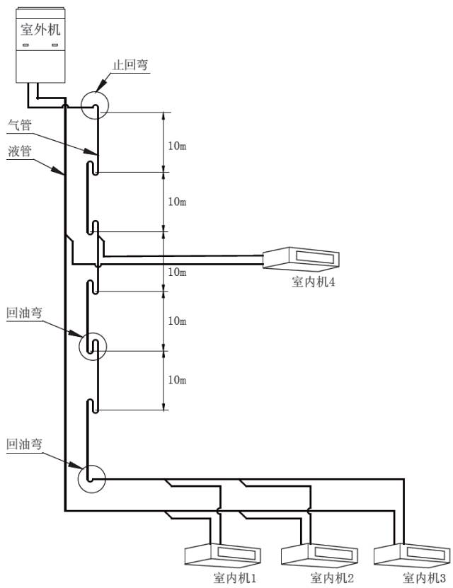

当主机高于末端(蒸发器)时,就是主机在上,内机在下,蒸发器到主吸汽管之间有一段上升立管,因为冷冻油在蒸发器中不会蒸发汽化故积存在底部,当蒸发器底部积存冷冻油较多时就会堵塞吸汽管。如果蒸发器底部设置了回油弯后,油积存在这个弯头里面的存量不会太多,只要该弯头即将被堵塞,两端的压差足以将弯头内有限的冷冻油“泵”出来,直至顶端的水平吸汽管,然后顺坡被压缩机吸回。如果担心上升立管太长,不足以将油泵到顶端,就应考虑上升段吸汽管每隔一定高差距离(比如8米)就设置一个回油弯,使冷冻油分段逐步地返回主机。
去年曾经有人咨询过一套三菱重工海尔多联机,在空调使用季节,更换了8个压缩机,用户都受不了了,为你什么更换这么多压缩机呢?他们咨询的目的就是要找到原因,从源头杜绝这种情况的继续发生。询问现场安装情况得知,外机在房顶,内机在下,内外机落差48米,达到了厂家允许的极限,管路上没有一个回油弯;后来给出的解决方案就是:
1、更换全部压缩机,清理系统的油污;
2、在路管路上增加回油弯,每六米增加一个回油弯;
3、在室外机往下翻女儿墙的地方做一个“止回湾”;
4、恢复系统,重新抽真空,定量不加制冷剂;
后来询问他们,说是压缩机不再频繁损坏,已经运行一个夏天没有问题了。
b) 存油弯设置的原则

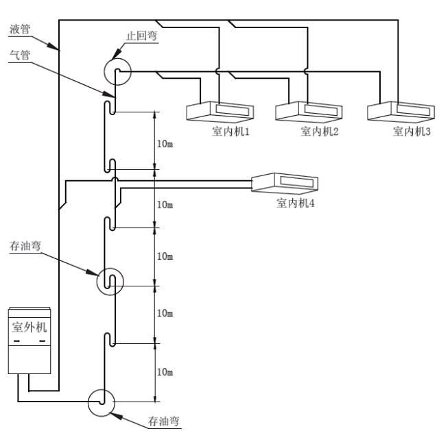

当系统室内外机之间存在落差时,气管的立管部分从下往上每隔10m 处安装一个存油弯。

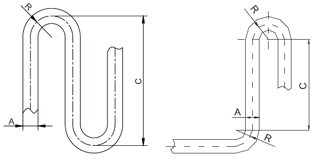

存油弯制作采用两个“U”形弯或者一个“O”形弯,高度为管径的3 ~ 5 倍。
c) 存油弯安装注意事项
存油弯可设置成“U”型或者“O”型。
在气管的立管从下往上每隔10m 处安装一个回油弯,同时在立管的最低处和最高处加设存油弯和止回弯。
d) 室外机高于室内机示意图如下:
e) 室内机高于室外机示意图如下:

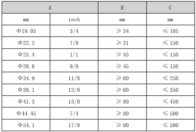

f)、 回油弯、止回弯制作要求
为避免弯管过程损坏管路,回油弯、止回弯尺寸参考下表。
