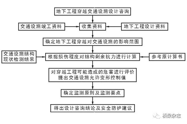

设计咨询内容与流程
北京市于2008年实施《地下工程穿越交通设施安全监管暂行办法》,有效加强了地下工程穿越交通设施的安全监管,确保交通设施的安全运行。除此之外,相关主管单位根据已建成公路运营养护特点,制定出《北京市地下工程穿越公路设施安全监管实施细则(试行)》,并进一步制定出北京市地方标准——《穿越既有交通基础设施工程技术要求》,明确对于A级监管的地下穿越工程均实施设计咨询。
按照《地下工程穿越交通设施安全监管暂行办法》和《穿越既有交通基础设施工程技术要求》的相关规定,结合众多咨询报告成果,明确地下工程穿越桥梁设计咨询报告应包含的主要内容:
①咨询概况。包括咨询委托单位、地下工程概况、咨询范围及目的。
②咨询依据。列出与咨询相关的资料及咨询设计依据,应包含委托任务单、地下工程相关图纸、既有桥梁竣工图、地勘报告(原桥地质报告、现有地下工程地质报告)、桥梁检测报告、咨询中应用的相关文件和规范等。
③被穿越桥梁结构和周边管线情况介绍。主要针对被穿越桥梁结构和周边管线情况进行介绍,应包含桥梁位置、设计标准、工程地质水文情况。并对桥梁上部结构、下部结构、附属结构形式、周边管线情况进行介绍,示出桥型布置图。
④地下工程与既有桥梁结构位置关系。详细介绍地下结构与既有结构相互关系,示出桥梁主要断面处桥梁与地下结构的相对位置平面图、立面图,注明桥梁基础与地下结构的水平、垂直净距等。
⑤地下结构对桥梁的影响范围。根据地下结构与桥梁的位置关系,结合土体破坏棱体理论,给出地下结构对桥梁的影响范围,明确地下结构对桥梁的影响。
⑥既有桥梁结构检测结果。根据桥梁检测报告,简要叙述检测内容及检测结论、主要病害及病害分布图、桥梁的完好状态等级等。并针对检测报告结论进行分析,若检测报告内容不完善需提出相关建议。
⑦地下工程对桥梁的安全影响分析。根据地下工程与桥梁的相对位置关系、桥梁的结构特点、分析地下工程施工可能引起的桥梁基础变形及这些变形对桥梁结构在承载能力、耐久性等方面的影响,以确保桥梁结构承载能力、使用性能和耐久性不降低。
⑧地下施工时应满足的桥梁技术指标。根据结构计算分析结果,结合桥梁结构特点及监测的可实施性,给出在地下工程施工期间桥梁结构允许的变形控制值,包括竖向沉降、倾斜度及水平位移等。

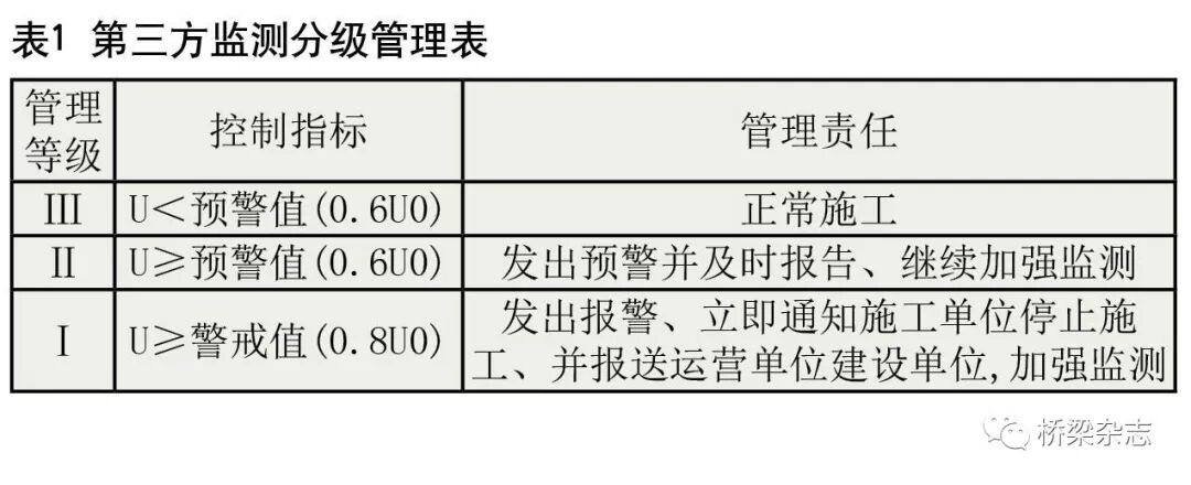

⑨施工监测原则及要点。根据桥梁的允许变形值和桥梁结构特点,结合《地下工程穿越交通设施安全监管暂行办法》《穿越既有交通基础设施工程技术要求》,明确施工监测的测点布置原则、监测要点和桥梁的变形预警值。预警值的确定按照表1进行。
⑩结论与建议。根据地下工程施工方案及地下工程对沿线桥梁结构安全性影响的评价,提出结论,结论内容应包含:桥梁现状完好状态、桥梁变形控制值说明、既有桥梁结构加固、保护建议(如有加固设计要求,建议建设单位提出专项设计任务)、施工监测建议和其他咨询结论意见。
结合建设部《地铁及地下工程建设风险管理指南》(试行)》中施工对邻近建(构)筑物影响风险分析的相关要求和已完成设计咨询报告的反馈内容,补充增加交通设施结构现状检测结果,以明确现有结构损伤状况,判断现有结构剩余抗力。
设计咨询流程图
