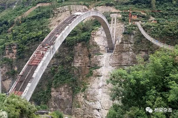

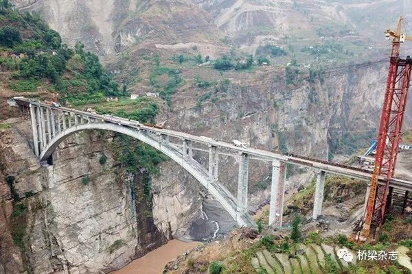

布拖县冯家坪金沙江“溜索改桥”工程跨越四川省与云南省交界的金沙江,其北岸接布拖县冯家坪村,南岸接云南省巧家县茂租镇鹦哥村。长期以来,两岸群众往来需乘坐悬空溜索滑到对面,该溜索离金沙江江面高度约260m,横跨金沙江两岸,长470m,是连接金沙江两岸的溜索中最险峻的一个,也是当地村民出行的主要交通工具。这种出行方式十分不便,也存在较大安全隐患。
图1 布拖县冯家坪金沙江“溜索改桥”工程照片

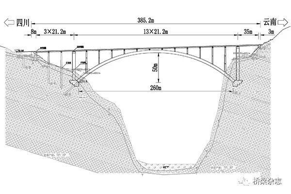

桥位地处溪洛渡库区,桥面标高远高于最高蓄水位,桥下也有足够的通航净空。桥梁跨度的布设不受库区回水影响,主要受控于地形。根据桥型处地形、地质条件,陡岩处有卸荷裂隙发育,拱座埋深应适当加大,确保基础的稳定。因此,本方案主桥采用净跨径260m上承式钢筋混凝土箱拱,全桥长385.2m。主桥桥面采用3%的单向纵坡。全桥跨径组合为3×21.2m(预应力混凝土小箱梁)+13×21.2m(钢筋混凝土拱桥)+35m(现浇预应力混凝土箱梁),主孔净跨为260m,起拱标高为711.19m。主桥长275.6m,引桥长109.6m。
图2 桥跨总体布置图

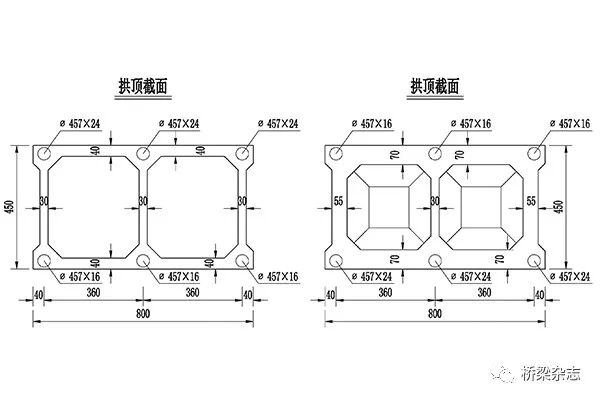

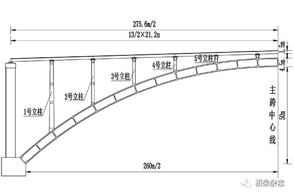

主拱采用等截面悬链线无铰拱。拱圈采用单箱双室截面,横向采用等宽8m,纵向采用外形等高4.5m,标准段顶、底板厚0.4m,腹板厚0.3m。拱圈拱脚至第一根立柱间为渐变段,顶、底板混凝土厚度由0.7m线性变化至0.4m,边腹板厚度由0.55m线性变化至0.3m。拱圈详细构造如图3、图4所示。
图3 拱圈构造图
图4 拱圈横断面图(单位:cm)

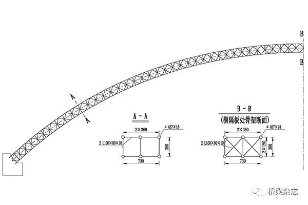

②主拱强劲骨架
强劲骨架为型钢与钢管混凝土组成的桁架结构,上、下各三根φ508×16(24)mm、内灌C60混凝土的钢管混凝土弦杆;弦杆通过横联角钢和竖向角钢连接而构成型钢-钢管混凝土桁架,在拱肋横联对应位置设交叉撑,加强横向连接。腹杆及平联与弦杆均采用焊接连接。

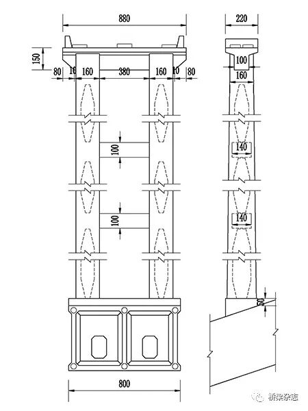

③拱上构造
拱上构造由垫梁、拱上立柱、盖梁组成拱上排架,采用搭架现浇的施工方法。
拱上垫梁较低一侧高均为50cm,另一侧高度随垫梁位置的变化而变化。
拱上立柱横向为双柱,最高的1号和12号立柱采用空心薄壁结构,空心立柱横桥向宽1.6m,纵桥向墩顶宽1.6m,纵桥向按100:1的比例向下变宽,空心墩薄壁厚度为40cm。其余立柱采用实心结构,立柱横桥向宽1.6m,纵桥向宽1.4m。
盖梁宽为2.2m,高为1.5m,盖梁底面水平,通过垫石的高度变化来满足桥面横坡。

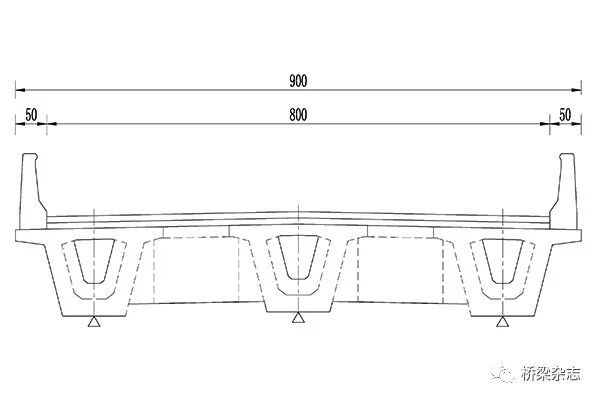

④行车道梁
行车道板采用21.2m预应力混凝土小箱梁,每孔横向3片梁,梁高为1.4m,中板宽为3.25m,边板宽为2.875m。

⑦桥面系
桥面铺装采用10cm厚水泥混凝土,其中布置10×10cmD9钢筋网片。桥面上设有防撞护杆。每片小箱梁设两块高阻尼橡胶支座。两岸桥台各设一道80mm伸缩缝,交界墩处各设一道240mm伸缩缝。

1.强劲骨架节段安装
强劲骨架采用斜拉扣挂法施工,扣吊分离。扣塔立于两岸交界墩上;缆索吊的设置充分利用地形,四川岸吊塔较高,采用钢管塔,立于1号墩位置;因地势原因,云南岸吊塔很矮,采用万能杆件拼装,设于桥后方山体上。

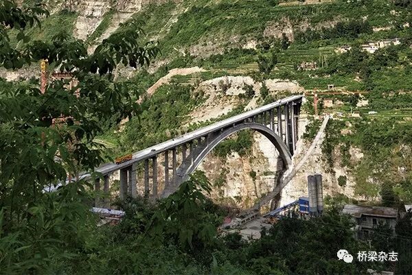

拱圈的浇筑采用“两环十二工作面”的浇筑方式。即先两岸对称浇筑底板+边腹板直至合龙,然后再两岸对称方式浇筑中腹板+顶板混凝土(如图8、图9所示)。
图8 拱圈混凝土浇筑顺序图
图9 拱圈混凝土外包照片
