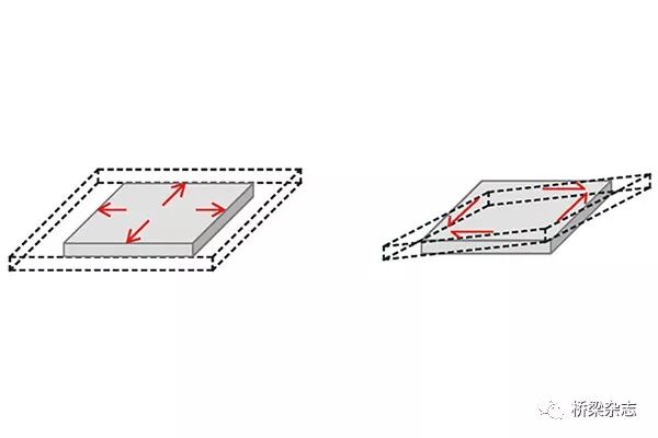

在超声导波的各种模态中,SH波和T(0,1)波无频散效应,在长距离传输中波形几乎不发生任何改变,在边界处几乎没有模态转换,该特征可以简化反射和散射信号的处理和解释。目前只有两种换能器可以产生上述模态的导波,即磁致伸缩换能器和厚度剪切模式压电换能器。但这两种换能器都需要额外的工作组件,导致其体积较大、安装复杂以及由此引起的使用中的不可靠性。由此,我们提出了一种新型的d36型压电晶片,用于激发和感知水平剪切波并用于损伤识别,与常规的d31/d32型的压电陶瓷相比较,d36型压电晶片可以引起垂直于极化方向的面内剪切变形,如下图。在板结构中可以激发非频散的水平剪切波,在金属管结构中,可以激发轴向和环向的非频散扭转波。在超声换能器方面的基础研究可为各种基于波动理论的损伤识别方法提供更好性能的驱动器和传感器,从而大大拓展相关识别方法的精度、准确性和适用范围。
d31/d32与d36模式及其参数比较(极化方向3)
