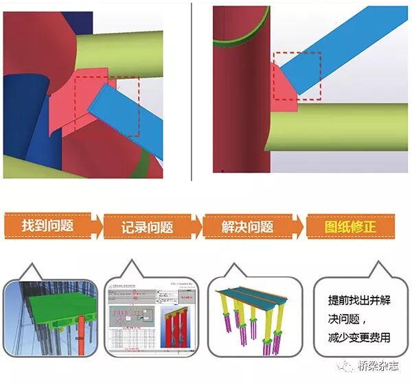

由于钢管混凝土拱桥桥梁结构较为复杂,可通过BIM软件建立三维可视化模型,模型建立之后可结合相应的用模软件,如Navisworks、Lumion等软件进行相应的碰撞检测。若检测发现问题,则可通过问题报告的形式提出,反馈给相关设计单位或者施工单位进行问题的闭环处理,进行质量的事前预防。

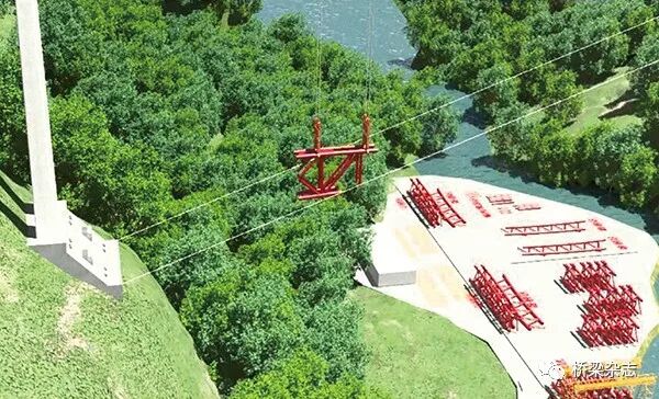

针对钢管的生产制造和现场的吊装等极为复杂的单体工程施工,预先采用4D施工模拟技术对所制定的施工方案进行4D仿真模拟,对施工资源(材料、人工、机械设备)进行优化分析,提前发现问题、解决问题,优化施工组织方案,将有效节省施工进度、避免浪费,价值巨大。

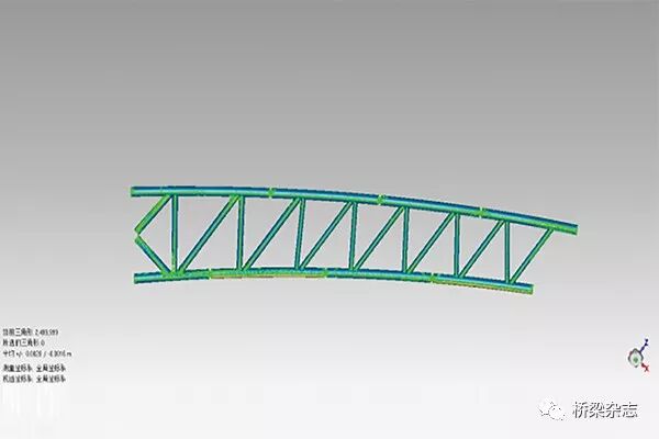

在现场拼装过程中一般采用全站仪、吊锤和钢尺等进行检测,该传统方法存在工作量大、精度低等缺陷。通过有限的单点测量难以满足曲面表达的完整性,因此有必要提高测量的效率和数据完整性。利用三维激光扫描技术进行三维检测,可以很好地将BIM模型运用到现场施工中,优化施工检测程序,提高工作效率,实现工件的全面数字化检测。
把扫描到并经前处理过的点云数据,导入到相关后处理软件中进行对齐分析,对齐方式采用测试模型与参考模型之间的对齐,把点云数据设为测试模型,导入的相应BIM模型作为参考模型。本文先采用特征对齐使其测试模型与参考模型进行部分约束,然后用最佳拟合约束其他的自由度提高对齐精度,利用软件中相应的3D比较模块,进行三维偏差分析,生成相应的报告。
三维激光扫描结和BIM模型对片体拼装进行3D偏差分析结果,与采用传统测量方式分析结果对比,误差基本在2mm以内。对现场拼装进行3D偏差分析,可以从整体把握拼装质量,避免基于点数据分析带来的片面误差,对特别关注的部位可通过注释来查看具体的偏差情况,为验收工作提供良好的客观数据。

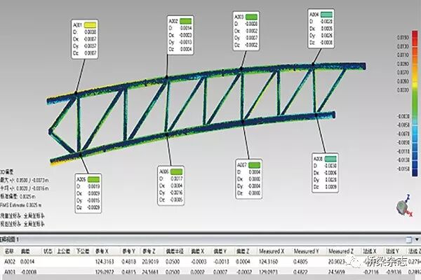

在钢管拱肋进行现场拼装时需预留一定的焊接收缩量,其值的确定一般都是根据相关经验。为了更加准确地指导后续施工,本文把点焊和完全焊接两片点云模型进行对齐分析,得出片体拼装时的整体焊接收缩量的范围。在把两片点云模型进行对齐之前,需对完全焊接点云数据做封装处理,以便可以把它作为参考对象来处理。在对齐时把完全焊接点云模型设为参考模型,点焊点云模型设为测试模型。
点云封装图
3D偏差分析及注释图
通过相关软件中2D偏差分析模块,选取钢管构件的腰线面为切面对点云模型进行切分,通过注释功能模块分析偏差情况,得出扫描片体的焊接收缩变形量范围。后续片体拼装的焊接预留收缩量,可根据前面片体得出的焊接收缩量作进一步的优化,使其拼装过程更加精准,同时也为其他同类型钢结构焊接提供一定的经验。
