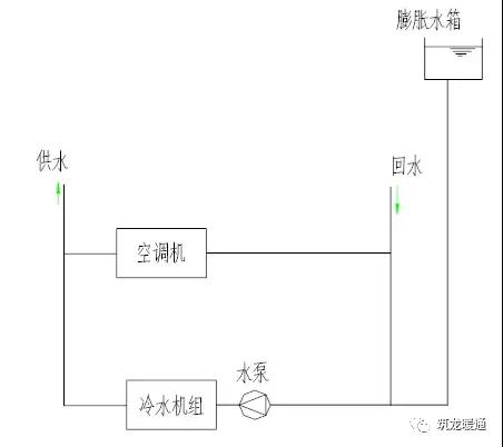

图2.闭式系统
如图2,为典型膨胀水箱定压空调冷冻水系统简图,水在膨胀水箱处是与空气接触的,对系统腐蚀是不利的。但该系统是一个闭式系统。因为右侧水柱压力与左侧水柱压力互相抵消,水泵运行时不需要克服水柱的势能,只要克服系统(左侧部分与右侧部分)水路的管件、管路、冷水机组以及末端设备阻力,所以楼高、楼正、楼歪影响不大。这样泵的扬程为上述阻力之和。

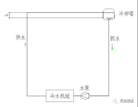

图3.接近闭式系统
如图3,为空调冷却水系统简图,如果安装系统是否与空气接触判断,这一系统应该时开式系统。然而,右侧冷却管内的水柱静压可以和左侧部分抵消,水泵不需要克服这部分阻力。但是从冷却塔接水盘到系统最高点这部分的高差形成的水压,需要水泵克服。此外,冷却塔喷嘴也需要一定的水压进行喷水,所以水泵的扬程应该为系统(左侧部分与右侧部分)水路的管件、管路、冷水机组的阻力加上高差h以及喷嘴前的必要压头之和。

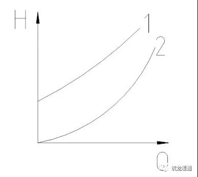

对开式系统,管路水力曲线如图4中1所示,其表达式如下:
H=h+SQ?
h即为泵要求克服的系统静水压力。
对闭式系统,管路水力曲线如图4中2所示,其表达式如下:
H=SQ?
图4.管路阻力曲线
对上述开式系统和闭式系统,利用水泵变频进行节能计算时,区别很大,因为在曲线2上各点为相似工况点,遵循水泵功率与转速3次方成正比的关系,但是对曲线1,水泵变频调速后与1的新交点与原来的工作点不是相似工况点,3次方关系不成立,常常见到需要商家不论系统情况上来就以三次方关系计算节能量,夸大了水泵调速的节能效果。
