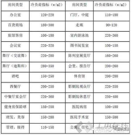

3.民用建筑空调单位面积冷负荷(qL)
4.负荷计算——单位面积冷负荷法
QL=qL×S
式中:QL——建筑物空调房间总冷负荷 (W)
     QL—— 冷负荷 (W/m2 )
     S—— 空调房间面积 (m2)

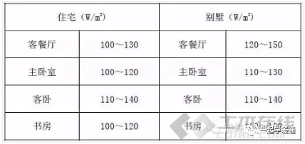

2. 室内采暖单位面积热负荷计算(qn)
1)一般原则
别墅的负荷一般要比住宅的大一些。
别墅的顶层负荷要大于中间层或底层。
普通卫生间根据面积提供500~1000W的定值来计算。
别墅地下室一般不配。
客卧一般负荷相对较大。
对于外墙较大或玻璃面积较大的,建议做负荷计算
2)室内采暖单位面积热负荷估算表(qn)

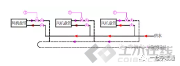

3) 同程式系统:并联环路中的各支路的流程都是相等的系统。
◆优点:系统的水力稳定性好,各设备间的水量分配均衡。
◆缺点:由于采用回程管,管道的长度增加,水阻力增大,使水泵的能耗增加,并且增加了初投资。
4) 异程式系统:并联环路中的各支路流程不等的系统
◆优点:异程式系统简单,耗用管材少,施工难度小。
◆缺点:各并联环路管路长度不等,阻力不等,流量分配难以平衡。

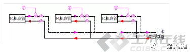

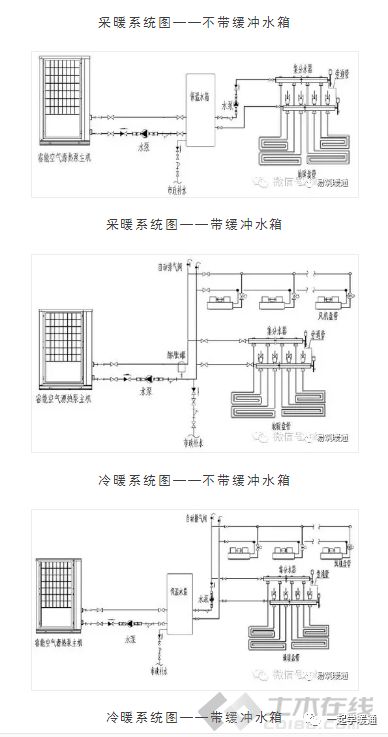

2. 空气源热泵采暖和冷暖常用系统型式

十、 储能(缓冲)水箱计算
水暖系统需要考虑系统水容量对系统稳定性的影响,对于空气源热泵地暖系统,最大的影响因素是冬季机组除霜。空气源热泵机组化霜时间为 3-8min,取化霜时间 4 min 来计算蓄能水箱容积。
系统热稳定性要求:冬季运行时,主机除霜时间 4 min,供水温度允许降低不超过3℃。
系统最小水容量M1:
= Q * T /(C*3) (kg)
Q —— 主机制热量 (kw)
T —— 化霜时间 (S)
C —— 水的比热取4.2 (kJ/kg℃)
系统水容量M2:
= 0.15*L (kg)
L —— 系统管路总长 (m)
储能水箱有效容积M:
= M1-M2 (kg)

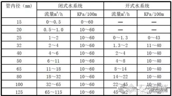

十一、 系统管道计算
1. 管径计算公式如下:
Q:管段内流经的水流量(L/s)
D:管道内径(mm)
V:假定的水流速(m/s) (管内水流速推荐表如下,单位m/s)
2. 管径经验选定法——系统水流量和单位长度阻力损失表
3. 连接各末端装置的供回水支管的管径,宜与设备的进出水管接管管径一致,可查产品样本获知。

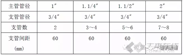

十二、 分集水器选择
1. 材质为黄铜材质或不锈钢材质,同时适用于水/乙二醇(最高30%)溶液。
2. 一般规格:
3. 选型建议:根据盘管环路数选择分集水器支路数,支路数应控制在8路以内,若超过8 路,可增设多一套分集水器解决。分集水器主管管径应至少比系统供水管管径大一个规格,支路数越多,分集水器主管管径宜越大,具体以实际水力计算为准。

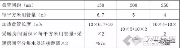

2. 地暖管长度
加热盘管的长度和环路简易计算(例:采暖房间内面积10 ㎡,分集水器与采暖房间连接距离10 米)
加热盘管长度建议:每环路加热盘管长度宜控制在60~80 米,最长不应超过100 米,各环路长度宜相等或相近,管长差值应控制在15 米内。

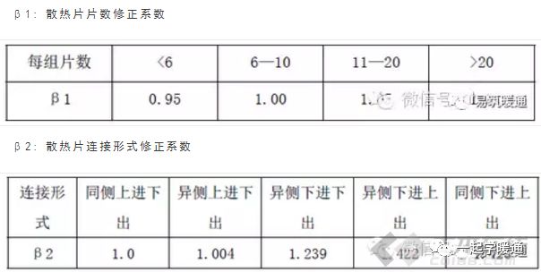

十四、 散热片的选择
1、根据房间的热负荷和散热片的散热量相匹配的原则进行选型;
2、兼顾房间的舒适性、美观性来确定与之相符的散热片的型号;
3、散热片选型的计算方法:
A=Q/q×β1×β2
A: 散热片片数
Q: 房间热负荷
q: 单片散热量
