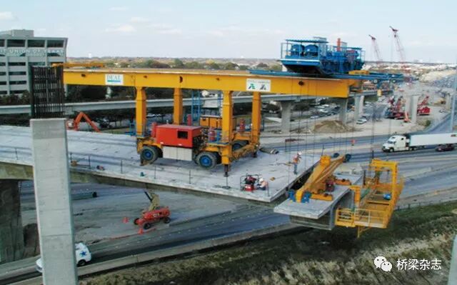

2.架设高效:主梁架设过程包含4个主要工序,设计为互不干扰、依次实施,全过程实现流水线施工。加上工业化的安装技术可以5个小时完成一对节段梁的安装,2天完成一孔架设,比常规悬浇桥梁效率高30倍。

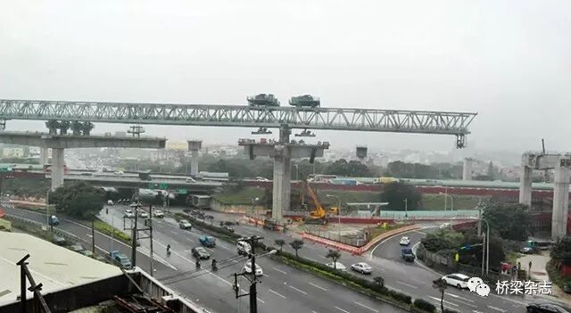

3.装备多样:长约140公里的节段预制主梁,多达4000跨,跨越道路、河流、管线等多种节点。设计采用悬臂拼装工法,对设备的选择预留了较高的灵活性,可以采用上行式架桥机、桥面吊机、汽车吊、轮胎式提梁机或支架等多种工业化架设装备。

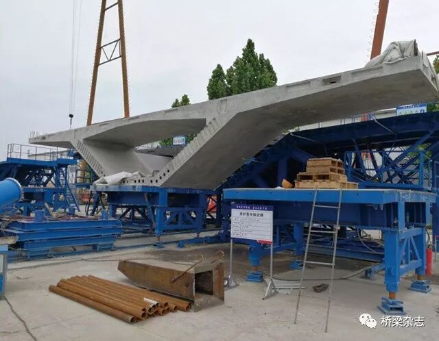

图7 郑州四环线第一榀主线预制节段
4.严丝合缝:采用“三维线形控制”辅以精确测量技术,对施工全过程的误差进行预测、分析及消除。在外部温度、干湿度、混凝土预制块收缩徐变、施工工法、结构体系转换等条件不断变化下,确保工厂制作的预制块在空中对接时“严丝合缝”。

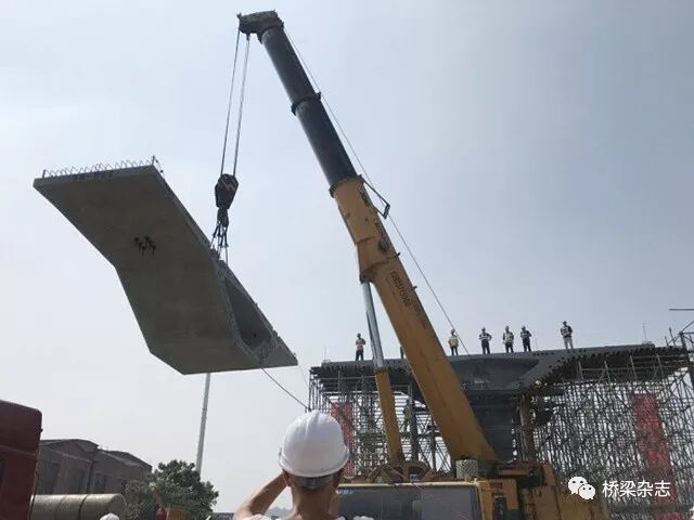

图8 架桥机架设预制2号节段块

图9 上行式架桥机悬臂拼装

图10 桥面吊机悬臂拼装

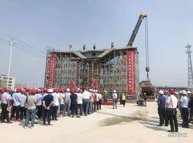

图11 郑州四环线第一榀预制节段现场吊装施工

一般情况下将桥墩设置在现状路中分隔带,避开大量地下管线,以最大限度确保工程如期开工及顺利推进;在跨越框架涵洞、既有高架立交群、涉河既有桥等特殊情况时,因地制宜地将桥墩设置在路侧分隔带,避开现状车行道,最大限度保障施工阶段现状四环正常通行,并避免废弃既有桥涵结构。
