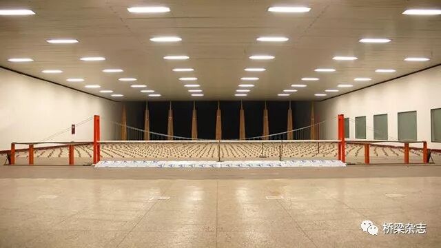

最近,我们在成都RCWE(西南交通大学风工程试验研究中心)的一个22米宽的风洞中对一座筹建中的破纪录悬索桥模型进行了风力测试。桥梁主跨2,023米,建成后将成为世界上最长的悬索桥。试验最重要的结果就是:由于桥面采用双主梁设计,该桥将有能力承受超过90米/秒的风力。您可能会问,90米/秒的空气动力稳定性实验是否足够高? 答案是:够!自有记录以来的最高风速是1996年热带风暴“奥利维亚”在澳大利亚巴罗岛以每秒113米、持续3秒。3秒的阵风非常短,不足以使一座大型悬索桥产生10到20秒的振动。如果把这个速度保守地降低25% 至87米/秒,还能在实验中通过考验,那么我认为,这座世界上最长的悬索桥(1915 Canakkale Bridge)已经能够经受住世界上任何风暴的袭击,我想这是一个合理的说法。(该桥为土耳其恰纳卡莱1915大桥,又名达达尼尔海峡大桥,设计主跨2023米,2023年通车。届时大桥将与马尔马拉高速公路南段、北段、Osmangazi大桥、伊斯坦布尔兹米特高速公路连接形成环线。)
