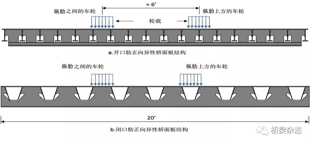

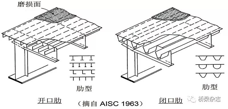

因正交异性钢桥面板的重量轻且强度高,使其更多地用于大跨度桥和开合桥。如图1所示,正交异性钢桥面板主要有两大类型:闭口肋桥面板(CRD)和开口肋桥面板(ORD)。CRD已被广泛用于世界各地的桥梁建设中,过去几十年中尤为普遍。
图1  正交异性钢桥面板的典型类型

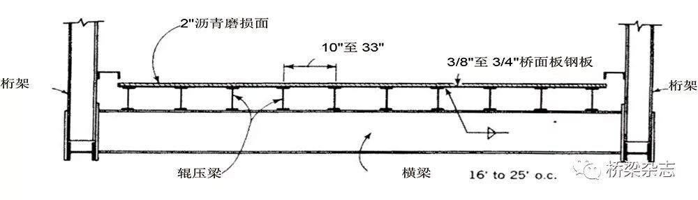

ORD的发展要早于CRD。1934年,德国人在均林根的“高速公路立交桥”中首次使用了开口肋钢桥面板,这是一种“空心”桥面板,需要进行大量焊接。大约在1935年,“加强钢桥面板(battledeck floor)”,类似于图3所示,首次安装在RFK大桥(当时名为三区大桥(Triborough Bridge))的升降式桥跨上。1938年,美国钢结构协会首次发表关于钢桥面板的研究报告,其中包括“加强钢桥面板”。然而,桥面板既不产生横梁应力,也不影响桥梁主要承载构件的刚度和强度,因此,加强钢桥面板结构未能达到预期的经济效益。
图3 典型“加强钢桥面板”桥梁截面

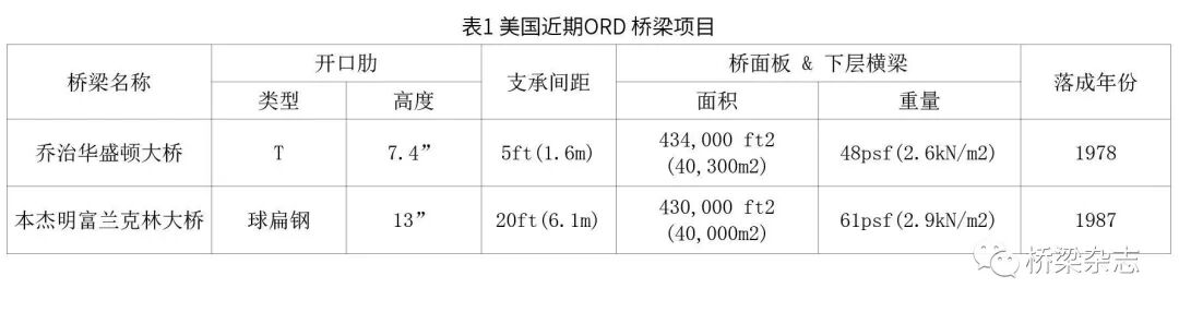

美国第一座大型ORD桥梁是建于1967年的圣马特奥-海沃德大桥。最近的两个大型ORD项目是乔治华盛顿大桥的上层公路(1978年)以及本杰明富兰克林大桥的引桥和悬臂(1987年)。自20世纪80年代后期以来,在定于2020年到2022年实施的纽约皇后区大桥主桁架桥跨上的上层公路桥面板重装项目之前,美国和其他国家基本上没有大型的ORD结构项目。有关开口肋的详情,见表1。

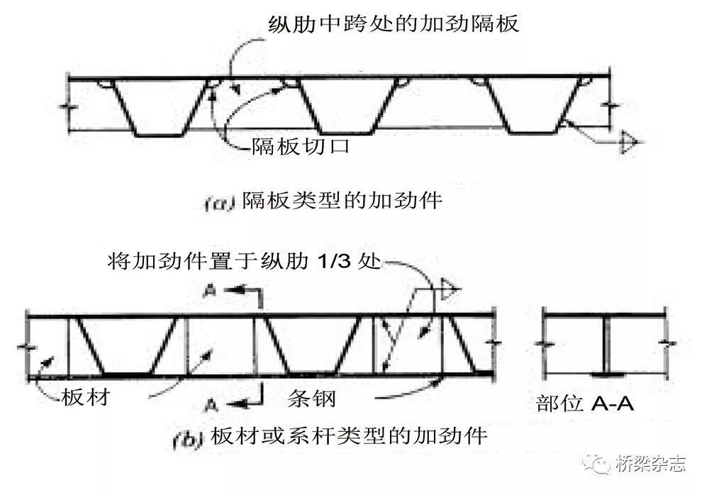

采用中间隔板:在横梁之间引入中间隔板,如布朗克斯白石大桥上采用的隔板,明显提高了CRD和ORD的扭转刚度,从而致使ORD的H等于零的假设不成立。但仍需仔细检测中间隔板的作用效果,如下文所述。

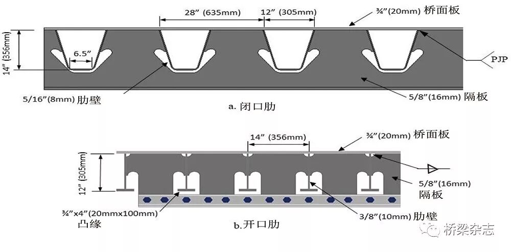

在隔板处,如图9所示,在纵肋与隔板之间、隔板与桥面板之间通常采用焊缝连接。使用CRD的情况下,肋壁只有一面需焊接到隔板上,并且隔板和肋壁内的桥面板之间没有连接。使用ORD的情况下,肋壁的两面通常均焊接到隔板上,并且隔板可以在所有位置焊接到桥面板,即没有间隙。二者在几何形状和构造方面的这些差异,对隔板和肋壁中的结构性能和应力具有非常大的影响,如下文所述。
图9 纵肋-隔板焊缝
如图9所示,只是稍加处理把ORD中的隔板焊接到桥面板上,因此隔板位置处的桥面板局部应力低得多。尽管这种类型的ORD细部尚未进行疲劳性能测试,但分析结果和现场经验表明,其疲劳性能比隔板位置处的闭合肋疲劳性能更佳。
重量比较
正交异性桥面板重量轻的特点是其应用于大跨度桥梁的主要原因。因此,应对CRD和ORD之间的重量差异进行评估。表2比较了图9所示CRD和ORD设计方案中的重量,设计方案基于横梁之间的跨长均为20英尺(6.1米),并采用AASHTO设计疲劳荷载(3.45HS15荷载的卡车)。ORD的总重量比CRD重约10%,与其他桥面板类型相比,这个差异并不明显。如果进一步优化ORD设计,重量差异可能更小。

如图10所示,纵向移动的有限元模型采用AASHTO疲劳型卡车的串联轮轴。串联轮轴荷载包括4个轮载部位,分别宽20英寸(0.5米),长10英寸(0.25米),纵向间隔4英尺(1.2米),横向间隔6英尺(1.8米)。每个轮载部位都施加20.7千磅(92.1千牛顿)的均匀分布的荷载。如图11所示,在ORD和CRD两种案例中,一侧的轮载组位于纵肋的正上方,同时对另一侧的轮载进行调节,使其位于纵肋之间。

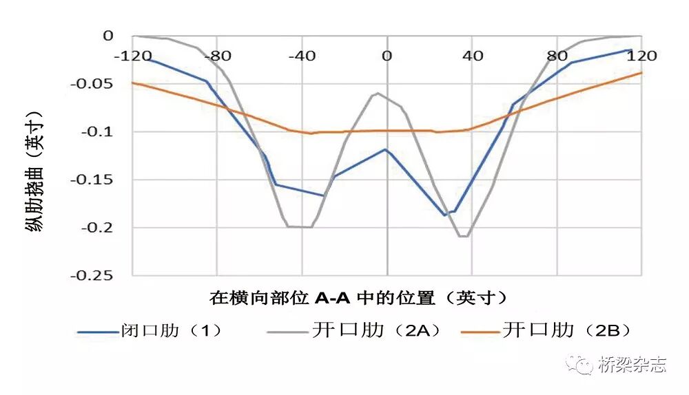

由于扭转刚度不足,ORD在横向传输车辆荷载方面起不到明显的作用,因此ORD的应用受到很大的阻碍。我们对所有案例(案例1、2A和2B)中的两个横向部位(图12中的部位A-A和B-B)的肋底凸缘挠曲形状进行了比较。
图13 中跨(部位A-A)处纵肋竖向挠度的横向特征

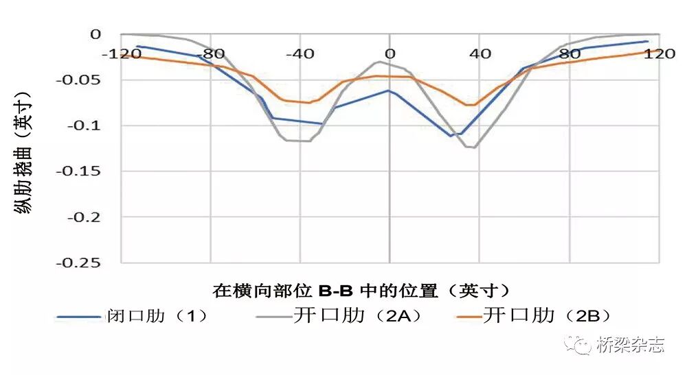

图13所示为移动疲劳卡车置于桥面(起始位置)上时,中跨(部位A-A)肋底凸缘处竖向挠度的横向特征。对于没有ITD的ORD和CRD,在轮载作用下纵肋挠曲的两个峰值均比较明显。案例2A(没有ITD的ORD)中的竖向挠度最大,但仅比案例1(没有ITD的CRD)中的竖向挠度高出约15%——低于从其他文献中得出的竖向挠度。然而,增加ITD后,案例2B中的挠曲形状总体上具有最小的峰值,比案例2A中的挠曲减少了50%以上,并且沿着桥面板宽度的分布更均匀。这表明,横向荷载分布情况大有改善。在图14中同样可以观察到类似的分布图形,图中所示为四分之一跨度处纵肋竖向挠度情况的比较(图12中的部位B-B)。根据上面的观测,我们可以合理地断定,正交异性桥面板系统中使用中间隔板,有助于将垂直车辆荷载从车轮下方的纵肋,传输到相邻的纵肋。中跨中使用ITD,则可使ORD比CRD系统实现更加有效的荷载分布,克服了ORD应用的主要障碍。

引入ITD并非新的概念。最早的ITD试验结果报告大约在1960年出自德国,如图15所示。报告中的试验结果与图13和图14所示相似。“但是,制造成本更高,因此在美国采用这种结构(带有ITD)的经济性是值得怀疑的”。此外,早期的这些ITD不仅较浅,而且疲劳方面的问题较多。布朗克斯白石大桥的CRD设计采用的是与图9b中非常相似的ITD,来减少隔板切口处的疲劳应力。尽管如此,我们针对CRD进行了研究和试验,据笔者所知,目前尚未开展大量针对带有ITD的ORD的研究和试验。

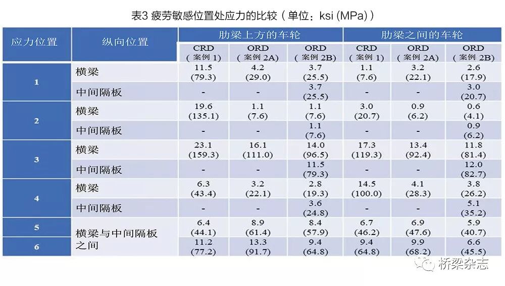

疲劳应力
图16 ORD和CRD的应力敏感点
由于在移动车辆荷载下,桥面板、纵肋和隔板之间存在复杂的相互作用,因此在不连续处会出现较高的应力。我们在6个疲劳敏感位置进行应力检测,如图16所示。表3为最大应力变化范围汇总。点2位于桥面板底部与如图7(b)所示焊接根部相连之处,点1位于点2上方的桥面板顶面。报告显示,CRD中最高应力19.6ksi位于点2处,但对ORD而言,同样位置的应力值却无关紧要。这种高应力集中的情况与在几座CRD桥梁横梁上观察到的桥面板裂纹模式一致。其原因在于,纵肋内部没有隔板,导致肋壁两侧刚度突变。另一方面,ORD在纵肋两侧能够保证更可靠的刚度连续性。在点1可以观察到类似的裂纹模式,但应力较小。在点5和点6处,带有ITD的ORD(案例2B)的应力最小。案例1(CRD)中的点3(横梁切口)和点4(切口端部的纵肋垂直应力)处,应力比案例2A和2B(ORD)中的要高得多。
因此,ORD的疲劳应力明显低于CRD的疲劳应力。采用ITD可以不同程度地进一步降低ORD不同位置处的疲劳应力。
