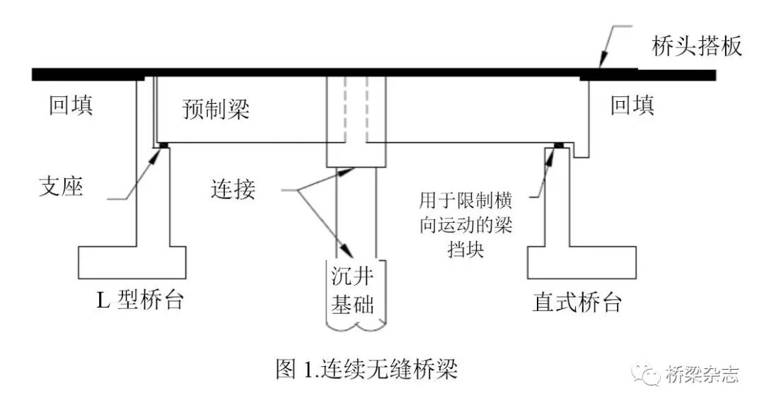

无缝结构非常适合单跨和多跨桥梁。对于单跨桥梁,背墙后面的被动压力和多跨桥梁中间桥墩有助于桥梁的稳定性。如果土壤压实良好,并且设计时考虑了如图1所示的基础沉降,无缝桥梁则可以建立在桥梁桩基或沉井基础上,或扩大基础可以建在土壤上。

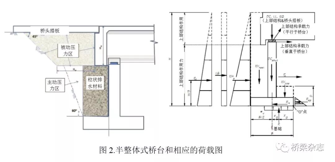

占主导的土压力状态取决于地震引起的桥台墙、桥梁上部结构和桥台结构的运动幅度。半整体式桥台和相应的荷载图如图2所示。
桥台抗力应限制在根据美国州公路和运输官员协会《LRFD桥梁抗震设计指导规范》规定程序所得值的70%。桥台刚度Keff和被动能力Pp应具有双线性或其他更高阶非线性关系的特征。当背墙的运动以平移为主时,可以假设被动压力在高度上呈均匀分布状态。

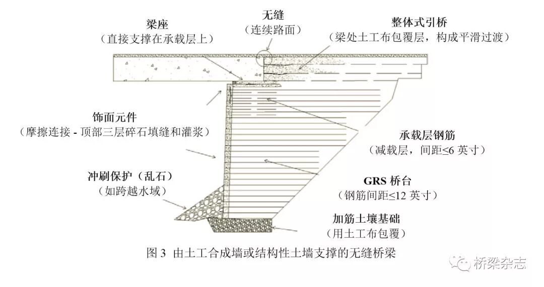

无缝小跨度桥梁也可以使用图3示土工合成墙和结构性土(SE)墙进行支撑。桥梁应符合以下要求:
1.墙体总高度应在10米或以下,其中包括保留的挡土高度,至埋入式扩展基础的底部。
2.对于结构性土墙,桥梁基础的前缘应至少距离面板背面1.2米。对于带有包覆面的土工合成挡土墙,桥梁基础的前缘应至少距离面板背面610毫米。
3.桥台基础应至少覆盖150毫米厚的土壤,以防霜冻。
4.连续跨桥梁的上部结构应设计成适用于桥墩之间的沉降差异。

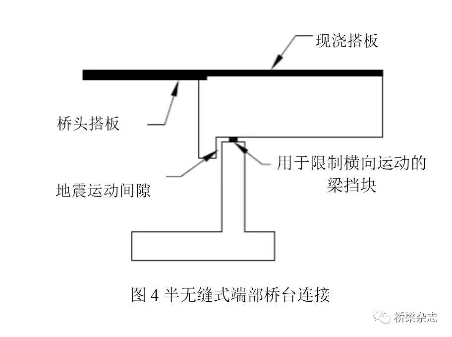

图4所示为半无缝式端墩细部。这种类型的端部隔板无需在端部桥墩处设置伸缩缝。端墩墙和端部隔板之间的间隙设计成大于极端事件极限状态下的纵向地震运动要求,以及长度小于150米的桥梁在工作极限状态下的热膨胀。

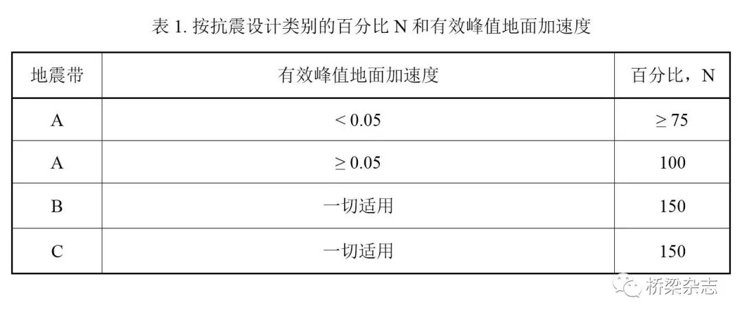

针对不同的抗震设计类别(SDC),可如表1所示。

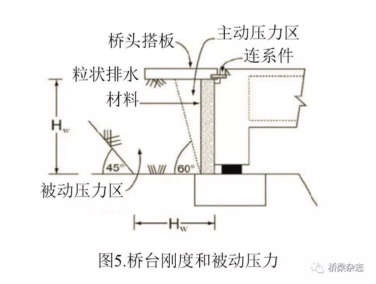

方案2:有桥台贡献的抗震系统(ERS)。这种情况中,桥梁应设计成以桥台作为抗震系统的关键元件。通过桥台设计和分析,证实设计地震位移。如果设计中包括了桥台刚度和承载力,则应该意识到,通过桥台位移调动的被动压力区,会延伸到通常用于工作静载设计的主动压力区之外。图5所示为桥台刚度和被动压力示意图。
