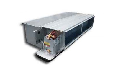

FCU(全称:Fan Coil Unit 风机盘管)
风机盘管是空调系统的末端装置,其工作原理是机组内不断的再循环所在房间的空气,使空气通 过冷水(热水)盘管后被冷却(加热),以保持房间温度的恒定。主要依靠风机的强制作用,使空气通过加热器表面时被加热,因而强化了散热器与空气间的对流换热器,能够迅速加热房间的空气。

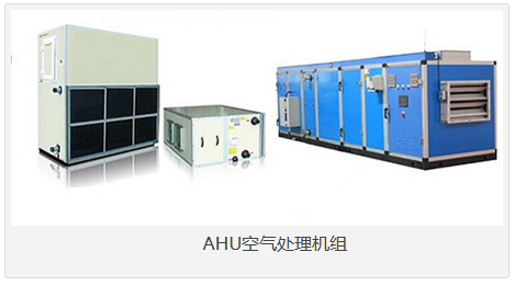

AHU(全称:Air Handling Units,空气处理机组)
空气处理机组,又叫空调箱,风柜。主要是靠风机转动,带动室内空气与机组内部盘管进行热交换,并对空气中的杂质进行过滤,以控制出风温度和风量的方式维持室内温湿度和空气洁净度。带有新风功能的空气处理机组则还对包括新风或回风在内的空气进行热湿处理、过滤处理功能。
目前,空气处理机组主要有吊顶式、立式、卧式和组合式等几种形式。其中吊顶式空气处理机组又叫吊柜;组合式空气处理组,又叫组合式风柜或组柜。

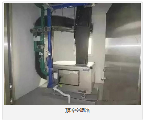

PAU(全称:Pre-Cooling Air Unit,预冷空调箱)
预冷空调箱一般都是与风机盘管FCU配合使用的,功能是对室外新风进行预处理,再送至风机盘管(FCU)。

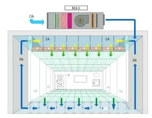

MAU(全称:Make-up Air Unit,全新风机组)
全新风机组,是提供新鲜空气的一种空气调节设备。功能上按使用环境的要求可以达到恒温恒湿或者单纯提供新鲜空气。工作原理是在室外抽取新鲜的空气经过除尘、除湿(或加湿)、降温(或升温)等处理后通过风机送到室内,在进入室内空间时替换室内原有的空气。当然以上所提到的功能得根据使用环境的需求来定,功能越齐全造价越高

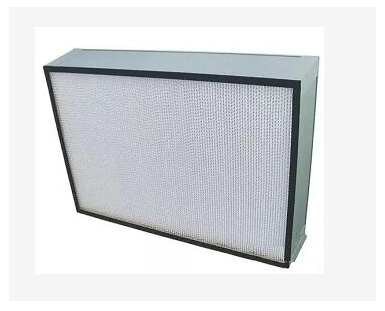

HEPA(全称:High Efficiency Particulate Air Filter,高效过滤器)
高效过滤器,是指达到 HEPA 标准的过滤网,对于 0.1 微米和 0.3 微米的有效率达到 99.998%。
HEPA 网的特点是空气可以通过,但细小的微粒却无法通过。它对直径为 0.3 微米(头发直径 1/200)以上的微粒去除效率可达到 99.7%以上,是烟雾、灰尘以及细菌等污染物最有效的过滤媒介。
它是国际上公认的高效过滤材料。经广泛运用于手术室、动物实验室、晶体实验和航空等高洁净场所。

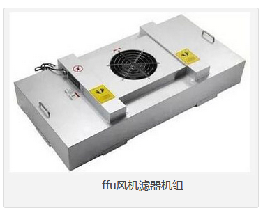

FFU(全称:Fan Filter Units,风机滤器机组)
风机滤器机组是将风机和过滤器(高效过滤器(HEPA)或超高效过滤器(ULPA))组合在一起构成自身提供动力的末端净化设备。
确切地说,它是一种自带动力、具有过滤功效的模块化的末端送风装置。风机从FFU顶部将空气吸入并经HEPA过滤,过滤后的洁净空气在整个出风面以0.45m/s±20%的风速均匀送出。

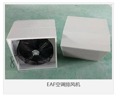

EAF(全称:Exhaust Air Fan,排风机)
