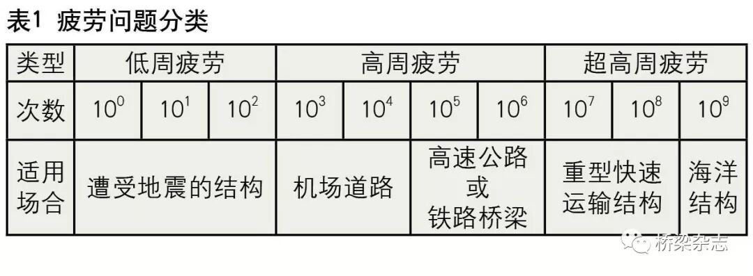

根据疲劳荷载的循环次数,疲劳问题可分为低周疲劳、高周疲劳和超高周疲劳。

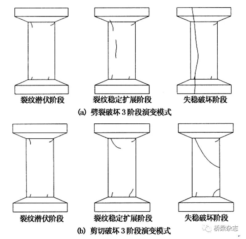

疲劳试验表明,素UHPC(无钢纤维)的疲劳破坏形态表现为劈裂破坏,而含钢纤维UHPC的疲劳破坏形态为剪切破坏。根据疲劳裂纹的演变过程,UHPC的宏观损伤具体可分为3个不同的阶段,如图1所示。
图1 UHPC宏观裂纹的三阶段演变模式
在裂纹潜伏阶段,试件的上、下两端出现数条竖向短裂纹,但裂缝并未迅速延伸。在裂纹稳定扩展阶段,UHPC表现出两种情况:当不含钢纤维时,试件中部出现一条纵向裂纹,并不断向两端延伸,最终形成贯通的纵向主裂缝;而当含1.5%或3%的钢纤维时,试件端部的纵向短裂缝沿约40度角向试件中部发展,裂纹长度和宽度稳定增加。在失稳破坏阶段,主裂纹迅速扩展直至贯通,试件最终疲劳破坏:当不含钢纤维时表现为劈裂破坏,当含钢纤维时表现为剪切破坏。

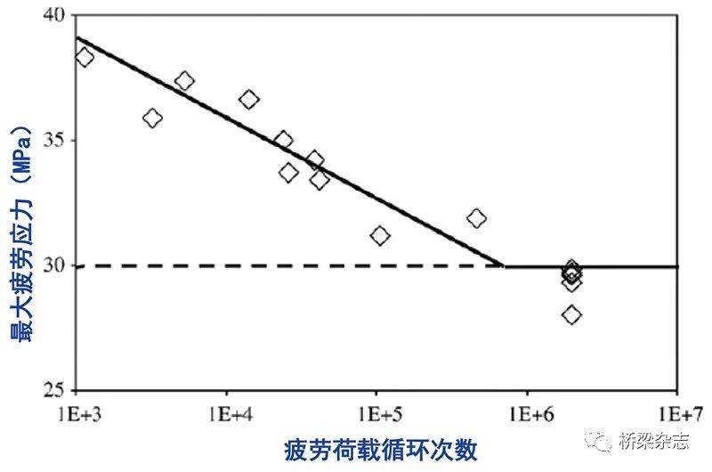

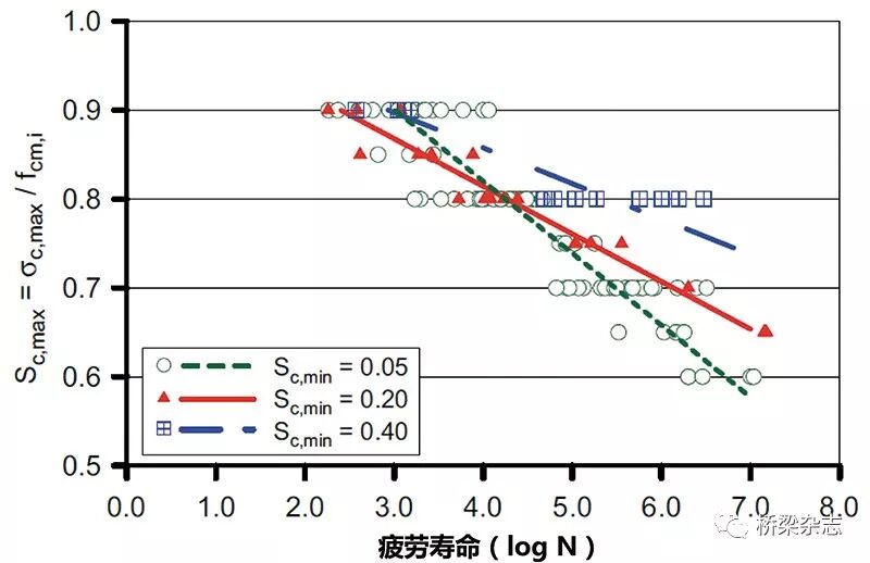

Ludger Lohaus对一批UHPC圆柱体试件(Φ60×180mm)进行了轴压疲劳试验,并对各组疲劳试验数据进行处理,建立了UHPC的轴压S-N曲线,如图2所示。
图2 UHPC轴压S-N曲线
余自若等对大量轴压疲劳试验数据统计后发现,UHPC的疲劳寿命分布很好地服从两参数Weibull分布,并基于试验结果建立了S-N曲线。

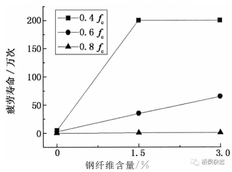

钢纤维含量对UHPC的疲劳强度和寿命均有一定影响。图3示意了钢纤维含量的具体影响规律。可以看出,随着钢纤维含量的增加,UHPC的疲劳寿命提高;而随着应力水平的提高,UHPC的疲劳寿命降低。

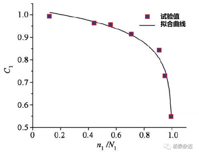

疲劳后的剩余强度
余自若等对UHPC抗压疲劳性能进行了系统研究,采用的是Φ70×210mm圆柱体试件。试件共分为三组,一组进行轴压静力试验,一组进行轴压疲劳试验,一组进行疲劳后的剩余强度试验。疲劳试验中控制Smax=0.7~0.9、Smin=0.045~0.048。为描述UHPC经历疲劳加载后剩余抗压强度的衰减规律,定义经历疲劳荷载后UHPC的抗压强度衰减率C1为:
式中,fr为经历疲劳试验后的剩余抗压强度;σmax为疲劳荷载中的最大疲劳应力;fc为静载下的抗压强度。
根据试验结果,UHPC的抗压强度衰减率如图4所示。由该图可知,总体而言,当疲劳循环次数不超过其疲劳寿命的70%时,UHPC的剩余疲劳强度衰减较为缓慢,随后UHPC的抗压强度急剧衰减。

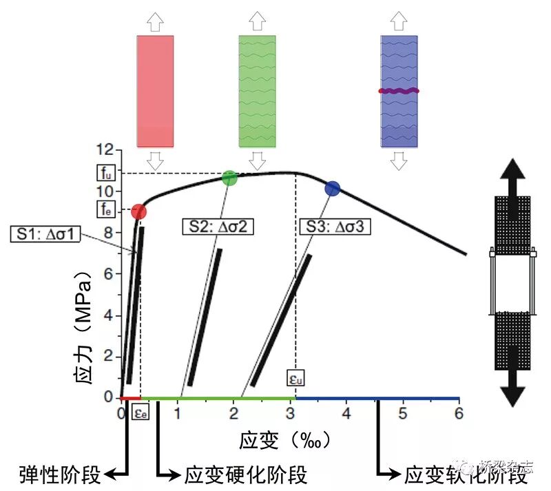

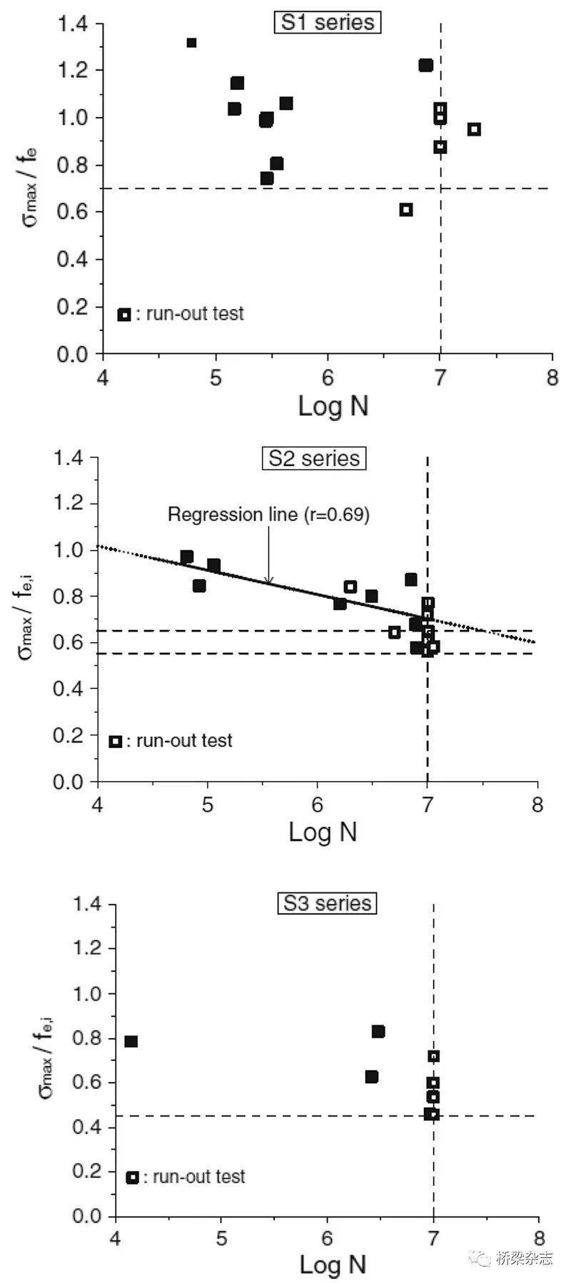

Makita和Brühwiler对不配筋UHPC试件开展了轴拉疲劳试验。UHPC中钢纤维尺寸为Φ0.16mm×13mm,体积含量为3%,试件尺寸为40mm×150mm ×750mm。
试验中先对试件进行轴拉静力试验,以获得完整的应力-应变曲线,然后开展疲劳试验。疲劳试验考虑三类最大疲劳荷载水平Smax(定义为最大疲劳荷载Fmax与试件弹性极限荷载Fe之比)情形如图5。S1系列的目的是确定UHPC在弹性范围内的疲劳极限,S2和S3系列的目的则是模拟UHPC分别处于应变硬化和应变软化阶段的疲劳行为。
图5 UHPC的三种轴拉疲劳试验情形
UHPC的疲劳断裂过程与钢材具有一定相似性。首先,裂缝萌生于最薄弱位置,并随应力循环不断扩展,试件逐渐丧失承载力,伴随着模量降低现象,当剩余面积不足以承担荷载时,试件断裂。疲劳扩展面较为光滑,而最终断裂产生的断裂面较为粗糙。扫描电镜分析发现,UHPC试件的疲劳断裂面具有以下三个特征:UHPC基体的剥离与粉碎;光滑断裂面;锈色粉末产物。
图6 不同试件的轴拉疲劳试验结果
图6给出了各组疲劳试验的S-N曲线。对于S1系列,由于无法测定疲劳试件的实际弹性极限强度,只能通过平行的静力试验获取相应强度值;而对于S2和S3系列,由于在疲劳试验前进行了静力加载,可以获得每个试件的弹性极限强度fe,i。

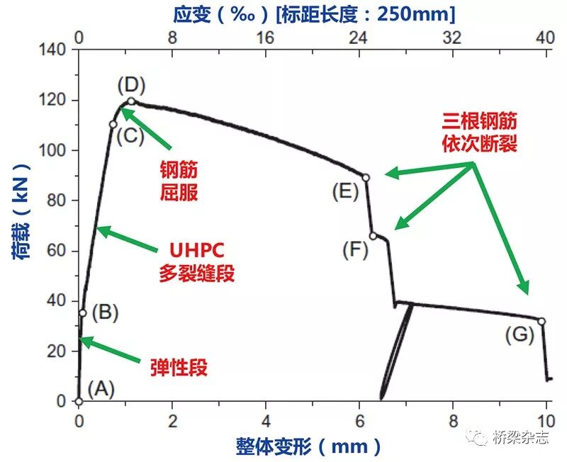

配筋UHPC的疲劳S-N曲线
为探明钢筋对UHPC轴拉疲劳性能的影响,Makita和Brühwiler还对配筋UHPC进行了轴拉疲劳试验,试件尺寸及试验装置与不配筋UHPC相同。每个试件中配置三根直径8mm的钢筋,钢筋间距为40mm。钢筋的名义屈服强度为500MPa。
首先对配筋UHPC试件进行轴拉静力试验,以获得试件的极限抗拉荷载及应力-变形曲线。如图7所示,配筋UHPC的轴拉荷载-变形曲线大致经历四个阶段——弹性阶段、UHPC多裂缝阶段、钢筋屈服阶段、钢筋断裂阶段。
图7 静力荷载下配筋UHPC试件的荷载-变形曲线

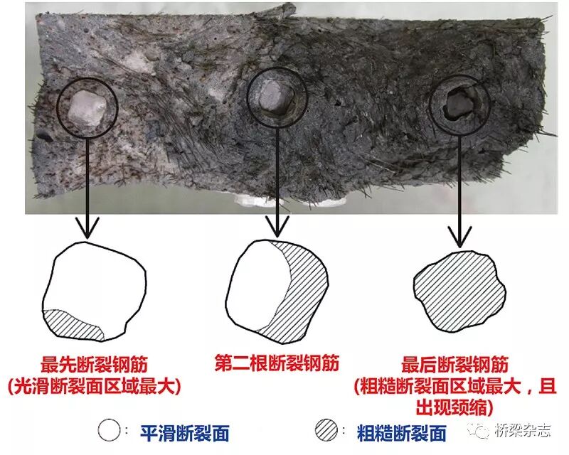

根据试验结果,对于发生疲劳破坏的试件,其破坏模式均为钢筋断裂。钢筋疲劳断裂面上存在两个明显的区域,即光滑断裂面和粗糙断裂面。光滑断裂面由疲劳裂纹稳定增长引起,而粗糙断裂面为钢筋剩余面积不足以承担所施加的荷载时,突然断裂所引起。
根据钢筋断裂面上两个区域的大小,可推断出钢筋断裂的先后顺序。图8中,最左边的钢筋光滑断裂面分布面积最大,为最先断裂,原因是三根钢筋共同承担荷载时疲劳应力较低,使得疲劳裂纹缓慢扩展,形成光滑断裂面;最右边的钢筋粗糙断裂面区域最大,由最后断裂时的高应力引起,同时,该钢筋断裂后伴随着明显的颈缩现象。
图8 UHPC中钢筋的断裂顺序与特征

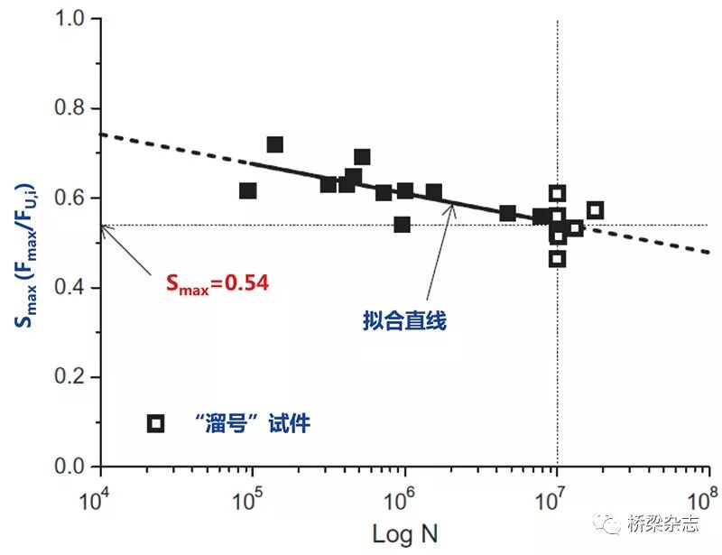

作者共对12组(共19个)配筋UHPC试件进行了轴拉疲劳试验,图9示意了试验结果,图中“溜号”试件是指经历一千万次循环仍未破坏的试件。同时,通过数据拟合得到了配筋UHPC的轴拉疲劳S-N曲线方程。
图9 配筋UHPC轴拉疲劳试验结果
根据试验结果,当最大荷载水平Smax小于0.54时,所有试件均未出现疲劳破坏。因此,配筋UHPC的疲劳极限强度(对应一千万次疲劳寿命)可取Smax=0.54,应用中可偏保守地取Smax=0.5。

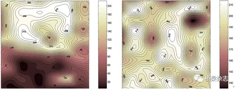

Farhat F.A.等对疲劳破坏后的试件断面进行成像,定量分析了破坏断面上的钢纤维分布密度,如图10,证实了UHPC试件弯拉疲劳寿命与钢纤维分布的关联性:高疲劳寿命试件中的钢纤维分布一般较为均匀。
a)疲劳寿命:4次
b)疲劳寿命超过100万次
图10 UHPC试件疲劳断口中的钢纤维分布密度云图
(单位:根/cm2,断面尺寸:100mm×100mm)

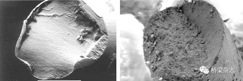

Graybeal B.A.等对预加载至开裂的UHPC试件进行了弯拉疲劳试验,结果表明,随着疲劳荷载循环次数的增加,初始裂缝逐渐增大,一些位于试件底部的钢纤维被拔出,而另一些钢纤维发生疲劳断裂,试验中可听到钢纤维拔断的声音,图11a)示意了无损钢纤维的断面微观形貌,图11b)示意了疲劳断裂的钢纤维的断面形貌。这一现象说明,当UHPC基体开裂后,由于应力重分布,钢纤维中的拉应力较高,可能出现钢纤维自身疲劳断裂现象。
a)原始钢纤维
b)疲劳断裂后的钢纤维
图11 钢纤维断面扫描电镜照片

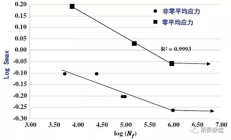

Al-Azzawi B.S.等对UHPC试件开展了弯拉疲劳试验,试件尺寸为340mm×100mm×35mm,钢纤维直径为0.55mm,长度为30mm,纤维体积含量为2.5%。试件共分为三组,最大应力水平分别为Smax=0.64、0.72、0.89,最小应力水平Smin=0.1。试验结果如图13所示。图中共包含两条曲线,一条为实测的S-N曲线,另一条为根据Goodman公式修正后,平均应力为零的S-N曲线。
图13 UHPC弯拉疲劳S-N曲线

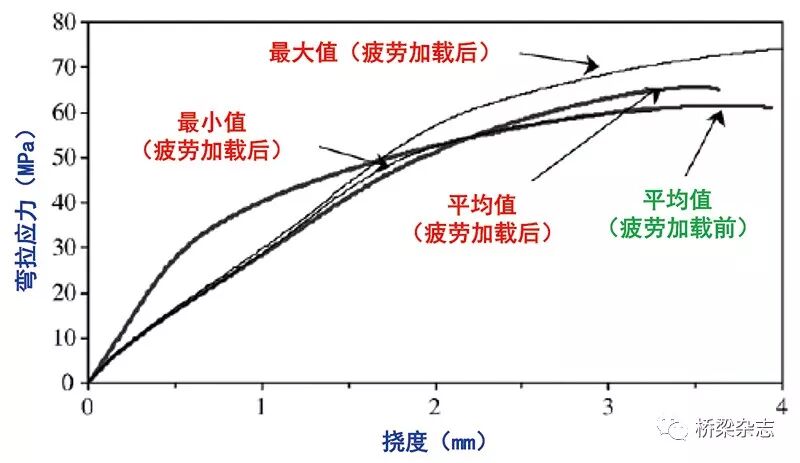

Parant E.等在试验中对经历200万次疲劳循环而未被破坏的试件进行了静力试验,得到了试件在疲劳后的荷载-挠度曲线,并与未经历疲劳试验的试件进行了对比,如图14所示。
图14 经历疲劳循环后的UHPC试件的弯拉应力-挠度曲线
试验结果表明,经过疲劳试验后,试件的弯拉强度反而略有提高,约提高了8%。作者推测其原因,一方面可能与疲劳试验过程中UHPC的继续水化有关,另一方面可能与疲劳应力循环引起的材料密实度提高有关。但其机理还有待进一步研究。

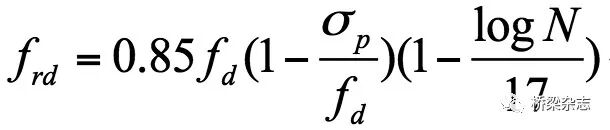

当未进行疲劳试验时,UHPC的轴压或弯压疲劳强度设计值可通过公式确定。具体而言,UHPC的疲劳强度与疲劳寿命N及恒载引起的应力σp有关。但该规范同时指出,当UHPC结构持续或经常泡在水中时,需要开展疲劳试验。
式中,frd为UHPC的抗压疲劳强度设计值;fd为UHPC的抗压强度设计值,需考虑1.3的材料分项系数;σp为UHPC结构中恒载引起的应力;N为UHPC结构的疲劳寿命。

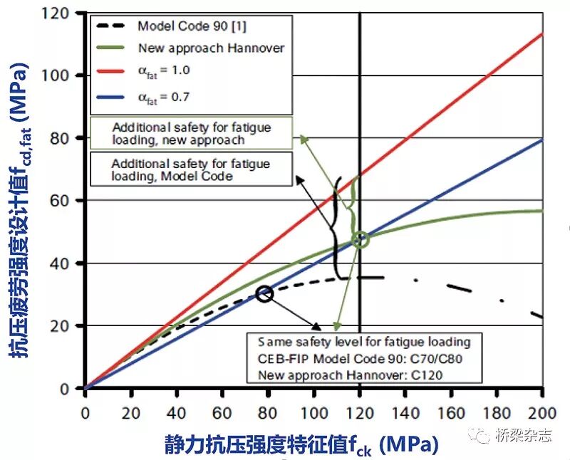

CEB-FIP Mode Code 2010
早在1993年,欧洲混凝土委员会便编制了混凝土结构设计规范(Mode Code 90)。但该规范中涉及的混凝土为普通混凝土和高强混凝土,强度等级不超过80MPa。随着UHPC的出现,水泥基复合材料的抗压强度超过150MPa,甚至可达200MPa。因此,Mode Code 90中的计算公式是否可用于UHPC,成为学者们关心的问题。
Ludger Lohaus等对UHPC进行了轴压疲劳试验,并通过深入分析,提出了计算公式。研究中,作者将水泥基复合材料的抗压疲劳设计方法,拓展到强度高达200MPa的UHPC。目前相关成果已被欧洲混凝土委员会采纳,形成了新的混凝土规范(CEB-FIP Mode Code 2010)。
新公式与Mode Code 90中原公式的对比,如图15所示。不难看出,新公式具有良好的可靠性,既可用于高强混凝土(C70~C80),也可用于抗压强度高达200MPa的UHPC。
图15 新公式与Mode Code 90规范公式对比
