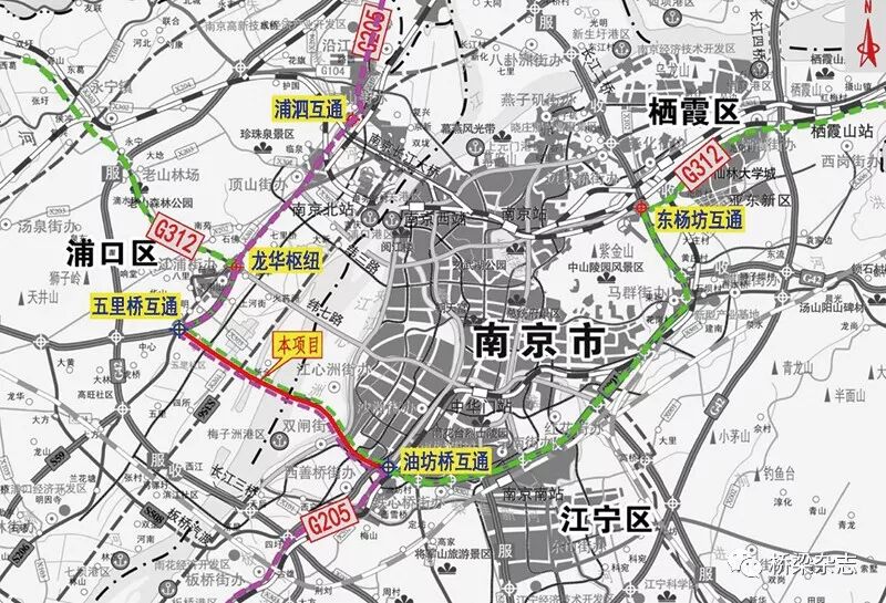

项目地理位置图
三塔斜拉桥
南京长江第五大桥是G205和G312共线的过江通道,同时也是南京“高快速路系统”中绕城公路的重要组成部分,在南京长江第三大桥下游约5公里,在南京长江大桥上游约13公里处,是国务院批复的《南京市城市总体规划(1991-2010)》中确定的南京地区过江通道之一,已经列入国家《长江经济带综合立体交通走廊规划(2014-2020)》。
项目路线起自南京市浦口区五里桥,接改建的江北大道,跨越长江主航道后,经梅子洲,下穿夹江南岸,接已建成的江山大街,全长约10.334km。其中,跨长江大桥长4134m,夹江隧道长1754.6m,其余路段长约4.4km。跨江大桥主桥采用桥跨布置为80+218+600+600+218+80=1796m的三塔斜拉桥。初步设计批复总概算约62亿元人民币。

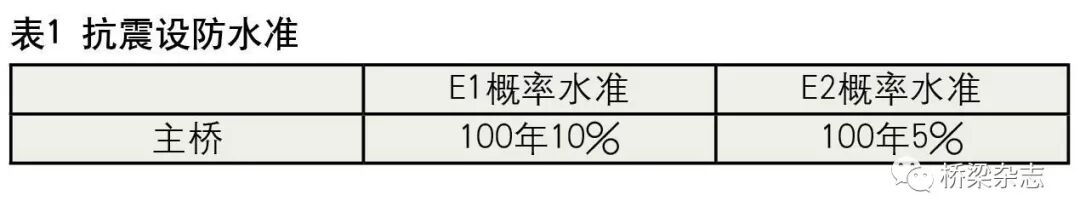

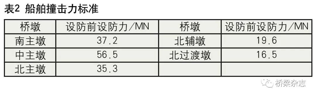

荷载标准:车辆荷载为公路Ⅰ级;设计基本风速为31.7m/s;地震基本烈度为Ⅶ度,按实测地震动参数进行结构抗震分析,按规范规定进行抗震设防,E1、E2设防标准如表1所示;跨江大桥桥墩船舶撞击力标准如表2所示。

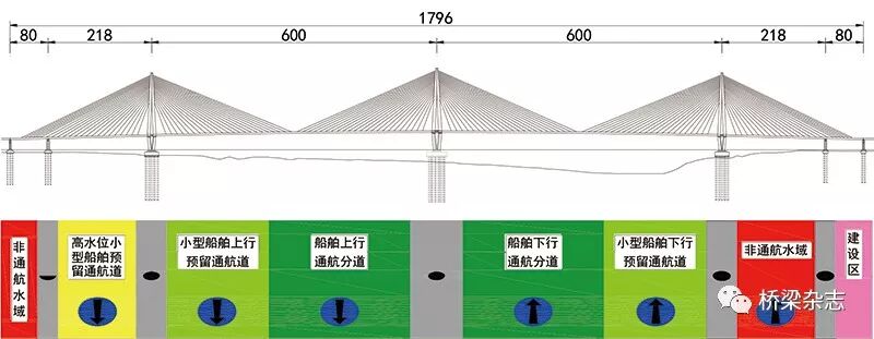

跨江主桥桥型布置图
桥跨布置
根据水文、通航条件,南京长江第五大桥跨江大桥主桥采用桥跨布置为80+218+600+600+218+80=1796m三塔斜拉桥。该方案基本覆盖10.5m水深区域,其中2×600m桥跨为主通航孔;左侧218m边孔预留,右侧218m边孔为非通航孔。上述布置方案满足现有航道通航要求,亦可适应航道可能变化、航运发展及多线通航需求。

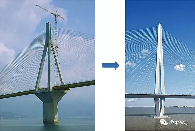

1. 索塔结构选型
三塔斜拉桥与常规斜拉桥结构在受力上有所不同,主要表现为中间塔两侧均无辅助墩和过渡墩,不能对主梁和索塔刚度提供有效帮助,并使结构各个响应的活载影响线幅度和范围增大,各个构件的活载效应变大。如何提高中塔稳定性、主梁竖向刚度、控制斜拉索疲劳应力幅度和满足索塔受力要求,是三塔斜拉桥结构设计的关键。

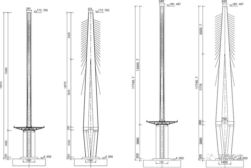

(a)边塔构造示意 (b)中塔构造示意
索塔构造示意(cm)
经研究与比选,通过将索塔纵向打开成钻石形来提高索塔自身刚度,是较为有效且经济的解决方案。当塔柱纵向打开成钻石形时,如横向仍采用双柱塔,单个索塔在桥面上将存在四个塔肢,其结合处受力较为复杂;斜拉索与四肢索塔塔柱共存一个空间,线条多且杂,视觉效果不佳。若将四塔肢适当合并,形成中间独柱式,再结合斜拉索的搭配性布置,则整体呈现简洁流畅的美感,产生独特的视觉效果。因此,结合力学与美学的统一,索塔选用纵向钻石形—横向独柱型索塔。

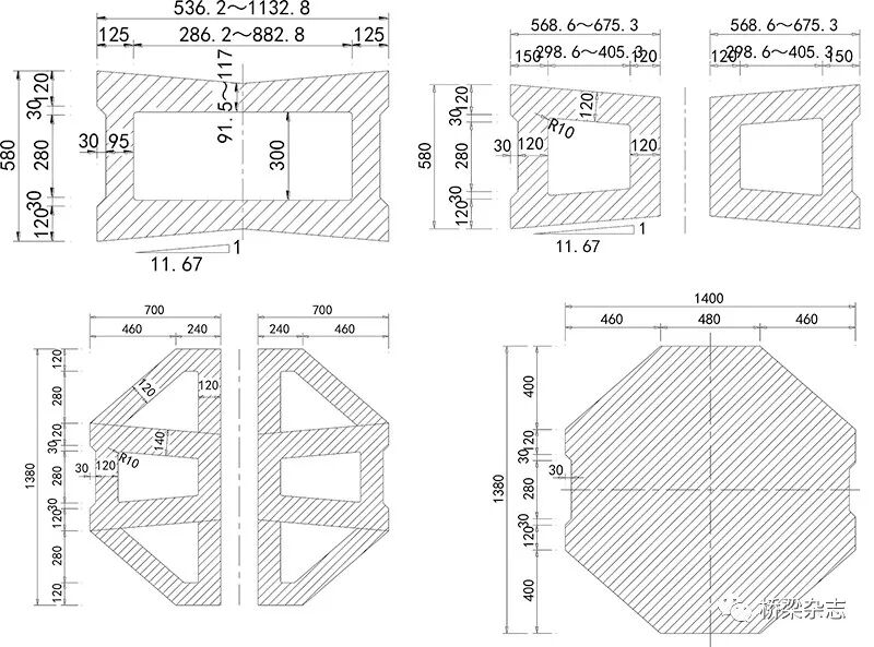

(a)上塔柱断面 (b)中塔柱断面
(c)下塔柱断面 (d)塔底断面
中塔截面构造示意(cm)

索塔采用纵向钻石形索塔,横向为独柱塔,结构为钢—混凝土组合索塔,钢结构采用Q345C板材和Q235B型材,混凝土采用C50补偿收缩混凝土。
纵向钻石形塔柱演变
索塔采用钢混组合结构,中塔高175.407m,边塔高167.7m。下塔柱为纵向双肢,每肢为单箱三室的外侧带凹槽的六边形断面,横向13.8m、纵向7m(边塔6m)、壁厚1.2~1.4m,底部合并纵向14m(边塔12m),向上逐步分离,至下塔柱顶部纵向21m(边塔17.6m)。中塔柱为纵向双肢,每肢为单箱单室的外侧带凹槽的四边形断面,横向5.8m、纵向7~5.686m(边塔6~5.024m)、壁厚1.2~1.4m。上塔柱合并为单箱单室,横向5.8m、纵向11.328~5.0m(边塔10.066~5.26m)。下横梁为钢结构,高2.0m、宽4.6m,设置顺桥向预应力。中上塔柱结合部设置预应力。上塔柱设置钢牛腿和钢锚梁。

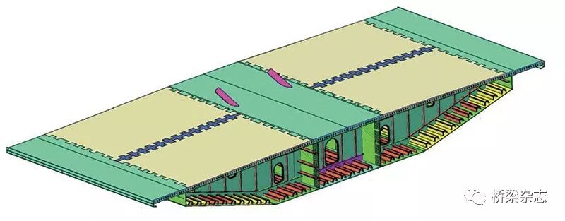

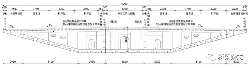

主梁采用扁平流线型整体箱形钢混组合梁,其两侧路肩区为底部开放的悬臂结构,主梁标准宽度35.6m,梁高3.6m(组合梁中心线处)。
主梁标准横断面(mm)
钢混组合梁为单箱三室结构,其3个箱室的宽度分别为12.05m、5.6m、12.05m,两侧挑臂宽度2.95m,在索塔与梁交汇处,中间箱室加宽至6.2m。
中间箱内设置斜拉索锚箱,是箱梁内受力最大的区域。中间箱两侧中腹部厚度36mm,纵向设置3道板式加劲;对应底板标准段厚度16mm,索塔及辅助墩区域加厚至20mm,纵向设置6道U肋加劲;中腹板上翼缘尺寸600×20mm。
两侧边箱底板、斜底板标准厚度均为12mm,索塔及辅助墩区域平底板加厚至20mm,斜底板加厚至16mm,纵向共设置15道U肋加劲;边腹板厚度20mm,纵向设置一道板式加劲,边腹板上翼缘尺寸500×20mm。箱内设横隔板,横隔板标准间距3.65m,非拉索处横隔板厚10mm;拉索处横隔板边箱厚14mm,中间箱厚16mm;桥面吊机加劲处横隔板厚16mm,支座处横隔板厚20~24mm。
钢—粗骨料活性粉末混凝土组合梁结构示意图
钢梁上铺设粗骨料活性粉末混凝土桥面板,钢和混凝土通过剪力钉连接,以形成组合截面。桥面板标准厚度17cm,在中腹板及边腹板顶加厚至20cm,中间箱桥面板厚20cm。辅助跨梁段桥面板厚度均为20cm。
粗骨料活性粉末混凝土桥面板分为预制板、工厂湿接缝、工地横向湿接缝三部分制作。单个梁段共设4块预制板。标准梁段长14.6m,桥面板全宽35.6m,分为4块预制板,3道纵向湿接缝,1道工厂横向湿接缝和1道工地横向湿接缝。预制板尺寸6.92m×11.3m,两侧纵向湿接缝宽3.275m,中箱顶纵向湿接缝宽6.45m,工厂横向湿接缝宽38cm,工地横向湿接缝宽38cm。
全桥组合梁划分成129个梁段,节段标准长度14.6m、边跨尾索区节段为10.95m,标准梁段重量为408t。

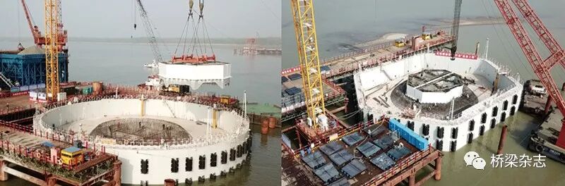

索塔承台钢套箱

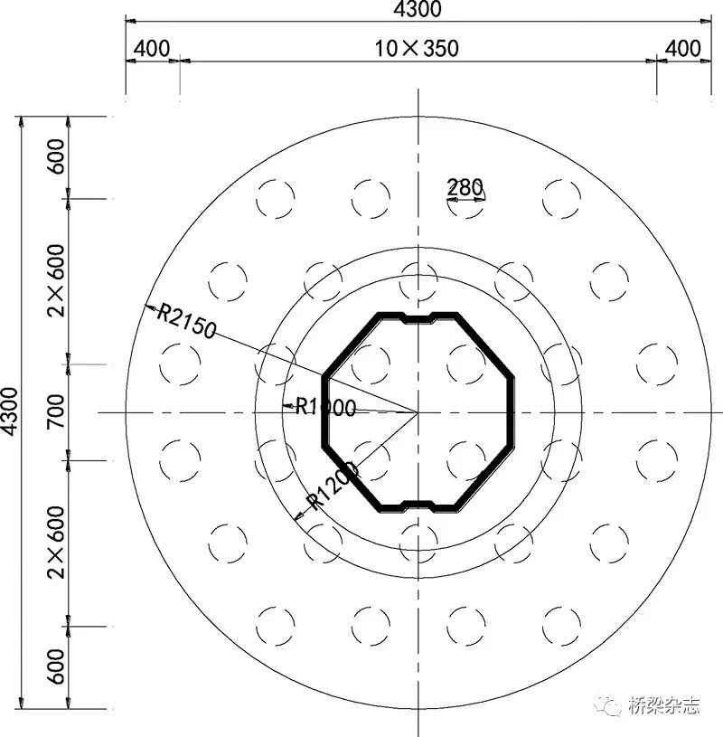

1.中塔基础
中塔基础采用30根D2.8m钻孔灌注桩基础,钢护筒直径3.2m,梅花形布置,桩长113m。承台为圆形,直径43m、厚8m。所有钻孔灌注桩均按摩擦桩设计。承台施工钢套箱兼做永久防撞套箱,在套箱外壁板设置防撞橡胶护舷。
中塔钻孔桩群桩基础一般构造(cm)

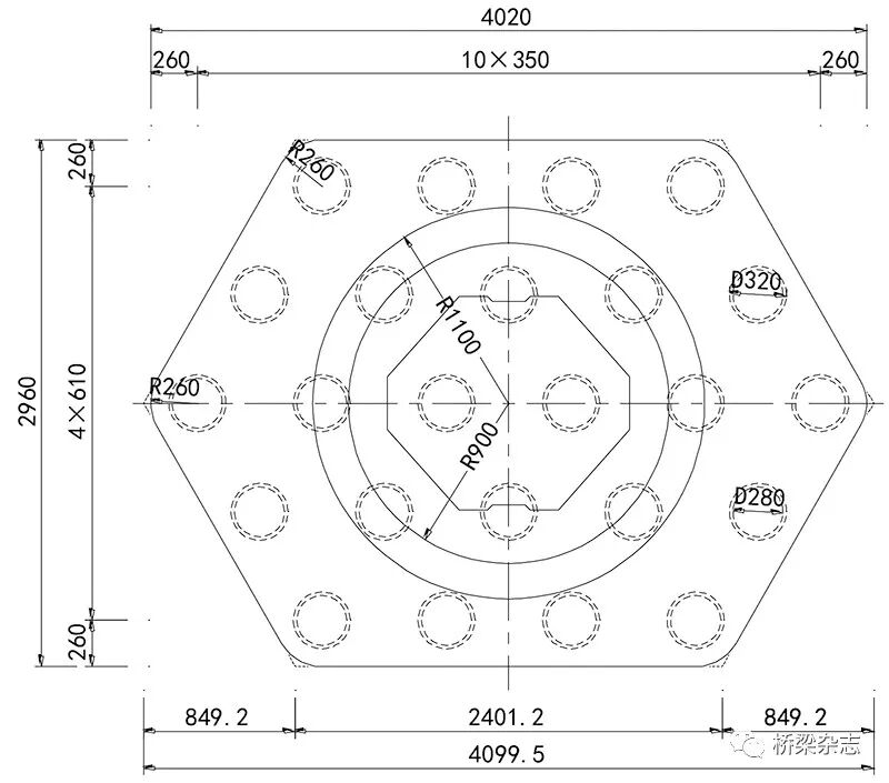

2.边塔基础
采用24根D2.8m直径钻孔灌注桩基础,梅花式布置,按摩擦桩设计,桩底高程-94.0m,桩端持力层为中风化泥岩。承台为六边形构造,平面尺寸29.6(顺桥向)×40.2(横桥向)m,厚8.0m,承台上设圆台式塔座,塔座顶面直径18m,底面直径22m,厚2.0m。承台施工钢套箱兼做永久防撞套箱,在套箱外壁板设置防撞橡胶护舷。

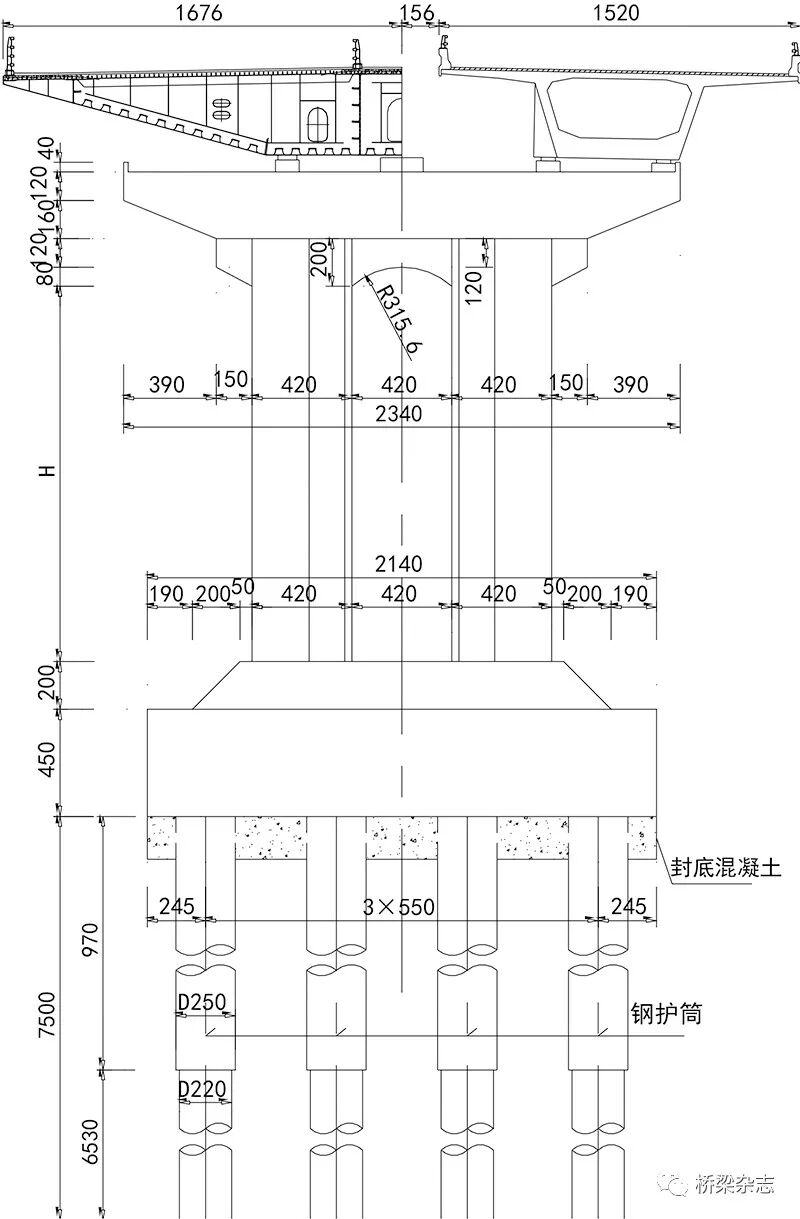

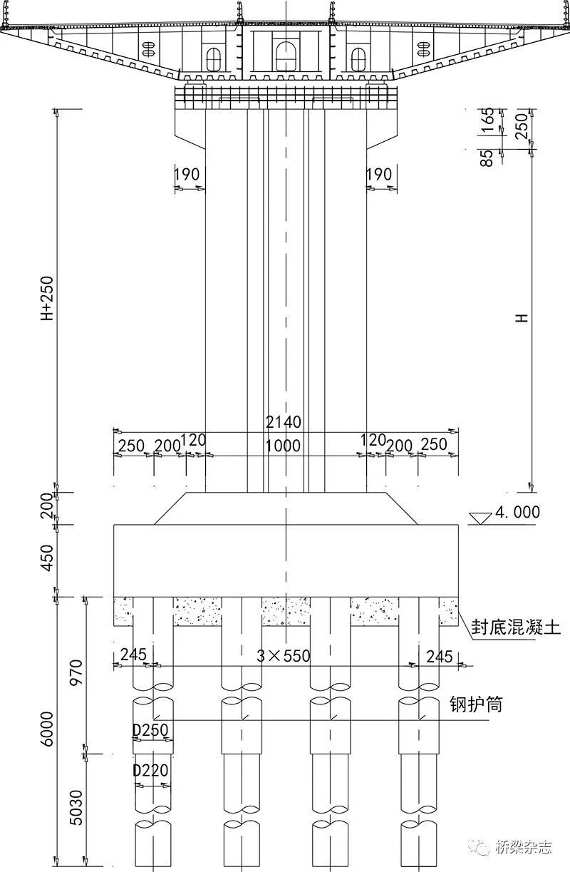

辅助墩、过渡墩及其基础
辅助墩基础采用钻孔灌注桩群桩基础,共布置12根D2.2m直径的钻孔桩,按摩擦桩设计;承台为矩形加圆倒角截面,平面尺寸15.2(顺桥向)×21.4(横桥向)m,厚4.5m;墩身为矩形带凹槽截面,平面尺寸为4.5(顺桥向)×10(横桥向)m,横桥向中心处开0.3m深、2.8m宽凹槽。
主桥辅助墩一般构造(cm)
过渡墩基础采用钻孔灌注桩群桩基础,共布置12根D2.2m直径钻孔桩,按摩擦桩设计;承台为矩形加圆倒角截面,平面尺寸15.2(顺桥向)×21.4(横桥向)m,厚4.5m;墩身为分离式实心墩,单墩截面尺寸为4.5(顺桥向)×4.2(横桥向)m,两肢墩身净距4.2m;盖梁采用矩形截面,平面尺寸4.5(顺桥向)×23.4(横桥向)m,盖梁高2.8m,两侧悬臂段梁高从1.2m渐变至2.8m。
