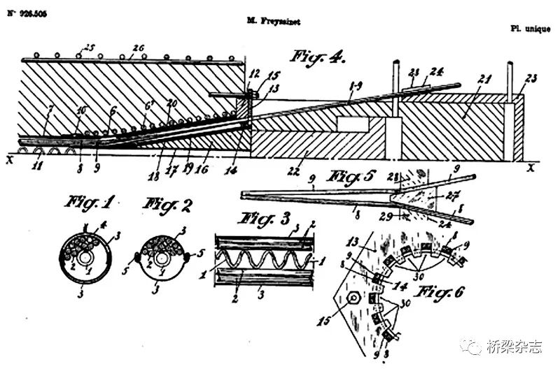

1939年弗雷西内完成并注册了他最著名、最权威的专利:“后张法混凝土构件完整系统”,囊括了后张混凝土构件的全部元素:锚固装置,管道,千斤顶和预应力筋(图2)。
图2
弗雷西内没有发明预应力技术,也不是将这项技术付诸实施的第一人。他发现了应用这项技术的奥秘,使得预应力混凝土可以用于几乎所有的结构构件。如果对混凝土的徐变没有认识,就不能有效使用预应力技术;如果克服徐变的方法代价过大,就不能高效使用预应力技术。

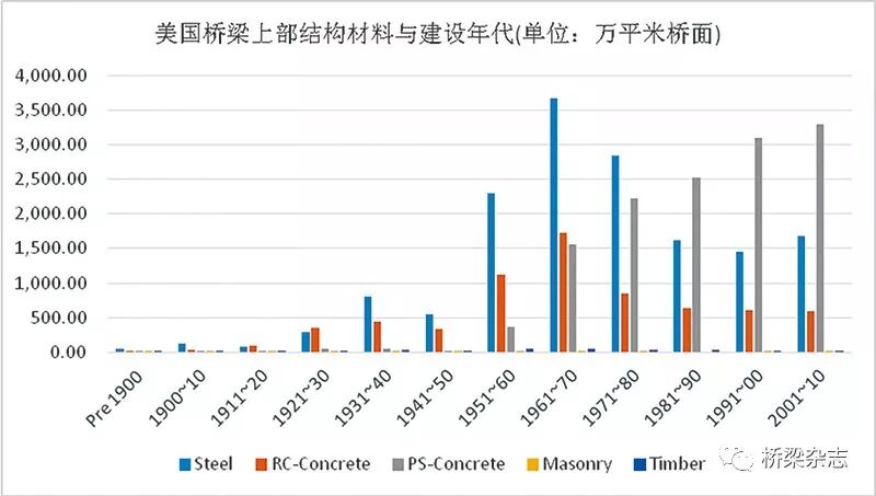

根据NBI收集的数据,在20世纪之前建成的桥梁,用钢筋混凝土、预应力混凝土建造的桥梁,桥面面积与用砖石和木材建造的桥梁的桥面面积大致相同;在20世纪20年代,公路桥梁中用钢筋混凝土建造的桥梁超过了用钢材建造的桥梁。随后的30年代至70年代的50年间,钢材使用量又反超了混凝土,这应该是大跨度桥梁建设比重增加的原因。从60年代开始,预应力混凝土桥与普通钢筋混凝土桥建造的桥面面积总和基本与钢材建造的桥梁面积相近。进入80年代,预应力混凝土桥已在桥梁建设中占据绝对优势。

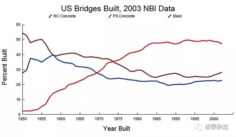

摘自“The Interstate Highway System and the Development of Prestressed Concrete Bridges”一文的图4反映了桥梁建设在20世纪下半叶的50年里,混凝土和钢材使用的变化趋势。
图4
这篇“州际公路与预应力混凝土桥梁的发展”,很好地总结了美国的预应力混凝土技术与高速公路的相互支撑和促进的关系:在二战结束至1956年美国总统签署的“高速公路法案”的十年间,美国建造的桥梁只有2%使用预应力混凝土作为上部结构。而仅在2001的一年里,美国建造的桥梁中有49%采用预应力混凝土上部结构。自1956年公路法案通过以来,50年间的跨州公路系统(国道)建造了47,000座桥梁,其中29%是预应力混凝土桥。

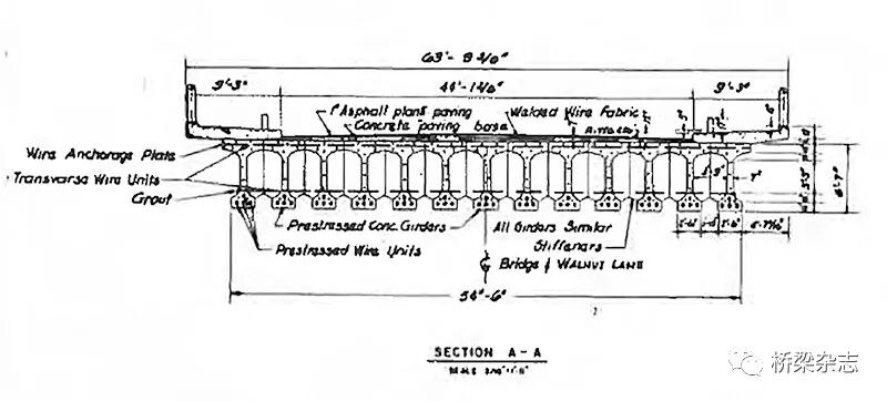

1951年在费城建成通车的核桃路纪念桥(Walnut Lane Memorial Bridge),是美国的预应力混凝土梁桥的起点。它的设计几乎成为中小跨度的公路简支梁桥的样板。直到今天,与之类似的多片预应力简支梁构成的上部结构,仍然是美国公路上最常见的桥梁结构。核桃路纪念桥是三跨简支梁桥,跨长布置为22.5m+48.8m+22.5m(74英尺+160英尺+74英尺)。图5是中跨的典型截面。

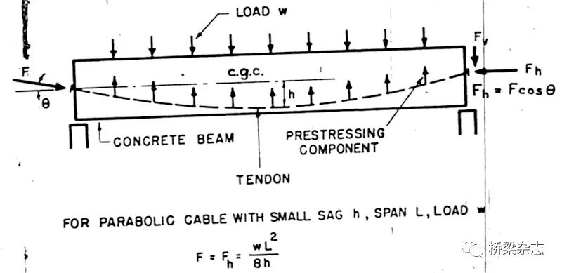

一位加州的工程师形象地说:“是TY把我们从一大堆数学公式的泥沼中救出来。”1963年在 “预应力混凝土结构设计”的第二版中,林同棪提出了一种新的设计方法,即“荷载平衡法”(load-balancing method),见图6。这被认为是分析超静定预应力混凝土构件设计方法的根本变革。荷载平衡法将预应力转换为与外荷载“平衡”的“内荷载”,这个转换使得工程师可以沿用习惯已久的方法,安全,快速,轻松地设计预应力混凝土构件。
图6
林同棪的荷载平衡方法在高速公路的建设高峰期,通过对设计方法的变革,将预应力混凝土技术的应用推广到最基层,引发了预应力混凝土建筑在此后的30年间成倍增长。至今,荷载平衡法仍然是手算预应力构件的常用方法。
