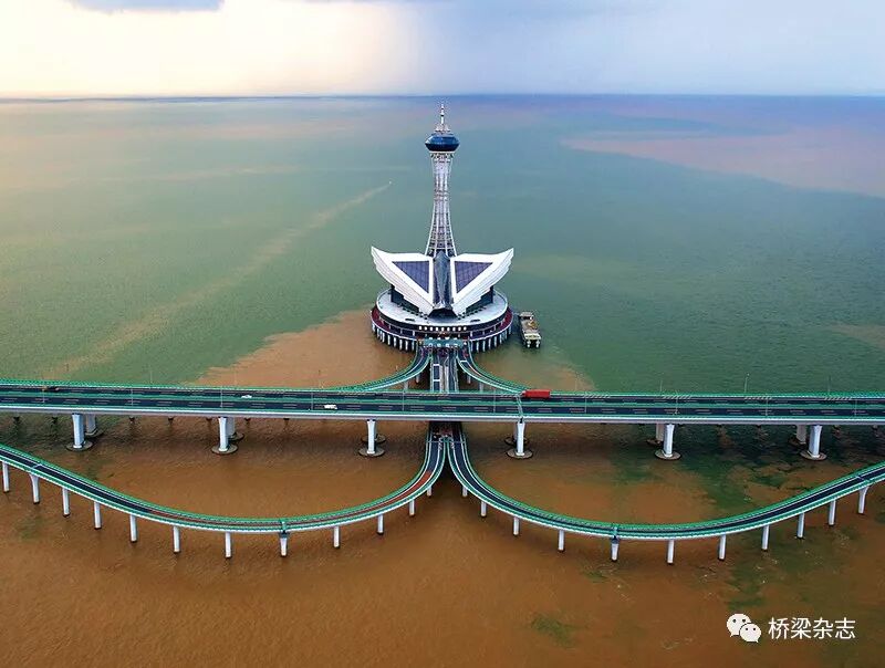

图1  杭州湾跨海大桥海中平台匝道桥实景

杭州湾跨海大桥海中平台匝道桥分A、B、C、D、E五部分,结构设计基准期50年。上部结构为钢箱梁,下部构造均采用桩、柱一体结构,桩基础采用直径2.0m钻孔摩擦桩,上接直径1.8m的圆柱墩身。A匝道横向为两个分离式单桩单柱结构;B、C、D和E匝道均为单桩单柱结构,部分墩柱与上部钢箱梁固结。
大桥位于钱塘江的入海口处,属于强涌潮海域,而且海中平台匝道桥桥面坡度较大,下部结构为单桩单柱结构。上述条件使其与其他桥梁相比呈现出以下三方面特点:

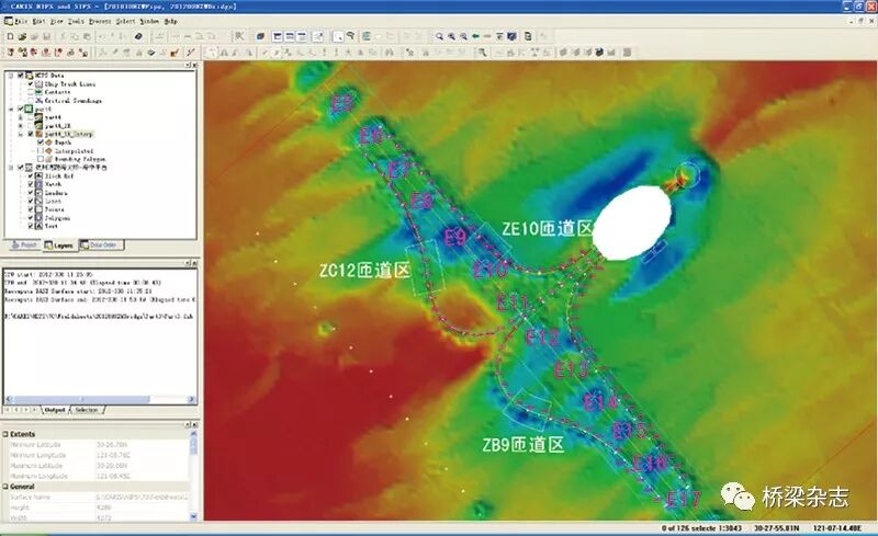

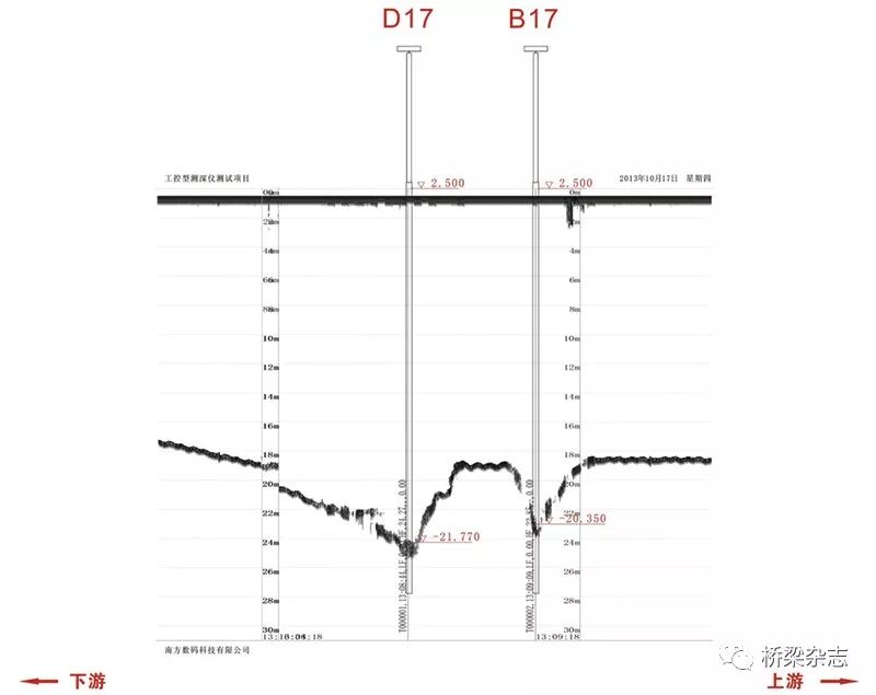

(1)桥墩处河床断面测量
河床断面测量采用GPS卫星定位系统和声呐探测FD仪进行测量,GPS系统主要测量海面高程度及测量船的航迹,声呐探测仪主要量测水深,从而求得海床面的高程,绘制桥墩墩台处的水下地形。水深测量点位采样间距为4m,测深精度10cm以内。测深断面航迹线与设计航迹线偏离不大于2m(通过GPS定位),测图比例关系1:200。

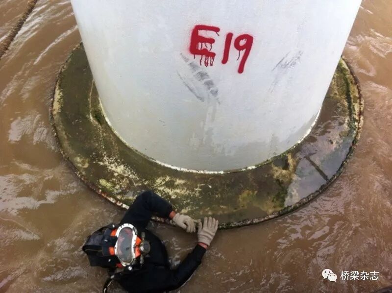

由一名潜水员潜至墩台水下部分,对其进行观测和探摸,然后用卷尺对构件的各个尺寸进行测量,以描绘墩台水下部分的型式并绘制成图。
(3)基础冲刷情况检测
潜水员潜至检测部位,对河床的冲刷及基础的暴露情况探摸,对冲刷范围和基础暴露部位进行测量,并选择有代表性的区域进行拍照,检测选择在平潮时进行。
(4)水下结构外观状况检测
检测时,潜水员从结构一个侧面下水,对结构的外观情况由上至下进行全面检查,检查至泥面时,潜水员沿结构转变80度,对另一个侧面由下至上进行全面检测,并记录外观缺陷位置、大小等。对于缺陷比较严重的位置,由另外一名潜水员进行复核,并对严重缺陷部位进行拍照。检测内容包括有无开裂、露筋、剥落、空洞及颈缩等。
图2 潜水员水下探摸
图3 多波束水深网格图

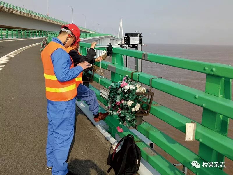

由于本桥桥面坡度较大,检测人员难以借助桥梁检测车等设备到达检查部位,为此在外观检查中采用了新型视频检查系统,对全部桥墩的外观状况进行了检查。
该视频检查系统工作方式:设备上部架台固定在桥梁两侧的栏杆上,通过自由伸缩拉杆将带有视频摄像设备云台放到桥面以下,对结构进行检查。其比较显著的优点是:
(1)检查结果清晰,能较为准确地分辨出结构的病害,满足检测要求;
(2)设备简便、可靠,安全风险性小;
(3)可以对全桥病害进行比较准确的坐标定位,方便每次定期检查时观察病害发展情况;
(4)设备使用时不占用交通,不影响桥梁正常运营。
图4 视频检查系统检测照片

在潮水作用下,匝道桥中的部分桥跨有较为明显横向振动。为了比较全面地掌握桥梁横向振动情况,选择在潮水较大时间段对桥墩横向位移进行测试。测试内容主要为:非接触式光电挠度仪测量位移;位移测试采用非接触式光电测量方法,测试设备为光电挠度仪。测试时将测站设置在海中平台附近,靶标设置于测试桥跨处,利用光电挠度仪测量出测试方向与桥轴向的夹角和桥梁垂直于测量方向的振幅,通过三角函数关系可以得到桥梁的横向振幅。

(1)E18、E19号墩桩基与立柱结合位完好,桩身整体结构完整,表面有钢护筒外包,未发现病害。
(2)受水流局部冲刷的影响,E17#、E18#、E19#墩处河床面高程,相对于桥墩外的河床面高程明显要低。E17号墩附近实测河床高程约为-21.06m,E18号墩附近实测河床高程约为-21.65m,E19号墩附近实测河床高程约为-21.52m,高于设计文件所提供的运营期冲刷后高程-27.8m,满足设计要求。
图5 河床断面扫测结果

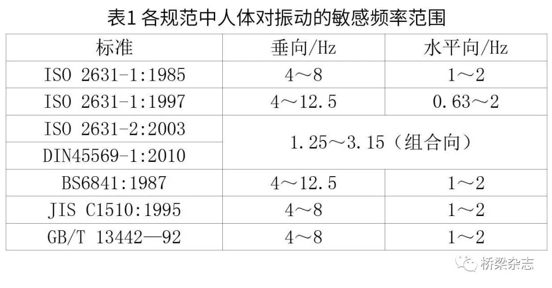

潮水作用下,桥墩的横向振动频率大致在0.5Hz左右。在国内外的相关规范中,人体对振动的敏感频率范围如表1所示。由表中数据可以看出,匝道桥在潮水作用下的振动频率与人体对振动的敏感频率范围非常接近。因此,尽管匝道桥的横向振幅在合理范围内,但人员在桥上行走时,大潮时期仍然能感觉到比较明显的晃动。

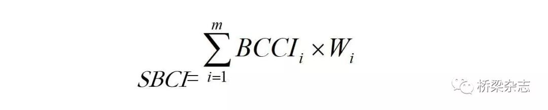

按照《公路桥梁技术状况评定标准》(JTG/T H21-2011)对杭州湾跨海大桥海中平台匝道桥桥梁技术状况进行评价。采用分层综合评定法,该方法依据桥梁检测结果,考虑桥梁各部件权重以及桥梁重要部件的关键病害,对桥梁各构件缺损状况进行综合评定,确定桥梁的技术状况等级。
桥梁下部结构技术状况评定公式为:
根据上述公式,并依照检测结果和规范,对五个匝道桥的下部结构进行技术状况评分,其评定标度为1类。
