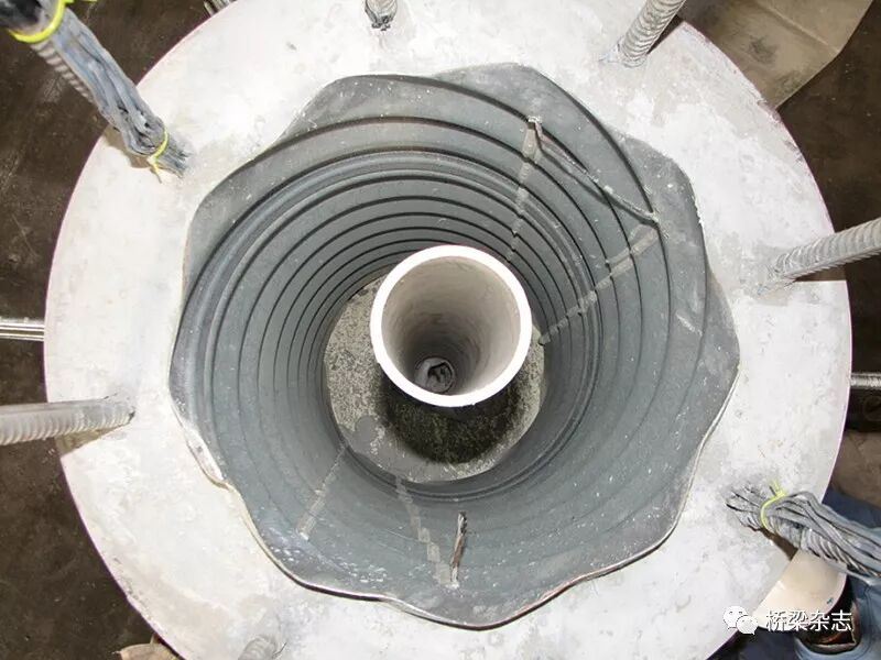

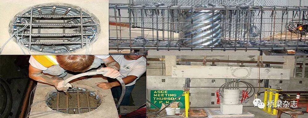

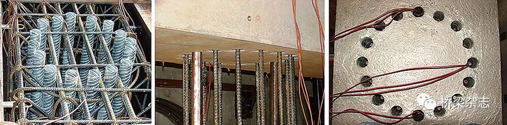

项目成果记录在国家合作公路研究计划报告681的系列文件中。报告介绍了设计方法,推荐了设计、施工规范、设计流程图,提供了预制盖梁系统的模板设计和模板连接详情。这些仿真式和混合式连接,是针对整体式和非整体式系统以及全美所有地震区所研发的。图1和图2分别展示了该项目下进行试验的灌浆管道和盖梁卡槽(cap pocket)试件的结构。
图1 灌浆管道试件:盖梁放置前后制造和浇筑作业期间的盖梁接头区域
图2 非整体式、仿真式:盖梁卡槽完全延展性

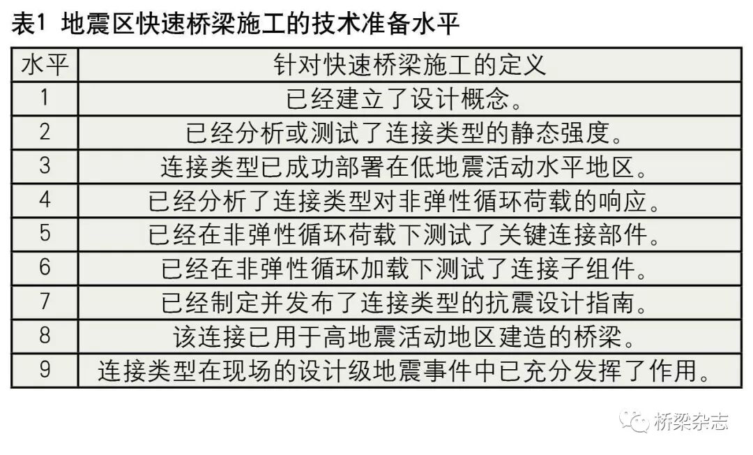

该方法提出了如表1中定义的多个技术准备水平。技术准备水平(TRL)1适用于数据库中的所有连接类型,因为该等级表示至少已经建立了概念。技术准备水平2表示,可以通过分析或测试来验证静态强度。可以通过分析来验证静态强度的原因在于,针对静态响应的构件设计,例如横梁弯曲,毫无疑问,只能通过分析完成。技术准备水平3提供基本的可施工性验证。如果将连接概念应用到地震区,则钢筋打架问题可能更为严重,并且连接的可施工性较非地震区用连接更为不成熟。但是,技术准备水平3表示不存在基本的施工障碍。技术准备水平4表示,已经分析评估了连接类型的地震荷载。分析应当涵盖循环荷载和非弹性的影响,包括延展性需求和能力。其还包括满足技术准备水平2的要求。技术准备水平5表示通过试验验证了关键部件的可行性。例如,在依赖机械连接件传递钢筋间张力的连接类型中,技术准备水平5可能适用于单个连接件。当然,测试成功后技术准备水平5才能适用。
技术准备水平6表示测试整个连接传力构件,例如梁柱到盖梁的弯矩传递,而不是只测试诸如钢筋连接位置。技术准备水平7是现场实施的重要一步。指南的存在意味着,不仅仅是简单地如一次试验和重要分析,还包括研究重要参数在设计中的影响。技术准备水平8表示在使用抗震构件的情况下提供了可施工性验证,其中还包括需要满足技术准备水平3的要求。技术准备水平9表示验证了连接是否满足可施工性和抗震性能的双重要求。只有很少(如果有的话)连接可以达到技术准备水平9,因为桥梁快速施工所用的连接系统,只是在近几年才被应用于桥梁,并且很少在高地震活动地区中使用。全尺寸动态振动台试验不能视为符合技术准备水平9的要求。
