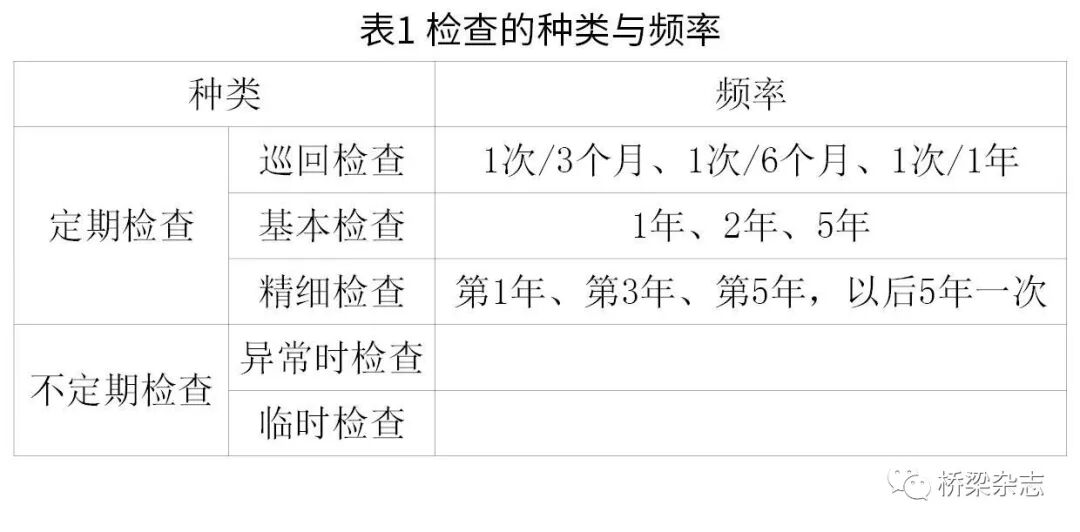

检查种类与频率如表1所示。巡回检查及基本检查,根据检查对象部位的不同,检查频率也不同。因此,年间检查和中期检查计划的制定很重要。
巡回检查的部位与频率如表2所示。对每座桥而言,根据检查频率设定巡回检查线路,实施检查。图1所示为悬索桥巡回检查时的部位。

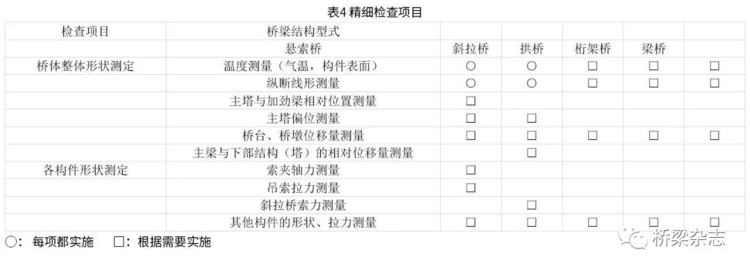

精细检查,以桥梁整体的线形测量和构成构件形状测量为主。桥梁整体形状测定主要是指其形状沿纵断面变化、基础相对位置、主要构件间的相对距离等。

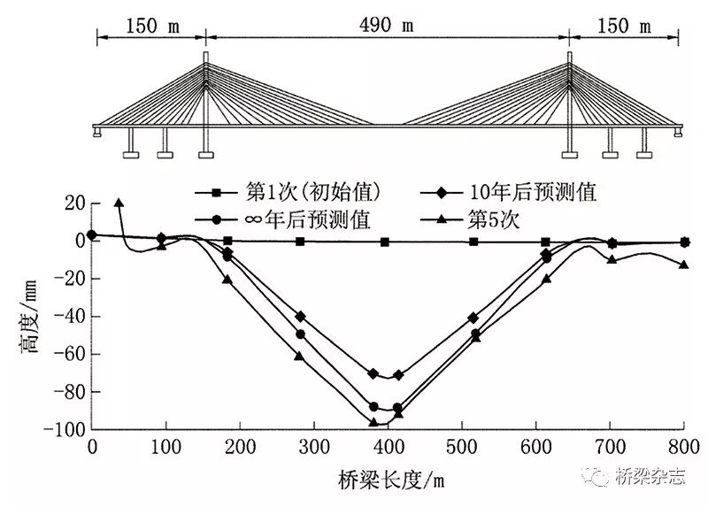

大跨度桥梁的精细检查,目前是按表4所示的项目,在通车后1、3、5、10年后定期进行。到目前为止,精细检查没有发现桥梁出现异常(大变形、吊杆拉力变化等)。图2所示为生口桥通车11年后的线形量测结果。从图中可看出,通车11年后,桥梁线形由于收缩、徐变的影响,与初始值相比,下挠了100mm,但与设计之初的预期变化值几乎相同。因此可以认为对桥梁整体的健全性没有影响。

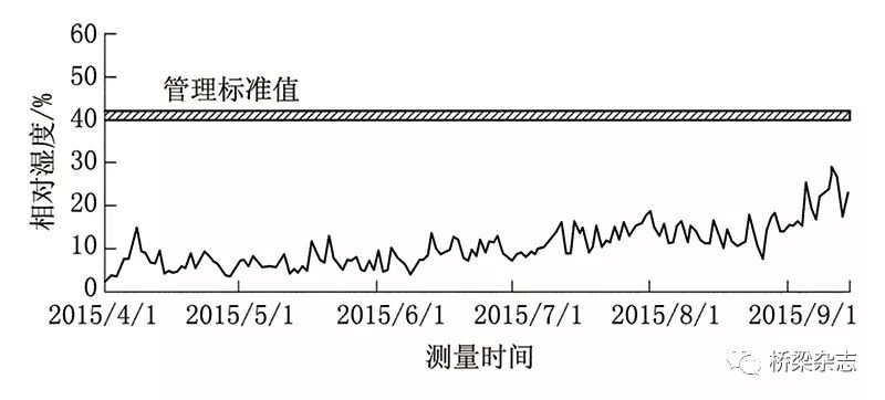

为了确认主缆内部是否干燥,需对代表性检查点进行长期监测。对代表性监测点设置监测孔,一年进行一次湿度监测,确认主缆内部的湿度控制标准值,是否在年平均40%RH以下。根据监测结果,确定下一年度的养护管理方法。明石海峡大桥主缆内部湿度长期监测结果如图4所示。

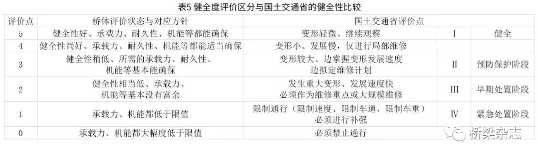

健全性评价,基于预防性养护的原则,通过维修管理和高效的养护,谋求长寿命化。健全性评价的划分如表5所示。在表中,一并列出了国土交通省的“道路桥检查要领”中有关健全性评价的条文。
悬索桥健全性评价,其评价等级分主要构件(梁、塔、索等6个构件)、次要构件(伸缩装置等6个构件),如表 5所示,分别为0~5,以及对各构件设置的2~10的权重。本州四国联络桥高速公路公司对悬索桥的健全性评价,当评价等级在4左右时,认为承载能力、耐久性为良好。国土交通省的健全性评价中,Ⅰ或Ⅱ为正常。虽然悬索桥的使用年数、加劲梁形式各不相同,但健全性变迁的大方向基本相似。根据预防性养护,健全性指标没有太大的减少,承载能力、耐久性等都没有问题。
