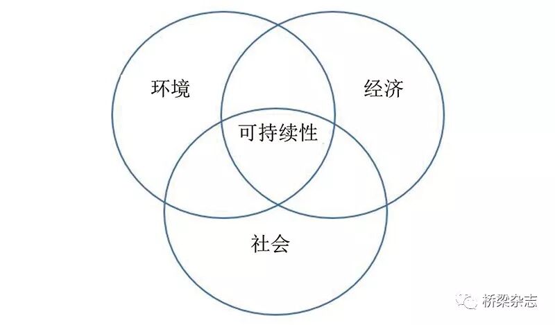

如图1所示,可持续发展涉及三个要素:环境、经济和社会。同时满足这三大要素,即可实现可持续发展。
图1 可持续发展的三个要素

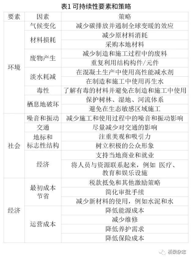

表1列出了每个可持续性要素的主要因素和相应的策略。这些因素和策略并非详尽无遗,可根据需要进行扩展或修改。
实现耐久、易检查和易修复的桥梁设计,有助于解决三个可持续性要素中诸多因素方面的问题。例如减少材料和淡水耗减(环境),降低噪音和交通影响(社会),节省最初成本和运营成本(经济)。因此,桥梁设计师和桥梁业主有必要充分了解可持续设计的好处,并为他们的项目设定和制定适当的目标和策略。

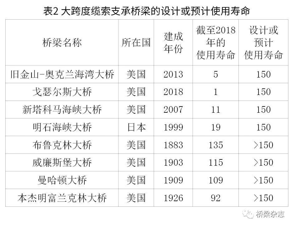

为了实现更优的耐久性,即可持续性,有必要为缆索支承桥选择更长的设计使用寿命,因为这些桥通常为大型桥梁,且需要大量的资金投入。世界上许多缆索承重桥梁,按设计使用寿命为150年或更长的标准进行设计和建造,如表2所示。
此外,事实证明,设计使用寿命为150年或更长的年限是可以实现的。例如,纽约市的布鲁克林大桥、威廉斯堡大桥和曼哈顿大桥,以及费城的本杰明富兰克林大桥,目前已达到的使用寿命分别约为135、115、109和92年。根据缆索、桥塔和锚碇等主要桥梁元件的条件,预计所有这些元件的使用寿命都将超过150年。

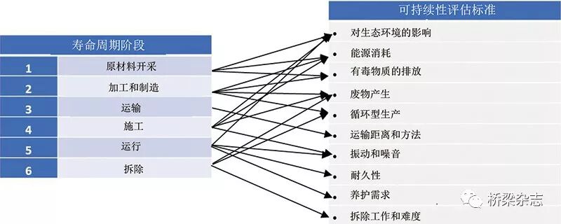

桥梁工程中使用的材料主要包括混凝土、钢筋、结构钢、高强度钢丝和锚固螺栓。以前通常基于成本、强度和刚度来选择材料,而可持续设计需要从更广阔的视角去选择材料。图2所示为针对所有寿命周期阶段的建筑材料的部分可持续性评估标准。这些标准与传统的建筑材料选择标准不同。每个寿命周期阶段,有多个可持续标准,并且每个标准可适用于多个阶段。
图2 建筑材料的寿命周期可持续性标准

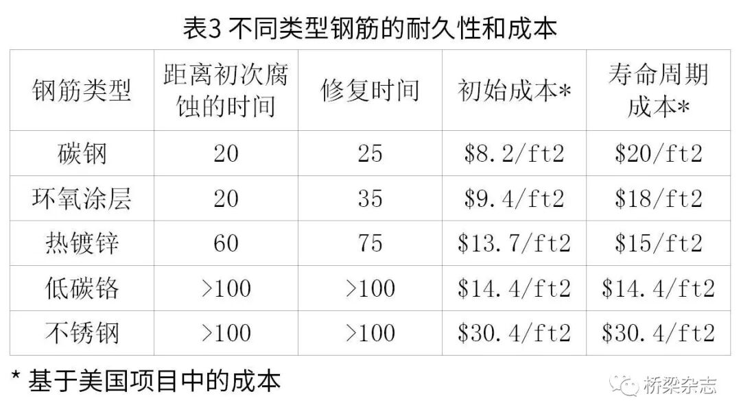

钢筋
由氯化物侵入或混凝土碳化引起的钢筋腐蚀,是钢筋混凝土结构劣化的主要原因。表3比较了在给定参考环境中几种类型钢筋的耐久性和成本:环氧涂层钢筋的性能并不比碳钢钢筋好很多;镀锌和低碳铬钢筋的使用寿命长,初始和生命周期成本较低;不锈钢钢筋的耐久性可能最佳,但它们的初始和生命周期成本也最高。低碳铬钢筋是最近研发的钢筋类型,尚未进行广泛研究。对于其余的钢筋类型,表3中的数据与其他文献中的数据一致。

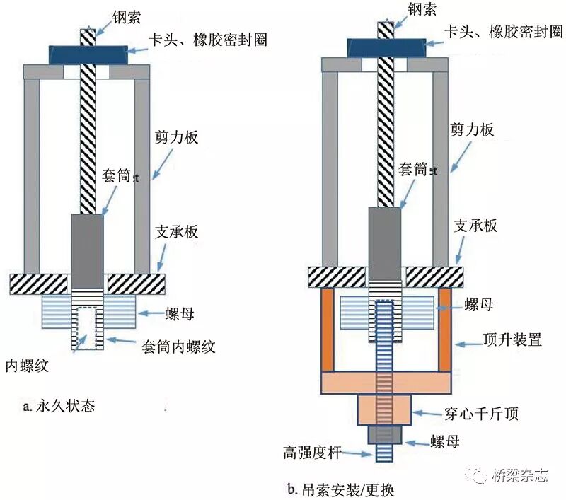

吊索的主要性能问题是,吊索下端的钢索和套筒接触处的腐蚀。用临时吊索更换吊索耗费极高,并且/或者通常需要顶升框架。为了提高吊索的耐久性,并降低吊索的更换成本,可采取以下措施:
1.提升钢索与套筒接触处的位置,使其高于低处积水点。
2.使用螺纹套筒的外部螺母承压。在拆卸过程中,可以转动螺母以调节吊索力或卸下吊索。
3.在一个节点安装两个吊索,以便在没有临时支撑的情况下逐个更换吊索。
图3 推荐的吊索套筒连接

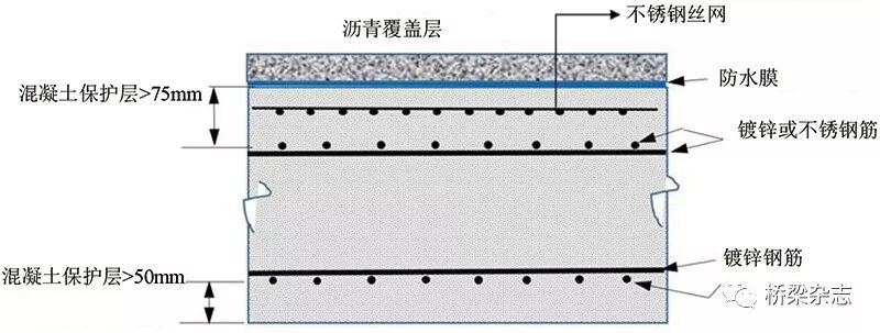

缆索支承桥梁或一些跨度较短的斜拉桥的引桥,采用的是混凝土桥面板。混凝土桥面板的常见问题是,氯化物渗入导致的钢筋腐蚀、混凝土开裂和剥落。在美国,混凝土桥面板维修或更换是最常见的维修工作。为了最大限度地减少性能问题,可以采取以下措施,如图4所示。
图4 针对混凝土桥面板推荐的耐久性措施
1.在沥青覆盖层和混凝土桥面板之间铺置防水膜。
2.增加顶部混凝土保护层并添加不锈钢丝网。
3.使用镀锌或不锈钢筋。
4.研发更耐久的混凝土配合比。
5.提供适当的桥面板排水系统,例如使用至少2%的横坡。
6.使用预制桥面板,提高制造质量。

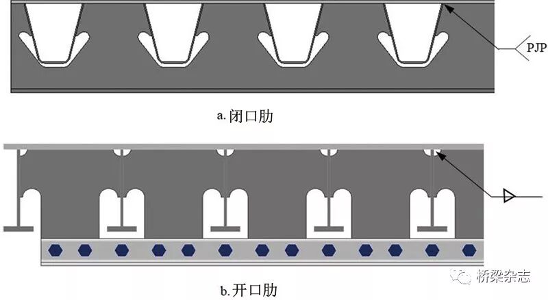

由于重量轻和强度高,正交异性钢桥面板(SOD)(图5)通常用于缆索支承桥梁。但在许多正交异性钢桥面板的不同位置均观测到疲劳裂纹。SOD的最佳实践包括:
图5 闭口肋和开口肋正交异性钢桥面板
1.选择较厚的桥面板,例如20mm,以达到更好的疲劳和覆盖性能。
2.采用大半径,以便在纵肋和隔板之间平稳过渡。
3.考虑或选择开口肋,便于检查和维修。
4.在制造和安装SOD期间,更好地进行质量控制。

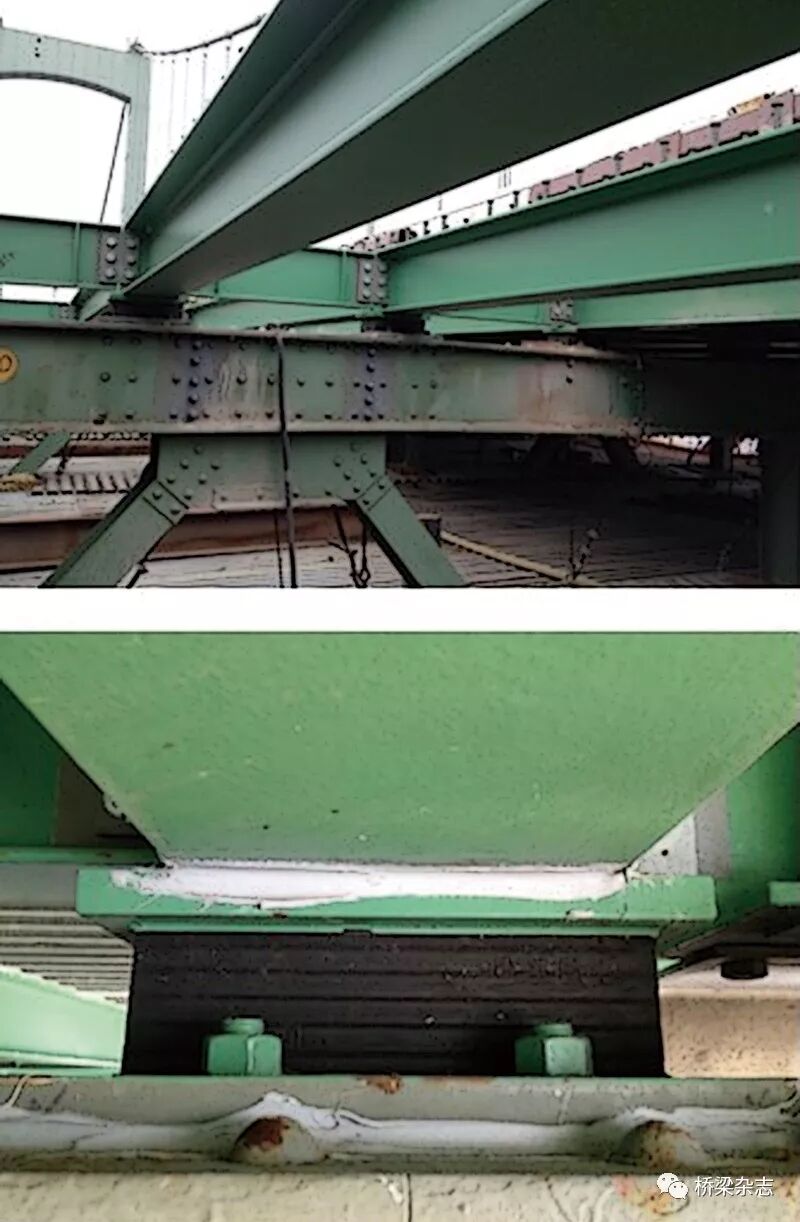

缆索支承桥梁主要采用两种类型的桥面板接缝:索塔伸缩缝和每个跨度内的桥面板卸载接缝。通常,这些桥面板接缝的使用寿命有限且维护不便。通过劣化的桥面板接缝渗入的异物,会导致下面的混凝土和钢结构腐蚀损坏。为了克服这个问题,建议:
1.选择更耐久的桥面板接缝类型,例如用于桥面板卸载接缝和索塔与锚碇处组装接缝的密封条。
2.对桥面板接缝内的钢构件采取镀锌处理。
3.提高施工质量,确保满足安装公差;建议在车间进行预装配。

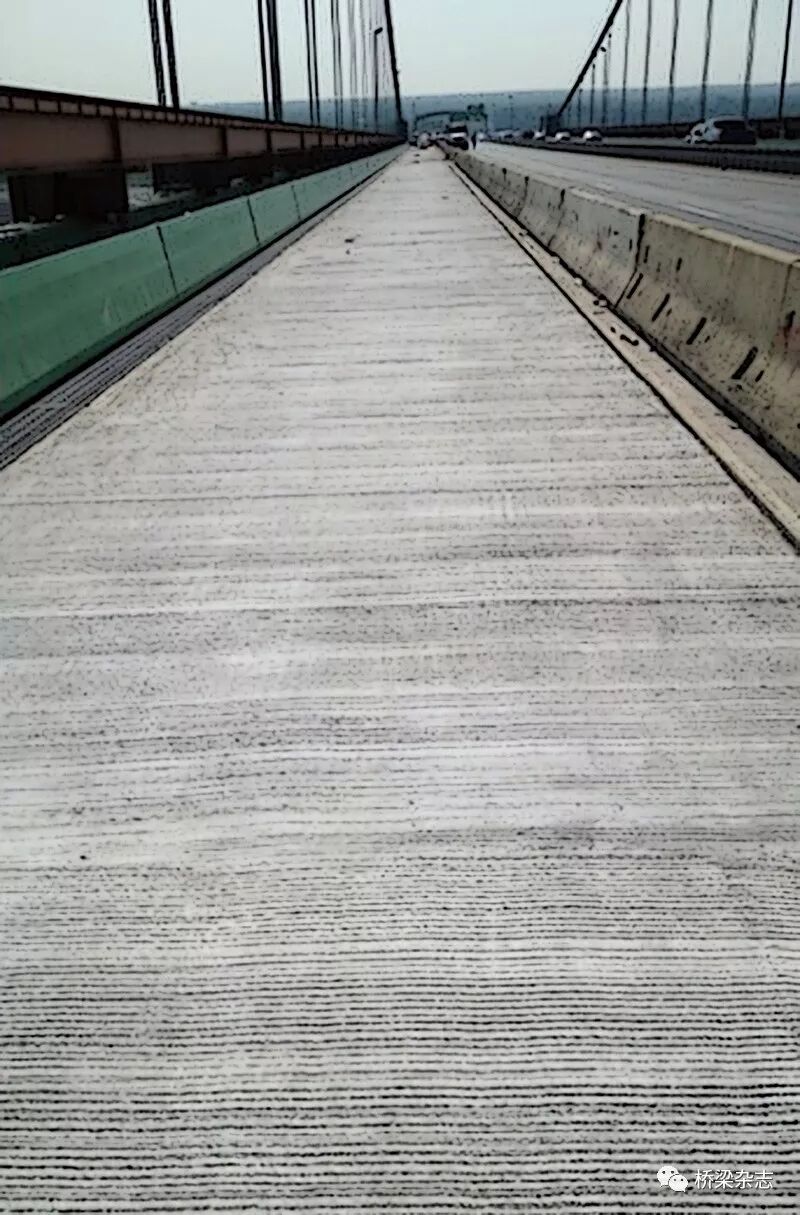

4.设计和建造一个无接缝桥面板,如图6所示。
5.使上部结构跨过索塔,取消伸缩缝。
图6 美国费城沃尔特惠特曼大桥上的无接缝“浮动”桥面板

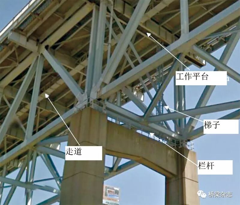

提供适当的检修通道,对于实现桥梁的耐久性和可持续性至关重要。如果没有适当的通道,则会影响检修频次和质量,并大大增加成本。图7为适当检修通道的良好范例,图中检修通道位于美国巴里准将大桥(Commodore Barry Bridge)的引桥桁架跨度中。
图7 美国费城巴里准将大桥的检修通道
不同的桥梁元件需要特定类型的检修通道。例如,混凝土索塔的外表面可能需要钢索通道,钢箱梁内部可以使用载人检查载具。也可使用无人机等创新技术作为额外的检查方法。

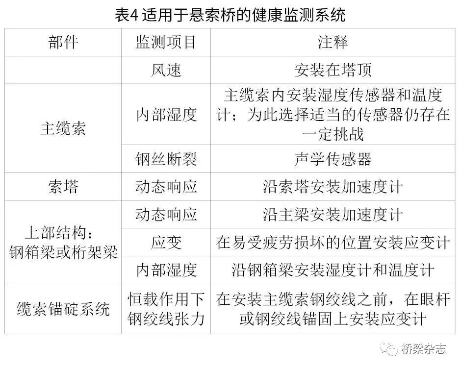

提及检查和养护,人们会不可避免地讨论结构健康监测。目前的结构健康监测中采用了多种传感器。为每个项目选择适当的传感器非常重要。表4所示为建议悬索桥使用的健康监测系统。结构健康监测系统应侧重于特定桥梁的需求,并且是精益监测系统。否则,系统能够生成大量数据却不能全面分析,就失去了实用价值。
应当注意的是,目前仍然缺乏对所收集数据的分析。娴熟的专业技术知识和先进的分析技能,对于从所收集数据中提取有用信息至关重要。
