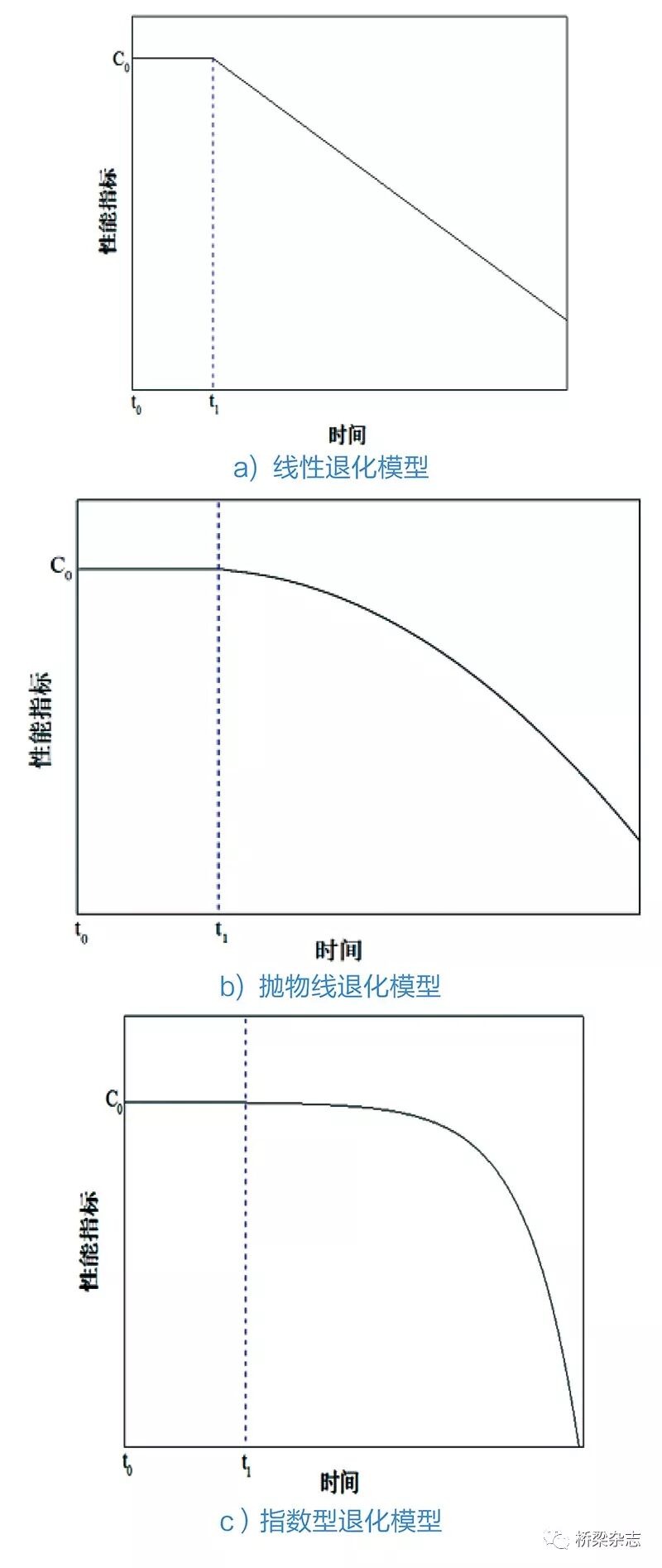

综合国内外的理论研究成果,较为常用的桥梁构件性能退化模型,有两段退化模型和四段线性退化模型。桥梁构件性能两段退化模型包括线性退化模型、抛物线退化模型和指数型退化模型。见图1。
图1  桥梁构件性能的两段退化模型
由图1可以看出,桥梁构件的性能变化曲线分为两部分:在初始退化开始之前,构件性能指标表现出成桥时的状态,且保持该性能状态不退化;在开始退化之后,桥梁的性能指标随着时间逐渐下降,退化模型可以是线性变化、抛物线变化或曲线变化。

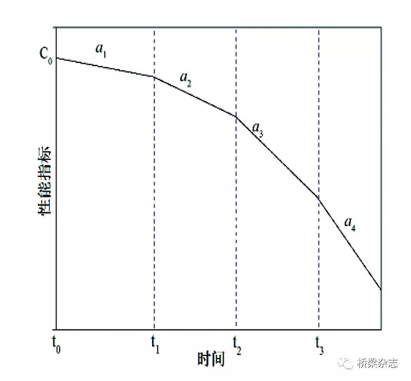

桥梁构件性能四段线性退化模型如图2所示。
图2 四段线性退化模型
四段线性退化模型将构件性能的衰退分为四个阶段:第一阶段,为平稳阶段,此时构件性能平稳下降,但由于病害较少,性能劣化率ɑ很低;第二阶段为发展阶段,构件性能在平稳基础上进一步下降,下降趋势有所增大;第三阶段为扩展阶段,构件性能下降变快,性能退化加剧;第四阶段为失效阶段,构件性能下降直至失效。

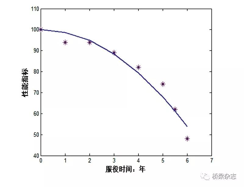

桥梁检查评定中往往采用综合技术状况评定的方法,对桥梁部件、构件依次进行评分(评分用0-100表示),构件技术状况评分可以直观地反映桥梁现役状态。本文将桥梁构件的综合评价与构件性能退化模型相结合,以桥梁构件的综合评价结果(技术状态评分)作为构件性能退化模型中的指标。采用曲线拟合的方法,以桥梁寿命周期中历次检查时间为横坐标,以相应检查结果,即构件技术状况评分为纵坐标,用连续曲线对样本中离散点间的函数关系进行拟合,从而得到便于操作的构件性能退化模型,参见图3。
图3 桥梁构件性能的抛物线拟合
以拟合的性能曲线为基础,可进行构件性能退化分析等相关研究。

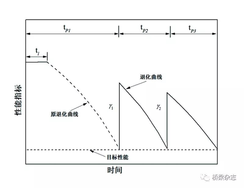

基于时间的维护就是对桥梁进行周期性的维护。按照该维护策略,暂不考虑桥梁构件的性能状况,仅按照规定的时间间隔对其进行维护。通过基于时间的周期性维护,可以明显降低构件的劣化率,延迟劣化时间,参见图4。
图4 基于时间的预防性养护方法

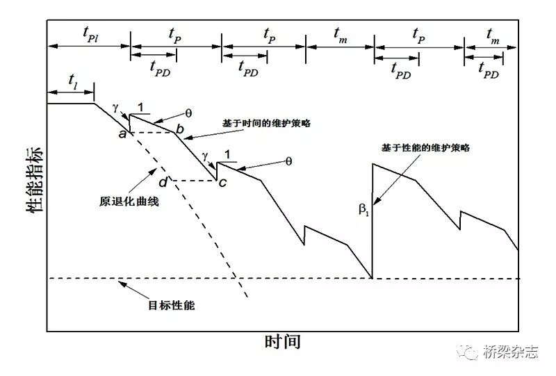

当桥梁构件的性能指标降低到一定水平,即到达管理者所能接受的允许性能时才采取维护措施,称为基于性能的维护。该策略通过构件性能状态来确定维护时间,维护时间是不确定的。在没有维护时,构件按原有的方式劣化,当构件性能指标接近维护的目标性能时,再对构件进行维护加固处理,即所谓的“快坏才修”策略。通过这种维护能明显提高构件的性能指标,参见图5。
 图5 基于性能的预防性养护方法
通过对比分析上述常用方法的优缺点,结合大跨径桥梁的养护管理特点,本文建议采用基于时间和性能的综合预防性养护方法。该方法可实现对构件性能和服役时间双控制,既便于实施又安全可靠,参见图6。
图6 基于时间与性能的综合预防性养护方法
基于构件技术状态评价的预防性养护方法的具体措施为:在桥梁构件的前期养护中(构件性能良好,退化曲线处于目标性能之上),采用基于时间控制的维护方案,维护后构件性能提升γ,维护的效果持续时间为tpD。在此维护策略下,tpD

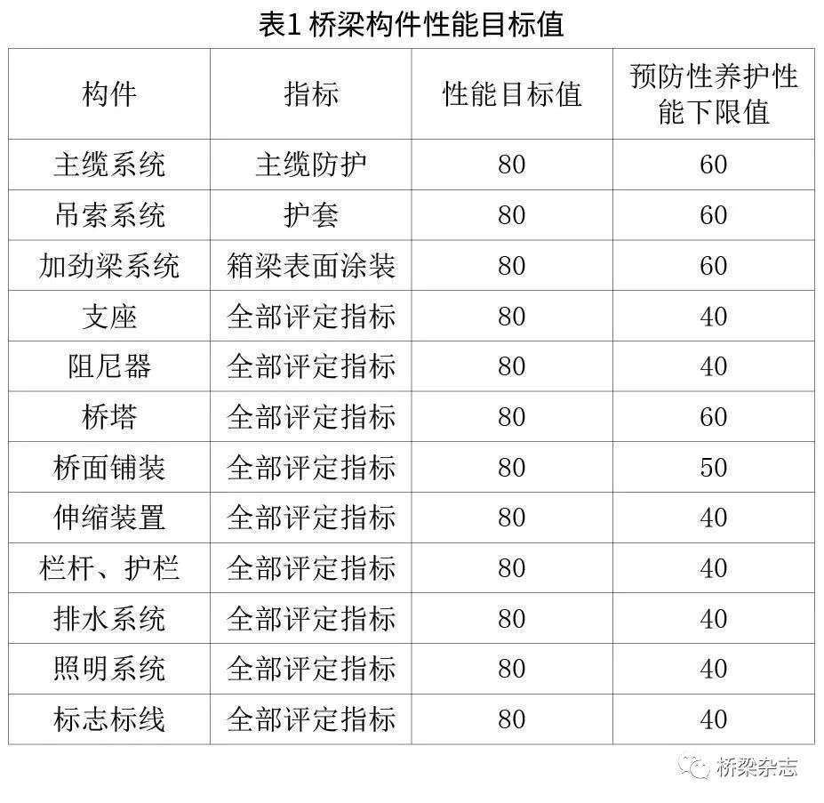

基于构件技术状态评价的预防性养护方法的重点,在于确定结构性能水平的最低可接受水平,即目标性能。桥梁构件性能目标值(预防性养护与修复性养护界限)取决于大跨径桥梁的构件种类、构件组成、构建的设计寿命、构件评定指标组成、管理者预期目标等。
采用桥梁构件的技术状况表征构件性能时,性能目标值均应为评分分数。考虑到预防性养护几乎不涉及桥梁安全性问题,且其作用对象多为构件的表观组件,因此,预防性养护中,桥梁构件性能的评定,仅采取技术状况评价中的部分评价指标,当涉及桥梁安全性问题时,即启动修复性维护措施。通过专家调查,建议的桥梁构件性能目标值如表1所示,指标及评分可以根据实际桥梁养护需求变化。在桥梁的寿命期内,确定养护的次数并使得维修总费用最低,就是桥梁养护的经济性问题。
