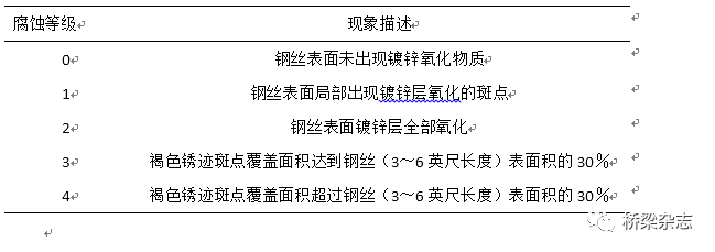

534号报告和手册将钢丝腐蚀按严重程度分为五个不同的阶段,如表1和图1所示:
表1 NCHRP534号报告的主缆钢丝腐蚀等级
图1  NCHRP534号报告对主缆钢丝腐蚀等级的图例

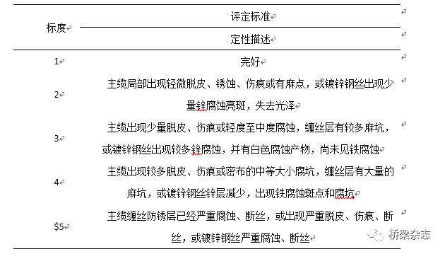

我国的《公路桥梁技术状况评定标准》(JTG/T H21-2011)(以下简称“标准”)将悬索桥主缆腐蚀或索股损坏划分为五级,如表2所示:
表2《公路桥梁技术状况评定标准》
(JTG/T H21-2011)的钢丝腐蚀分级
对比534号报告、手册和《标准》对主缆钢丝的腐蚀分级规定可以看出,两者虽然均通过对钢丝锈蚀的现象和状态严重程度来区分腐蚀等级,但前者部分使用了定量化指标,并且配有参考图例,而后者仅提出了定性的文字描述。这会因检测人员个体理解的差异,导致对定性文字的理解有很大偏差,使得使用《标准》划分主缆钢丝腐蚀等级时候的结果具有很大的主观不确定性。而定量指标和图例的使用有助于提高判断结果的精确程度和科学性。因此,在这一方面,我国的相关标准还有进一步完善的空间。

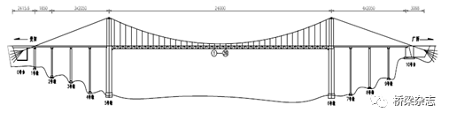

某在役悬索桥为双塔单跨钢桁架悬索桥,全桥总长为477.23 m,跨径布置为(104.1+240+82)m。主缆由19股91根Φ5 高强镀锌平行钢丝索股组成,直径为240mm,钢丝标准强度1670MPa。如图2所示。所在区域属于亚热带气候区,年平均气温19.7℃,极端最高气温36.5℃,极端最低气温-4℃。年平均降雨量1 035 mm。该桥所在位置气候特点是冬无严寒,夏季炎热,夏湿春干,雨热同季,并且历年年平均相对湿度为81%。由于设计理念、荷载等级的限制,且经过约18年的服役,对该桥开展了详细的检测评估后决定拆除。检测报告经过分析共形成了五条最终拆除原因,其中有三条与主缆钢丝腐蚀相关。
图2 某在役悬索桥布置图

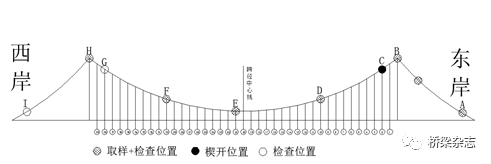

本文参考534号报告等国外的主缆检查及取样经验,结合现场主缆的检查以及相关检测报告,在该桥主缆拆除过程中,共对该桥主缆的A-H处即共10个位置进行外观目视检查,选取其中8个位置进行钢丝取样,并对其中1个位置的主缆进行楔开检查,同时将整个截面钢丝取样,如图3和4所示。
图3 某悬索桥主缆(南侧)
钢丝检测、取样位置分布图

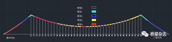

图5展示了在悬索桥拆除现场观测到的延主缆轴向,索夹各节段间主缆的外层钢丝腐蚀分布情况。所观测和取样的区域覆盖了该桥检测报告和534号报告的主要建议位置。研究和分析发现:
·  在主跨最低点,如大量调研和研究经验所示,主缆钢丝的腐蚀等级为4级,是该桥钢丝腐蚀程度最为严重的区域之一。该现象的产生,多是由于此处往往是雨露水的集中区域,水汽渗透到主缆内部后难以蒸发散失,导致主缆内部局部区域的空气相对湿度高于其他相邻区域。高湿度环境和空气中氧气的耦合作用使得钢丝迅速腐蚀,钢丝表面镀锌层被消耗殆尽后腐蚀深入到钢丝本体;
·  在东岸边跨一侧,由于设计问题未设置安装有温湿度控制系统的主缆锚室,锚室内空气与外界环境空气自然流通。由于锚室区域钢丝处于边跨低点,导致该区域主缆内的积水问题同样严重,也出现了等级达到4级的钢丝腐蚀现象;
· 主缆钢丝锈蚀程度沿轴向发生突变,在两个索夹之间腐蚀比较严重,而索夹固定处腐蚀则一般。这种分段突变的现象在C、D 两处之间尤为明显,究其原因一方面由于该处主缆处于江水河道走向变向的位置,并且长期受到风、光照以及雨水的影响,进而造成钢丝的腐蚀;另一方面是因为索夹的存在,紧缆后使得索夹处的主缆钢丝间的缝隙较小,阻止了雨水等物质的渗入。
图5某悬索桥主缆(南侧)轴向钢丝锈蚀分段情况

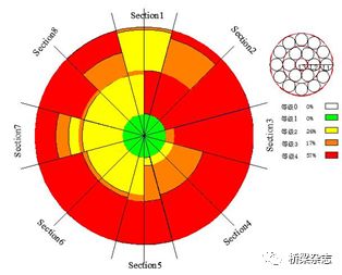

主缆钢丝某截面延径向腐蚀分布规律
为进一步研究该桥主缆截面的钢丝径向锈蚀分布规律,截取了锈蚀严重的D处长约1.8 m的全截面19股共计1729根主缆钢丝。在实验室内将全截面钢丝束按原桥设计的钢丝束排列位置重新排列、紧缆,参考534号报告和手册,将主缆沿径向分为3层即L1、L2、L3,并沿主缆截面30°、60°方向进行楔开,分为8个楔开区域。记录钢丝锈蚀程度,建立腐蚀截面图,如图8所示。由图8可知该截面处,主缆腐蚀分布在最外层L1比较严重,L2次之,L3最弱。在整个主缆截面,4级钢丝占57%,3级钢丝占17%,2级钢丝占26%。对于主缆Section3—Section6部位的钢丝,与上述建立主缆实际内部环境图所描述一样,该部位长期昼夜潮湿,导致腐蚀程度较其他位置更严重。
