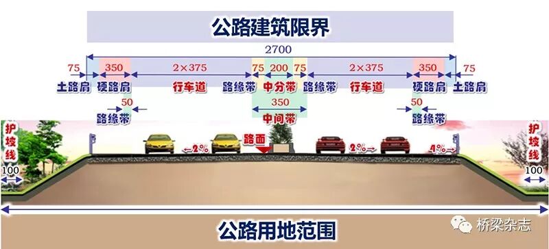

装配化桩板式路基概念,以预制管桩直接支撑钢筋混凝土面板,形成一种简洁透空的承载结构。对扩建公路, 装配化桩板式路基横向设置一排或多排预制管桩,预制梁板内侧边与原路基顶边缘,以现浇枕梁进行横向连接,形成侧边连续铰限位。对新建公路,装配化桩板式路基多跨一联,横向设置两排或多排预制管桩,整体以群墩限位或抗力墩限位。
结构为柔性体系,工作类似桥梁。以此取代传统路堤,解决发展公路交通与保护土地资源之间的矛盾。
装配化桩板式路基概念设计

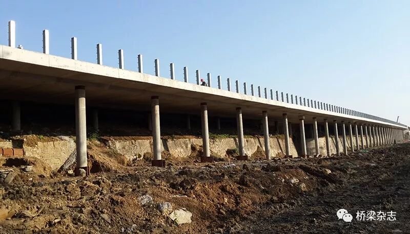

装配化桩板式路基首批应用于安徽省合宁高速公路扩建项目、合安高速公路扩建项目,产生出突出的技术经济效果。
路基无需填土,用地减少。合安高速扩建技术应用段长1.5km,扩建在原路基边坡上进行,无新增用地。
预制管桩按设计打至相应持力层,路基工后沉降问题得到根本性的改善。
预制管桩施工便于现场管理,污染及弃物少;面板预制、安装工艺简单。
对比传统常规路基,造价相当;对比软土路基,造价降低40%以上;对比传统桥梁,经济优势更为明显。

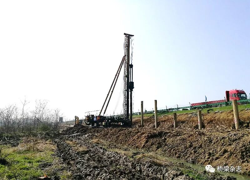

1.预制管桩的快速准确打入
预制管桩如何高效并可靠地打入,一直是国内设计、施工争论的焦点。分析现行打桩方式,存在的问题有——
①按规范设定的范围选用打桩锤重,凭经验进行,缺乏选用的依据和调整的方法。
②打桩中各参数之间内在关系不明,锤击桩深和贯入度控制值的规定可执行性差。
③锤击难停的现象时常发生,成桩承载力往往难以确定。
以上这些问题,严重制约了预制管桩在公路工业化建造中的应用。

1.一体化桩墩施工方法
基于力学动量定理和能量守恒定律,提出一种对公路桩板式路基一体化桩墩进行准确定量打入的方法,及更为适用的锤击贯入度计算公式。
应用于实际工程,针对不同土质的土层,计算出相应的锤击贯入度控制值,用于控制打桩,取得理想实测效果。
由此,解决了传统方法终止打桩标准乱,成桩承载力不确定的问题,推动了预制管桩在公路工业化建造中的应用。

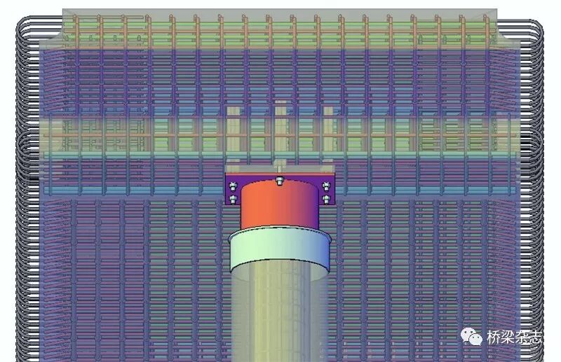

2.预制桩与梁板的快速连接
历经对U形钢筋骨架现浇混凝土弹性连接铰、预制墩- 板快速连接结构、3种筒形剪力撑连接结构、3种十字剪力撑连接结构进行的多轮论证、研究和试验,最新发展出的多重剪力键桩、板连接装置,具有综合技术优势,正在接受新一轮测试。
在多重剪力键桩、板连接装置中,预制管桩、梁板就位后,剪力钢筋锚固于桩顶,上端套装于带肋剪力筒内;剪力螺栓上端定位于梁板内,下端挂连于剪力筒顶法兰盘底面;装置定位并封堵后,灌注填充料,形成桩、板连接。
多重剪力键桩、板连接装置
这一技术提高了梁板预制工业化程度,实现了桩、板快速连接。有限元计算和试验验证连接装置受力明确,安全可靠。连接装置也为以后的结构养护提供了便利条件。

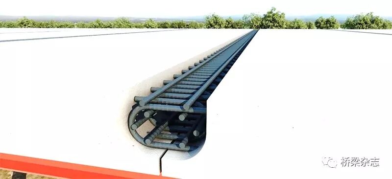

3.带底托O形钢筋连接结构
结构由两排U形钢筋对向交叉形成O形钢筋结构,O形钢筋结构内设置多个支垫钢筋,在带底托的槽口内灌注混凝土,形成锚具式连接。
由此,改变了钢筋连接的传统模式和传力机理,实现了工厂预制构件的工地快速连接。
带底托O形钢筋连接结构

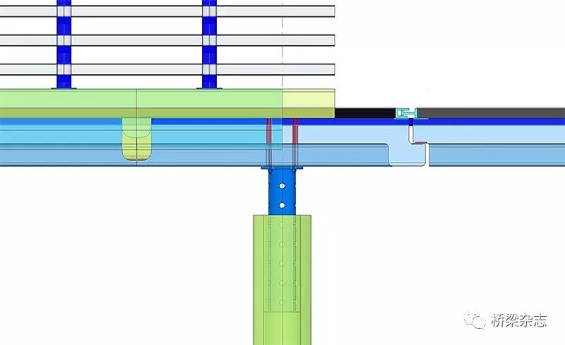

4.竖向限位伸缩缝
伸缩缝设置于支撑点外,可实现最大的连接标准化设计。
但梁板端部需设置牛腿,且两梁端可能存在不协调位移。
牛腿间设隐式支承装置,与竖向限位伸缩缝形成联合体。
竖向限位伸缩缝构件采用强度和刚度大、整体高度低的焊接型钢制造;滑动构件跨缝后套装于限位构件内,由限位构件进行导向和限位;构件套装后焊接于梁板顶预埋钢板上,形成整体结构。滑动构件兼做排污、排水槽。
这一技术具有限位和伸缩双重功能,实现了两边梁板的竖向协同变形,解决了梁端跳车问题,对悬空设置的伸缩缝具有极好的适应性。
竖向限位伸缩缝

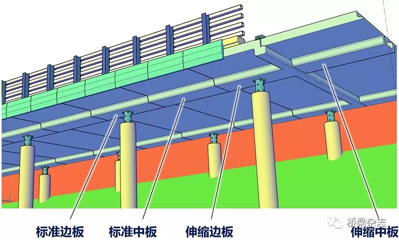

5.标准化预制梁板节段组
包括4种节段型式、两种端部构造。节段采用标准化设计:梁板等高度,面板等厚度,湿接缝自带底托。
同时,钢筋采用模块化配筋,形式为简洁的直线或U 形。湿接缝U形筋交错布置。
由此,结构的加工和组装更简化,能更好适应工业化建造模式对结构设计的要求。
这些最新发展的技术将进一步改进结构原有型式和工作机理,改善结构工作状态和安全状态,支持结构简洁设计和轻型设计,提高结构制造精度和装配速度,提供更好的安装、检测、维修和更换条件,实现节约资源和降低造价目标。
标准化预制梁板节段组

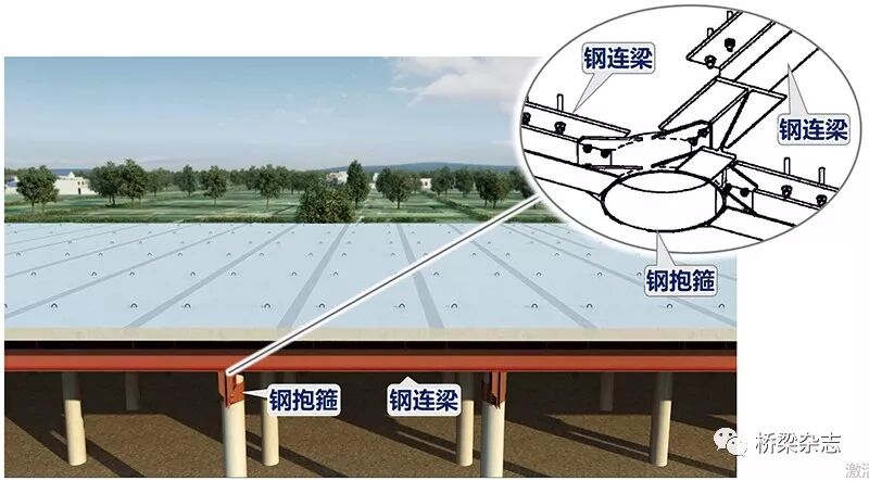

6.模块化系统加劲结构
由抱箍和连梁组成。构件采用焊接型钢制造;抱箍分为两半圆部分,贴附于墩身设计部位后,由螺栓进行紧固,并与连梁进行连接,形成整体结构。结构具多种功能——可按模数以标准梁板加大结构跨径;按钢板组合梁模式进行自架设施工;用于对下部联合,形成结构制动墩;提高结构适应性,方便升级承载力;兼顾结构容错性,快速加固薄弱部。
由此,实现了桩板式路基的系统设计、与工业化建造桥梁的系统对接,进一步保证了桩板式路基的安全耐久性和运营维护性。
模块化系统加劲结构

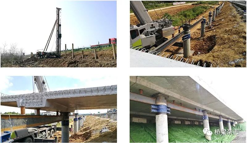

工业化建造方向
安徽省的绿色公路工业化建造实践,已着手向全线绿色、工业化建造的模式发展。
绿色公路工业化建造模式
安徽省合肥—芜湖高速公路拓宽改建工程,采用最新装配化桩板式路基,解决用地难题,兼顾处理软基。
采用模块化构件,预制质量进一步改进。配套模块化的连接,安装效率进一步提高。
安徽省合肥—枞阳高速公路,落实绿色公路建造理念, 采用最新装配化桩板式路基12km,建设性用地调配平衡, 工业化建造模式升级。
